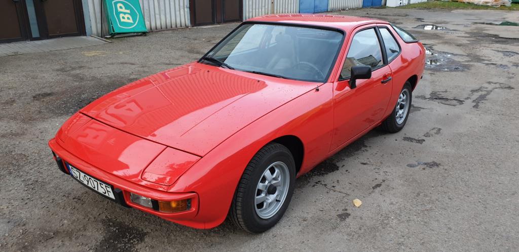

Po raz kolejny tylko spokój mógł mnie uratować.
W sumie do końca nie jestem pewien co było przyczyną. Przy ręcznym podnoszeniu klapy bardzo mocno zalało świece, konieczna była ich wymiana, znalazłem też luźną wtyczkę WURa. Po poskładaniu wszystkiego auto zapaliło bez najmniejszego problemu.
Wydaje mi się, że problemem mogła być zacięta/zablokowana klapa w rozdzielaczu - czujnik nie widział zmiany położenia, więc pompa paliwa nie działała, Po podłączeniu pompy na krótko paliwo było za filtrem ale rozdzielacz nie puszczał go dalej. Gdy poruszyłem ręcznie klapę paliwo pojawiło się na wszystkich wtryskach w dużym nadmiarze i zalało świece co po ruszeniu klapy było nową przyczyną problemu z odpaleniem silnika.
Raz jeszcze dziękuję za pomoc, 924 znów porusza się o własnych siłach smiley
kjubus dodał/a następującą grafikę:
Edytowane przez kjubus dnia 07-05-2020 10:19
Autor RE: Kjubus 924 '80 (dawne auto VIP3R)
Dodane dnia 07-05-2020 11:53
ach ten widok smiley
wczoraj 968 załatwiaęłm sprawy i też te jego światla fajne - ale jednak 924 i 944 ten widok zawsze senytment mocny będzie u mnie wywoływał smiley - podobnie jak stara deska
fajnie że auto focha zaprzestało smiley
