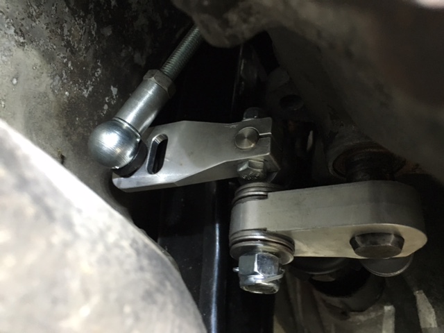

short shifter w końcu na swoim miejscu

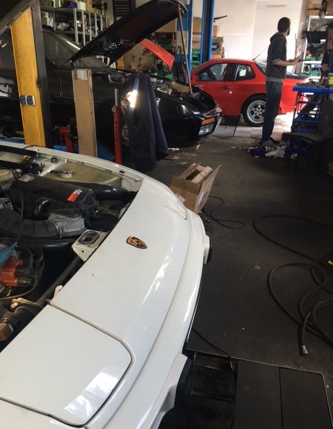

Odwiedziliśmy Porsche Pana - pozdrawiam wszystkich.
Wielkie dzięki dla Qubaka, który z anielską cierpliwością cały dzień pracował nad mechanizmem targi aby pracowała jak należy.
