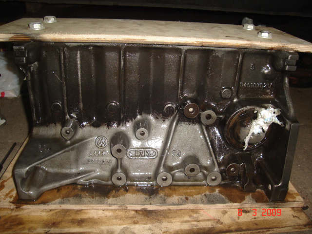

Wszystkie czesci mam juz zalatwione. Zawiozlem prowadnice zaworowe i glowice pownieniem miec gdzies ok srody/czwartku. Wczoraj kupilem pistolet do piaskowania i zabralem sie za blok. Nie wiedzialem ze piaskowanie zeliwa jest tak trudne... dodatkowo okazalo sie ze byl pomalowany jakims czarnym lakierem ktory bardzo ciezko schodzil pod wplywem piasku. Dzisiejsze 4 godziny pacy i udalo sie oczyscic 1/3 jednej strony bloku... ale efekt niesamowity.

Dodatkowo jeszcze zaopatrzylem sie dzisiaj w wage zeby wywazyc caly uklad korbowo-tlokowy. Po wstepnych pomiarach max. roznica pomiedzy tlokami to niecale 2g. Waga wszystkich sworzni jest identyczna. Miedzy korbowodami max roznica 4g. Przed zlozeniem silnika wszystkie elementy beda wywazone z dokladnoscia co do 1g co myzle ze jest az nazbyt wystarczajace.

Chyba później to dynamiczne wyważenie całego układu ma sens jeśli masz zakład który ci to zrobi w rozsądnej kwocie.
A jak oceniasz to piaskowanie ? Jest sens samemu to robić ? Wydaje mi się że masa brudu przy tym więc lepiej to zlecić. Robiłeś to takim "tanim" pistoletem jakie można kupić za ok 70pln ?

Michal928 czym piaskowałeś i jakim kompresorem ?

i teraz widać znaczek vw... i po co Ci to było? smiley

Zaopatrzylem sie w "tani" pistolet za chyba 80zl. Sprezarka zwykla 1 tloczkowa ze zbiorniczkiem 50l i to jest najgorszy bol bo bardzo czesto sie wlacza i trzeba przerywac przez co sie dlugo schodzi... piasek zwykly do piaskownic kupilem w worku. Generalnie zestaw idealnie sie nadaje do czyszczenia nieduzych elementow jak np alumionowe dekle, miska oleju, kolektor dolotowy, obudowy, lapy silnika i inne bo usuwa caly brud i rdze/tlenki w miare szybko. Blok to inna sprawa - zeliwo czysci sie dosc trudno a poza tym jest to spory element i dodatkowo sa jeszcze zakamarki.... Generalnie bloku nie oplaca sie samemu piaskowac - duzo roboty i piach wszedzie leci. Brudu nie ma duzo. Ale chcialem sam to zrobic.
Zastanawiam sie jeszcze co z nim dalej zrobic. Chcialem trysnac srebrna baza ale jak odslonilem blok to zaczyna mi chodzic po glowie bezbarwny zeby bylo widac czyste zeliwo. Mam tylko obawy czy bezbarwny bedzie sie trzymal zeliwa i nie odejdzie?

prawdopodobnie odejdzie , bezbarwny przeznaczony jest na bazę ,ale moge się mylić

Na pewno trzeba lakierek odporny na oleje, wysokie temperatury i benzynę... czyli lekko nie będzie smiley ale coś się powinno znaleźć.
Autor RE: 931 z Raszyna :)
Dodane dnia 09-03-2009 21:16
Mysle ze prysne bezbarwnym bo strasznie mi sie podoba struktura golego zeliwa - jesli jest prawdziwa a nie pomalowana. Ale wiadomo gole zeliwo badzo szybko rdzewieje... Dlatego zabezpiecze go tylko lakierem bezbarwnym - jest w miare odporny na temperature - 100* na pewno wytrzyma, olej raczej tez. Srebrzanka po jakims czasie schodzi i potrafi rdzewiec przy temperaturze. Klar mysle ze bedzie sie trzymal dobrze oczyszczonego metalu. Mysle ze efekt bedzie ciekawy.
Dodane dnia 09-03-2009 21:52
a nie lepiej dac jakas matowa srebrna baze akrylowa i na to klar?tak robia chlopaki z youngtimer.pl i ponoc efekt jest b.dobry (zadnych zmian koloru,odbarwien juz nie wspominajac o schodzeniu takiego lakieru z powierzchni...).

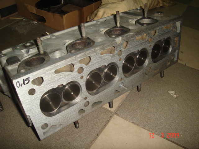

Dizisiaj odebralem zrobiona glowice. Jestem chudszy o 700zl golych kosztow robocizny bo czesci dowozilem systematycznie. Ale wyglada ladnie smiley Wszystko juz mam - Teraz zaczyna sie wielkie skladanie!
