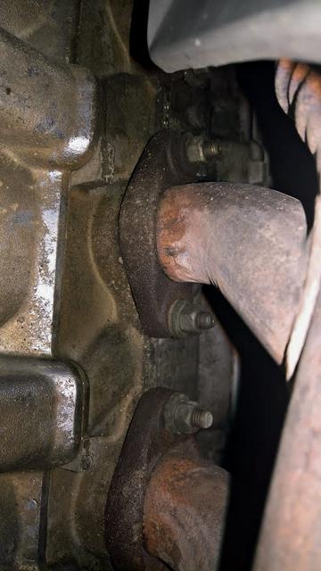

Jesienią zeszłego roku, deszczowego dnia, pomykając po mokrej drodze wjechaliśmy w kałużę. Coś stukło, pukło i samochód zdecydowanie wzmocnił sportowe brzmienie dobywające się z tłumika gdzieś w okolicach sondy lambda. Dziś okazało się co było faktyczną przyczyną - oberwane mocowanie kolektora wydechowego od strony tłumika.
Wyjaśniła się przy okazji jedna kwestia. Auto było zbyt głośne i dzwięk dochodził właśnie z okolic silnika. Patrząc na urwany element widać że pęknięcie wystąpiło dużo wcześniej a kałuża dokończyła dzieła.
Zachwycony nie jestem. Dostęp słaby i pewnie będzie trzeba kombinować albo wyciągnąć silnik. Do tego już widzę urywające się śruby przy głowicy... .Ponadto kolektor jest dedykowany do S3 z innym rozstawem śrub niż w S4.
Rozpoczynam poszukiwania. Ktoś może ma na stanie ?

Po małym rekonesansie dotyczącym kolektorów okazuje się że sprawa nie wygląda tragicznie. Kolektory są dostępne w ASO i o ile są to kolektory dla rocznika 86, o numerach: 92811114505 oraz 92811114605, to mają jeszcze atrakcyjną cenę tzn. ~200EUR/szt.
Kolektory są bardzo podobne do tych z S4 za wyjątkiem mocowania do głowicy na 2 śruby a nie na 3. Widać to na fotkach poniżej. Dodatkową ciekawostką są uszczelnienia głowica-kolektor w postaci oringów a nie zwykłych uszczelek.
Zdecydowałem się wytargać silnik. Dostęp jest bardzo słaby a przy braku kanału wręcz niemożliwy. Przy okazji zobaczymy co tam słychać w różnych miejscach ...
