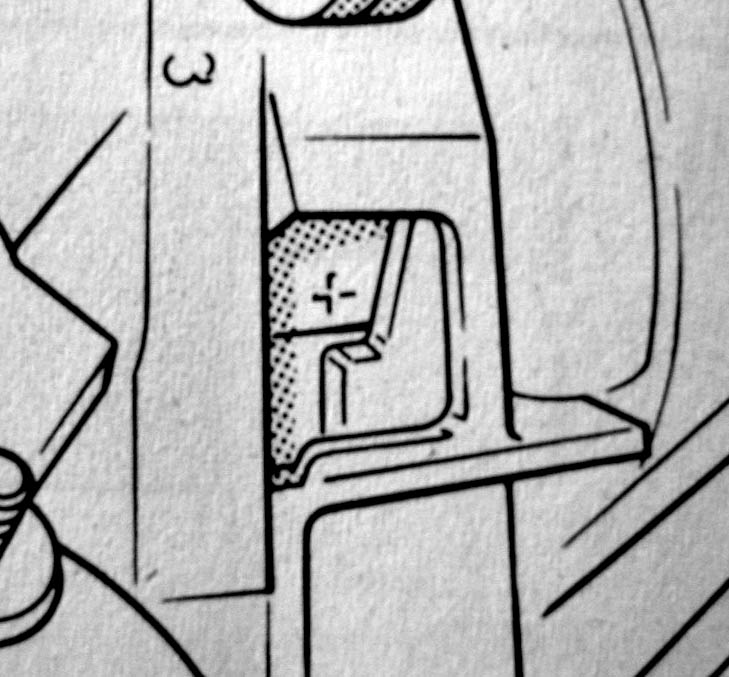

HAYNES - str 292:

Chłopaki! Ustawione na moje oko porównując z rysunkiem od Madmaxa jakies 11 stopni BTDC. Jest mokry asfalt, chciałem wyjechać szybciej przed autobusem. 1 bieg sprzęgło spuściłem spokojnie i gwizdek, auto od razu 5tys rpm i ucieka tył no to 2 bieg, a Szary znowu 5tys i tyłem na lewy pas,no dobra mokro jest.. od razu 3 bieg żeby przestał, a ten 4tys. tył na lewym pasie i bokiem mnie stawia smiley no to ostro kontra 4 bieg i dopiero się uspokoił.. jak od 4tys poprzednio przyspieszał no tak sobie, tak teraz się cieszy, że widzi wysokie obroty. Dodam, że jak jadę testować to sam, a teraz wyjątkowo kuzyn ze mną jechał +70kg. Samozapłonu przy gaszeniu nie było, ale to pojadę sprawdzić jak będę przy okazji do miasta jechał, bo najczęściej się pojawiają na silniku 87 -92 stopni C, a jeździłem na 80-87. Na razie jest dobrze! Muszę od nowa się przyzwyczajać, bo tak dołki kopie gumy palom, że mnie strach obleciał przy tych ewolucjach, kierowca PKS też raczej obojętny przy tym widoku nie pozostał, tu go przepraszam, choć dystans do mnie miał na spokojne wyhamowanie. Do Sobka też dzwoniłem hehe "... i co?! Mówiłem ci wtedy, że twój samochód jest cienki jak barszcz i że coś nie tak, a ty focha strzeliłeś." smiley Dzięki, jesteście mistrzami świata, zrobię wątek o regulacji zapłonu, jak będę miał internet na kompie, bo znowu zapomnieliśmy rachunku zapłacić smiley

Opis ilustracji z załącznika (w wolnym tłumaczeniu):
Znak + na krawędzi koła zamachowego powinien pojawić się w jednej linii z wycięciem odniesienia w obudowie koła zamachowego. Jest to ustawienie 10 stopni BTDC.
