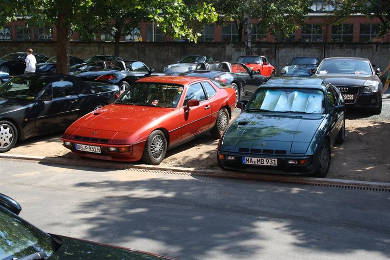

A tak wyglądało to auto w fabrycznie oryginalnej tapicerce:

Dodane dnia 07-12-2012 10:37
to co pokazujesz to bardzo ładne auto z zegarami robionymi rzekomo na zamówienie... dodatkowo ma moim zdaniem coś nie tak z przednim zderzakiem ... wygląda jak zderzak z 44 z gumkami od CGT.
ale to tak na boku smiley
Autor RE: Miśkowe 931 - 1982r
Dodane dnia 07-12-2012 15:03
PIeszczoH masz rację, że zegary dorobione i dorzucone mnóstwo przydatnych rzeczy w jedno miejsce. Zderzak przedni faktycznie jakiś taki inny smiley
Ogólnie wrzuciłem te fotki aby pokazać jaki krój miało oryginalnie wnętrze u mnie.
Autko na fotkach należy do użytkownika "Matze 964" z forum pff.de
http://www.pff.de/porsche/index.php?page=Attachment&attachmentID=160534&h=0c6438689216fdaf076ef29d7fc22bb51cd54302
Krój tapicerki, kolory jak i kolor lakieru są takie jak były w moim aucie w momencie produkcji. Ogólnie jego auto ma VIN wyższy o 4 od mojego. Prawdopodobnie auto wyjechało tego samego dnia z fabryki albo dzień później, z nieco bogatszym wyposażeniem.
Ciekawostką jest mocowanie akumulatora... u mnie jest równolegle do szyby a w tamtym aucie już prostopadle, a zmiana kierunku mocowania akumulatora odbyła się faktycznie w 1982r.

Faktycznie ładne to turbo i bogato wyposazone i klima i tempomat i targa. Super pomysl z tym wskażnikiem doładowania w obrotomierzu jak 944 Turbo,łatwiej go obserwować.

Dodane dnia 09-12-2012 10:57
błąd nie jak w turbo, tylko jak 924 Carrera GTS smiley
o ile mnie pamięć nie myli to właśnie tam pierwszy raz pojawił się ten patent w rodzinie transaxle.
Misiek, na moją modłę to to jest zmodyfikowany zderzak z 944 z gumkami od CGT.

Dodane dnia 13-12-2012 20:24
Zderzak na tamtym foto to oryginał z 924 smiley
Jest to opcja M058 - "Bumpers with impact absorbers". W sumie ciekaw jestem czy takie zderzaki nie są lepsze bo przy niewielkim stuknięciu teoretycznie nic nie powinno się dziać. Co prawda wyglądają troszkę gorzej bo są węższe od normalnych.

Dodane dnia 13-12-2012 21:40
zakładam jak zwykle Misiek że dotarłeś do właściciela...
zobacz tu jak ten zderzak wygląda...
https://www.dropbox.com/sh/itpj1f0qrf30o81/X5jiPsGvAr
zobacz jakie tam powstają szpary szczególnie pod zderzakiem....
to jest chyba zbliżone do zderzaka USA, ma jedną zaletę względem niego, czyli ma halogeny zamiast kilograma gumy...
ciekawe jak wygląda ten z tyłu.

Dodane dnia 13-12-2012 21:52
Tak oczywiście do właściciela dotarłem smiley troszkę sobie popisaliśmy.
Chodzi o to że nasze zderzaki zamocowane są na sztywnych uchwytach przykręconych do pasa przedniego. W opcji M058 te sztywne blachy są zastąpione jakimiś "amortyzatorami" które pod siłą uderzenia się wgniatają i po ustąpieniu siły wracają do poprzedniego położenia. Oczywiście nie mówię tu o wjechaniu komuś w tył przy 40 i więcej... ale jakby auto zatrzymało się "cofając" na jakimś słupku to nic nie powinno się stać.
Zderzak rzeczywiście jest mniejszy i węższy gdyż jest on ruchomy i gdyby był taki jak przeważnie u nas to blachy wokół by się pogięły a tak zderzak cofa się na "amortyzatorach" i nie uszkadzając niczego wraca do poprzedniego położenia. smiley
Wersja US jest inna... nieco szersza i większa + te wielkie gumy smiley
Fota chyba wsio wyjaśni:
1- RoW
2- Opcja M058
3- USA
