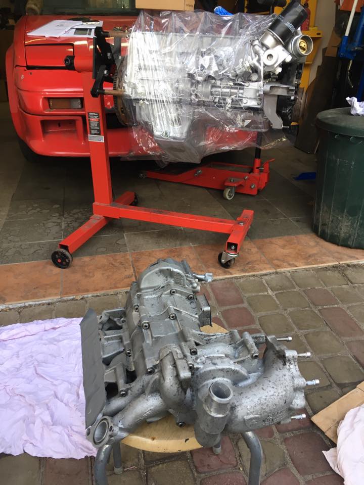

Autor RE: 951 16v - Jarzyna
Dodane dnia 10-10-2020 11:34
poltora roku ciszy.. dwa kroki w przod, piec krokow wstecz. chyba nie lubie juz gonic kroliczka, czas go w koncu dorwac smiley
NIGDY PRZENIGDY NIE UFAJCIE NA SLOWO, ZE CZESCI PO OBROBCE ALBO AWARIACH BYLY DOBRZE WYCZYSZCZONE!!!
w zeszlym tygodniu, po szczegolowym wyczyszczeniu niespodzianek w dole silnika wyciorami do czyszczenia broni (znalezlismy resztki slizgow napinacza w magistralach i drobne opilki od obrobki bloku i glowicy zalegajace doslownie wszedzie w zakamarkach.) zamknelismy kanaly nowymi brokami (choc pierwotnie chcielismy nagwintowac i zgodnie ze sztuka wstawic "brokonakretki".
Glowica zostala skrecona do bloku. etap zamkniety. praca moze nie wre, ale trwa smiley
