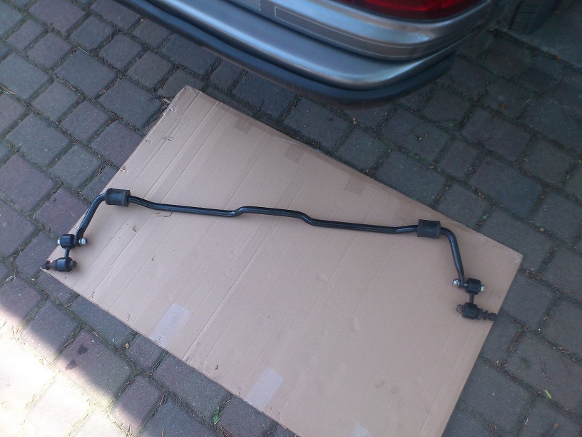

No i w końcu jest, gotowy, odświeżony 18mm. Wielkie podziękowania dla Qbaka, Jarzyny i Devylina za części oraz podziękowania dla całej reszty forumowiczów, która pomagała i dzieliła się cennymi informacjami. Po raz kolejny trzeba przyznać, że jesteście wspaniali smiley. Nie mogę doczekać się testu.

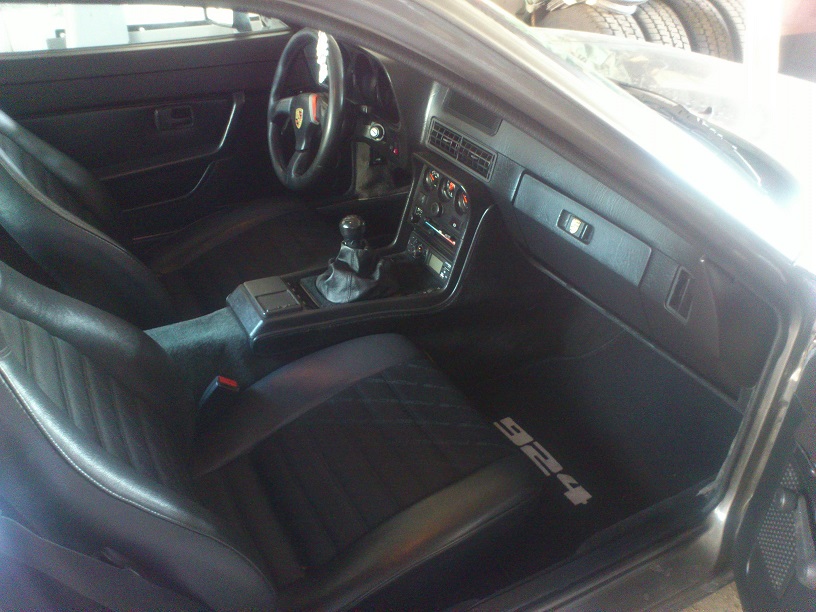

Oczywiście jeszcze jest kwestia masy smiley. Coś dochodzi, to coś musi wylecieć smiley. Wyleciała kanapa z tyłu smiley. Co naturalnie jest żartem. Nie lada wyzwaniem jest zejść z masy tak, aby samochód pozostał oryginalny. Stabilizator tylny wraz ze swoimi łącznikami, mimośrodami i innymi detalami waży 3100g. Przedni został zmieniony z 20 na 26.8, więc też kapkę utył. A ja zdjąłem z samochodu 3200g: wymianiając gumy chodnikowe na dywaniki smiley, więc jeśli przytył, to nieznacznie. Będę nim jeździł przed obiadem, to będzie to samo smiley.

Dobry ruch! W Porsche zawsze pod nogami powinien być dywanik, a nie gumowa wycieraczka, gumową wycieraczkę można sobie przed wejściem do garażu zostawić na wytarcie butów smiley
Lubię swoje brązowe wnętrze, ale czarne to jest jednak czarne - świetnie wygląda.

Stabilizator założony, jazdy próbnej nie było, bo coś stukało. Przy kolacji mnie też nie było. Cały wieczór myślałem. Co to do diaska stuka???? Łączniki wywalone? O co chodzi? A wypiję piwo (przestałem ogólnie pić piwo) ale dzisiaj wypiję, coś stuka i mnie wkurza, to wypiję.
I tak myślę co to czasko? I tylko jak z progu betonowego na garaż wjeżdżam to od razu czasko. Siła dobrze kierunku nie zmieni, już czeszczy. Coś jest bardzo luźne. I tak wymyśliłem, że śrub chyba tych co łącznik trzymają ze stabilizatorem, ziomek co mi spawał mocowania do belki założył i w sumie, czy ja wiem, czy później je dotknął? Wszystko podokręcałem, mimośrody, stab do belki, a tych nie ruszyłem, bo pewien byłem, że jak zakładał, to dokręcił. A Hy A! To nawet jeszcze dzisiaj, bo jak spać nie mam to na całego - jak są dokręcone to dalej stypa. Idę, się kładę na kartonie, wciągam pod auto yh ah łapię i ręka kręcę - hahahahahahahaha. Cały ciężar z duszy, jak zgaga z żołądka - śrub nikt tych co staba z łącznikiem trzymają nie dokręcił. Dowaliłem i tata jedź, bo głupi piwo wypił ze zgryzoty. A tata po trasie 600km yyyy - ja też już piwo wypił, bo zrelaksować się musiał. Na to mama haczkę w ogródku ciska, a ja nie piłam! To mama jedzie! Mama runda po miejscówce, ja obok, no! Nic nie czeszczy. Śruby ładne, nowe z kwasówki wszyscy olali. Mama na to na tle porównawczym Astry 1.6 8v, ale to idzie, ale to skręca, jak następnym razem na tor jedziesz to ja jadę też smiley.
Także nie wiem jak się prowadzi na tym stabie, ale mama mówi, że dobrze.

Dobre było smiley. No więc tak, spawy itd. rano polakierowałem i godzinkę temu stwierdziłem, że trzeba się w końcu przejechać. Wyszło na to, że granice przyczepności będę raczej osiągał na torach. Bo owe zjawisko utraty przyczepności w tym aucie teraz wywołane na drodze publicznej nie bardzo idzie w parze ze zdrowym rozsądkiem, tzn. za wysokie prędkości muszą być. Tak jak traciłem przyczepność na stabie przednim 21,5 i bez tylnego tak sobie dla śmiechu na drodze dojazdowej do mojej miejscowości (tam fajnie, bo nie ma terenu zabudowanego i łuki są ładnie wyprofilowane), tak teraz nie straciłem wcale, bo drzewa na poboczach mi za szybko migotgają smiley. Żeby uciekła tylna oś trzeba go już konkretnie szarpnąć. Nie ma już efektu, jakby się przyczepkę ciągnęło, auto się chwyta pazurami i ciągnie do wewnątrz zakrętu. Znów czuć wyważenie 50/50 i ku mojej uciesze pierwsza ucieka tylna oś, a nie przednia. 26.8 i 18 to jak dla mnie idealne rozwiązanie w moim egzemplarzu. Przed Koszalinem jeszcze zapiszę się na jakieś kartodromowe podwórkowe zawody, żeby się auta nauczyć. Testy na drodze są już teraz wykluczone .. tym, bardziej, że ja jakiś Ayrton Senna nie jestem.
Od strony technicznej:
Pomierzyłem na belce oryginalnej mocowania, to Niemiaszki w fabryce też się z tym aż tyle nie bawili. Na szerokości była różnica pół centymetra w wymiarach, no i stwierdziłem, że nie będę belki wymieniał, bo to fura roboty, a i tak osiągnę to samo. Przyspawaliśmy mocowania do mojej belki nawet równiej, niż było na tamtej. Stabik jest cichutki na wybojach, w sąsiedniej miejscowości są progi zwalniające, tam zawsze też testuję i cichutko. Dobre te części dostałem smiley. Fajny jest, twardszy, wydaje się bardziej agresywny od razu. Znowu mnie fascynuje, jakbym go wczoraj kupił smiley. Berlingo już raczej nie będzie szybsze w zakręcie smiley.

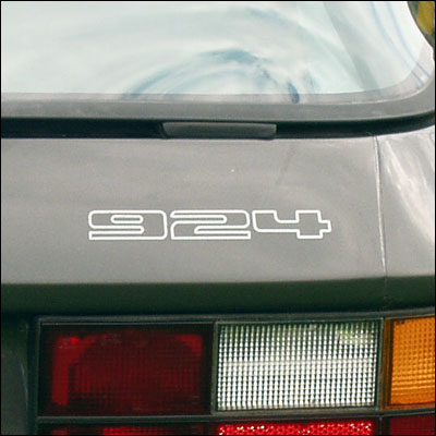

Witajcie, doszedłem do wniosku, że jeszcze trochę bym się pobawił. Potrzebuję naklejki dokładnie takiej jak na zdjęciu poniżej. Oryginalnie miałem, ale ktoś zerwał. Pewnie mu się nie podobała, ale mi się podoba no i oryginalna smiley. Czy Elastic zajmuje się jeszcze takimi rzeczami? A może ktoś zamówił sobie więcej i mu zalega?

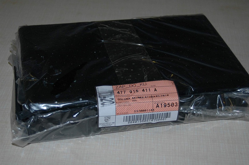

osłona aku wygląda tak
nr: 477 915 411 A

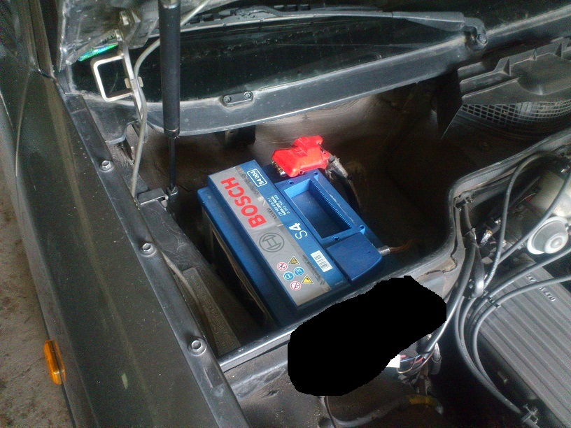

"Mniejsza osłona jeżeli 45 50 Ah
Większa osłona jeżeli 63 Ah"
Mam Boscha S4 60Ah i nie wiem, czy klasyfikować go jako dużego, czy małego smiley. Chyba duży, nie? Wymiary [DxSxW] 242x175x175
A o naklejkę w takim wypadku popytam, ASO może być cena zaporowa, ale skoro pokrywkę tanio dodają smiley, to może.. może. Żeby zrobić w poligrafii fajnie, to trzeba mieć faktycznie wzór.

Naklejka 924 o którą pytasz jest na dzień dzisiejszy niedostępna.
Osłona większa jest najtańsza smiley a przy okazji uniwersalna, będzie
pasowała na duży jak i mały akumulator smiley Twój kwalifikuje się
jako duży smiley
