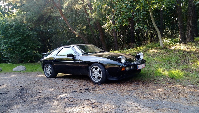

Fajnie jest mieć w końcu 928 pod domem, czekające tylko na wezwanie: "do boju!". Zawsze znajdzie się natomiast jakieś "ale". I właśnie o tym "ale" będzie dzisiejszy post.
To może małe podsumowanko?
Pamiętam jak dziś, jechałem z Ojcem po moje pierwsze 924. Po eSkę do Michała Kudłatego. Przyjechaliśmy na miejsce, a pod domem stało, nieopodal 24, 928S w manualu, własność Juhy. Obejrzałem 924S, przejechałem się nim... A wzrok, mimo szczerego zachwytu nad 924, czasem wędrował w wiadomą stronę. Waldek pozwolił mi wsiąść, dał kluczyki, żebym sobie odpalił i przegazował... Pamiętam jedną szczeniacką myśl: "Kiedyś sobie takie kupię!". 6 lat i 4 dni później - tak się stało.
Kiedy pierwszy raz dane mi było zobaczyć na zdjęciach Hodora, siedział w nim silnik i wiązka elektryczna z S4. Francuzi swoje S4 trochę rozbili i próbowali transplantacji serducha. Cóż, nie udało im się, więc cały ich Porsche-dobytek powędrował na sprzedaż tam, gdzie sokole oko znanej polskiej marki Marchewex.inc natychmiast ów fakt wychwyciło. Dostałem kilka zdjęć i opis stanu auta. Reszta była zagadką. Nie było wiele czasu do namysłu, trzeba było założyć tak zwane "manpants", wstrzymać oddech, zacisnąć kciuki i powiedzieć: ściągajcie, jestem na "tak". I ściągnęli.
Pierwsza wycieczka do Jelcza-Laskowic odbyła się na wiosnę zeszłego roku. Hodor stał wtedy już bez silnika S4, z wyciągniętą wiązką elektryczną. Silnik S2 stał obok, na palecie. Marchewa obiecał mi, że będę mógł się przyjrzeć jego bebechom, więc sprawdziliśmy razem jak się mają paneweczki. Zawsze to jedna odhaczona rzecz na długiej liście wątpliwości. Brakowało przepływki i komputerów, o czym już wspominałem. Elementy wnętrza albo zawilgocone, albo paskudnie skatowane, lakier parszywie położony, porysowany. Buda zdrowa! Słowem: Idealny samochód dla mnie! Przez perspektywę czasu, jaki przy tym samochodzie spędziłem - wydaje się, jakby to było wieki temu...
Mógłbym tu - ba, wypadałoby pewnie - rozpisać listę rzeczy, które zostały przy aucie zrobione... Fakt jednak jest taki, że taka lista, jakby nie była rozbudowana, będzie albo niemiarodajna, albo zwyczajnie nudna. 928 nie potrzebuje wiele, żeby jeździć - i ten efekt osiągnąłem. 928 potrzebuje natomiast bardzo dużo pracy, żeby móc w nim odczuwać komfort i czerpać czystą przyjemność z jazdy - do tego mi jeszcze daleko.
Wymienię więc tylko rzeczy ważne, resztę osądzicie, jeżeli dane mi będzie dojechać Hodorem do Robka.
Zrobiłem:
- Otwieranie drzwi smiley
- Rozrząd
- Poskładałem sprzęgło
- Ogarnąłem elektrykę
- Trochę amatorskiego tapicerstwa
- Jako-tako poskładałem wnętrze
Nie wygląda imponująco? A to szczera prawda jest - nie ma co się oszukiwać, ogarnięty jest jedynie wierzchołek góry lodowej.
Składanie czegoś, co zostało przez kogoś rozgrzebane, zajmuje straszne ilości czasu. Czasem robotę na dzień-dwa wstrzymuje brak odpowiedniego łożyska, odpowiedniej śruby, wkręta, ściągacza do łożysk albo po prostu siły, koncepcji i czasu. Nie mówię nawet o sytuacjach, w których okazuje się, że trzeba dokupić bardziej nietypowy element.
Prawdę mówiąc, lepsza będzie inna lista. Lista podziękowań. Bez Was, poniżej wymienionych ( i tych, których przez wrodzoną sklerozę zapomniałem wymienić ) , dobrnięcie do tego miejsca projektu, w którym jestem nie doszłoby do skutku albo wręcz mogłoby do zaistnienia projektu wcale nie dojść.
- Marchewex.inc - Panowie, po raz kolejny, chapeau bas. Za spełnienie marzeń, za przekazaną wiedzę, za pomoc.
- Natalia - długo mógłbym wymieniać. Za wszystko.
- Qbak i Tomek Transaxle - Najlepsi i najszybsi. Permanentnie niezawodni.
- Wujek Długi - za wstępny trzeźwiący pesymizm, a później za wielką wiarę i pomoc.
- 924.pl - jako całość i w szczególności takie zarażające optymizmem i wspierające jednostki, jak: Szarak, Vip3r, Olo, Ciachu, Simprez, Marta, Szczurek, Cyryl, Sianoz... Ze świecą można by po świecie jednego takiego szukać, a tu mamy ich wszystkich w jednym miejscu.
Jak już piszę taki elaborat, to od razu spełnię życzenie Ola.
Jak wsiadam do samochodu, czuję się tak, jakby to nie 928 zostało idealnie dopasowane do człowieka. To raczej ja zostałem idealnie dopasowany do tego samochodu. Pozycja za kierownicą jest po prostu idealna ( mógłbym się przyczepić do jednej kwestii, ale i tak - w żadnym samochodzie nie czułem się bardziej na miejscu ) . Przekręcam kluczyk. Nawet rozrusznik działa tak, że od razu czuć - to nie jest zwykły samochód. Odzywa się V8 całkowicie przeczące ideom nowocześnie popularnego downsizingu. Do życia budzi się relikt epoki, kiedy nie było jeszcze najważniejszym, żeby pokonać trasę z punktu A do B najtaniej, najspokojniej i najciszej. Dogleg, jedynka do tyłu - naprawdę przepraszam wszystkich, którzy przez całe życie uważali, że jedynka "do siebie i do przodu" jest optymalnym rozwiązaniem. Nie jest i kropka. Całe życie się myliliście, a ja - jak zwykle - mam rację. Ruszam.
I wiecie co, dokładnie w tym miejscu kończy się idylla. Właśnie w tym momencie zderzam się z taflą wody i dane mi jest zobaczyć tą drugą, większą część góry lodowej. Wymiana przepływki oczywiście poprawiła pracę silnika, ale Hodor dalej lubi jedynie te wysokie obroty... Oj, bardzo lubi... Natomiast w miejskiej jeździe trzeba pilnować prędkości obrotowej i operować gazem albo w sposób dość subtelny, albo zupełnie niesubtelny - a takie działanie powoduje, że ja natychmiast kwalifikuję się do odebrania uprawnień do prowadzenia pojazdów, miejsce w kolejce do nagrody Darwina i do komnaty pogardy w "Polskich Drogach". Po prostu coś wciąż silnikowi dolega, a nie ma już czasu żeby wszystko rozgrzebać i sprawdzać punkt po punkcie. Radio, które tak pięknie gra jest wiecznie ściszone, bo siedzę jak na szpilkach i słucham tej całej zastanej maszynerii, którą zmuszam do powrotu do pracy. To jak gapienie się w potłuczony cyferblat bomby zegarowej, nie wiedząc który kabel przeciąć ani ile czasu mi zostało ( tego jeszcze w filmach akcji nie widzieliście, co?) . Silnik nie lubi niskich obrotów, lewarek skrzyni radośnie lata przy zmianie biegów, czwórka wypada, słyszę jakieś łożyska. Do Łaz 510 km. Cholera, boję się tej wycieczki. Czy choć raz nie może to się odbyć na spokojnie? Dziura. Czy to opuszczona szyba w oknie się tłucze, czy coś się właśnie zepsuło?... Jadę drogą na Westerplatte. Jak ostatnio codziennie, byle wydłużyć sobie drogę do domu, żeby w relatywnie spokojnym miejscu móc rozwinąć jakąś większą szybkość i nabrać jakiejkolwiek pewności co do stanu podzespołów.
Nie, to nie jest narzekanie. Ja się nawet cieszę, że do końca projektu daleko - w końcu to hobby. Ktoś mi kiedyś wypomniał, że chyba bardziej lubię dłubać w samochodzie, niż nim jeździć... I co w tym złego?...
A tymczasem, trzymajcie kciuki i... Do zobaczenia w sobotę!
