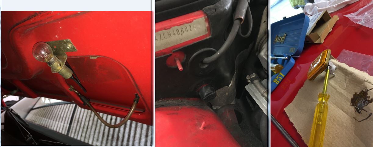

Drobne prace jak dotad to:
- Wymiana lampki w prawym kierunku na blotniku - tu niestety bede musial dokupic caly migacz bo plastik pekl
- Udalo sie uruchomic lampke pod klapa
- Wymienilem uszczelke grodzi
- Z zona uporalismy sie tez z uszczelka klaposzyby - tu polecam oryginal - dobra jakosc
- Wymienilem tez odplywy w komorze silnika - te byly w idealnym stanie, no ale juz jak kupilem...
- Zalozylem rowniez uszczelke odplywu w bagazniku

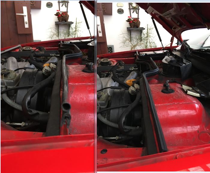

Przed i po

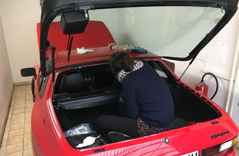

Kilka zdjec wiecej dla potomnych

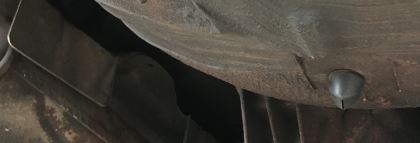

Odplyw, ciekawe kiedy go zgubie? smiley

Przede mna:
- Wymiana pieknietej szybki predkosciomierza
- Wymiana uszczelek swiatel tylnich
- Wymiana pasa kierowcy
- Wymiana uszczelki targi
Po wymianie obu usczelek, tej grodzi i klaposzyby w srodku nie czuc juz zapachu spalin z czego bardzo sie ciesze smiley

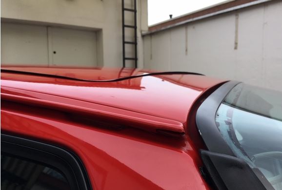

Hej czy ktoś może poradzić mi jak dobrze założyć nową uszczelkę targi? Nowa średnio pasuje i targa odstaje. Czy trzeba ją jakoś mocniej naciągnąć?

Średnio pasuje, czyli po zamknięciu dachu wystaje ponad dach?
Tak to jest z nowymi. Daj jej trochę czasu i się ułoży.

Tak Kuba, dokladnie tak jak piszesz. Moze jednak troche za duzo jej zostawilem?

U mnie po założeniu nowej uszczelki targi i karoserii jest tak samo i obydwie oryginalne .Tą od targi minimalnie skróciłem i jest troszkę lepiej ale dalej odstaje po zamknięciu. Qubak ma racje trzeba trochę czasu, wody , słońca i powinno byc ok.

Dzieki za porady. Zlozylem ja troche ciasniej i jest lepiej. Teraz musimy poczekac. Jesli chodzi o pozostale naprawy to napotykam na problemy. Tylniej lampy nie udalo mi sie wypchnac, chyba zostawie wymiane tych uszczelek na wiosne. Wyjecie licznika tez jest bardziej skomplikowane niz sie spodziewalem. Za pas jeszcze sie nie zabralem smileysmileysmiley

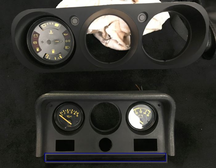

Zastanawiam się nad zmianą koloru konsoli i blendy zegarów na czarny z 924. W ten sposób środek byłby w pełni zgodny z 924 Carrerą GT. Jeszcze nie rozbierałem auta ale wydaje mi się, że konsola z 924 jest odrobinę inna niż ta z 944 (niebieski obszar). Czy ktoś ten temat przerabiał?

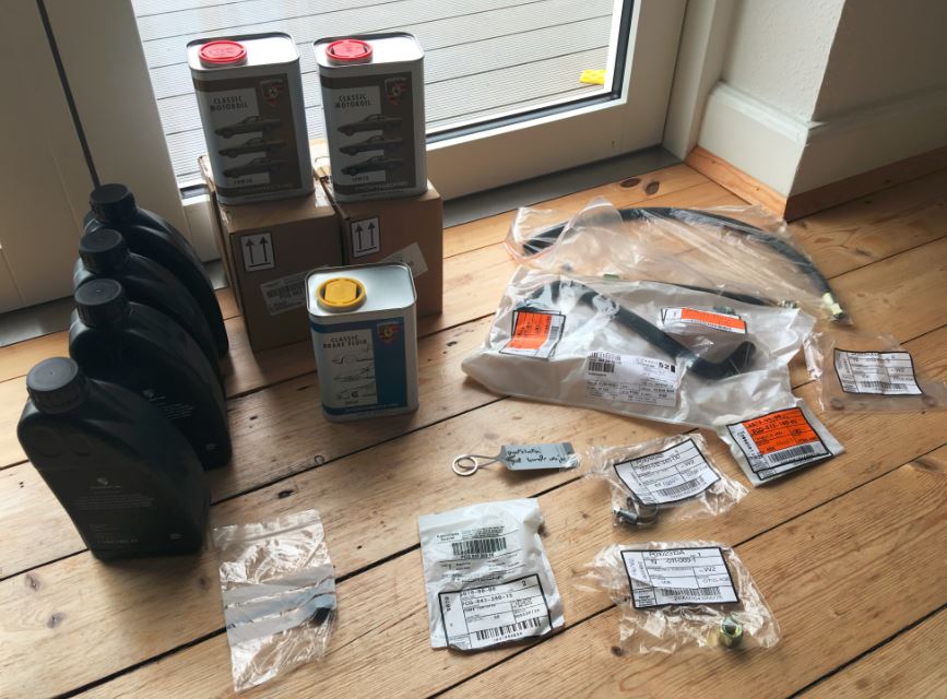

Mikołaj w tym roku przyszedł do mnie dwukrotnie! Dziękuję Browar!smileysmileysmiley A w zestawie oleje Porsche Classic, płyn hamulcowy, płyn do chłodnicy i kilka drobnych ale jakże cennych elementów jak podkładka pod korek spustowy czy naklejka transaxle po wymianie oleju. Najważniejsze nowe przewody do systemu paliwowego z opaskami.

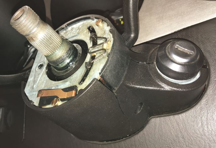

Hej czy ktoś z Wam ma może obudowę stacyjki w dobrym stanie? Część jak na zdjęciu.

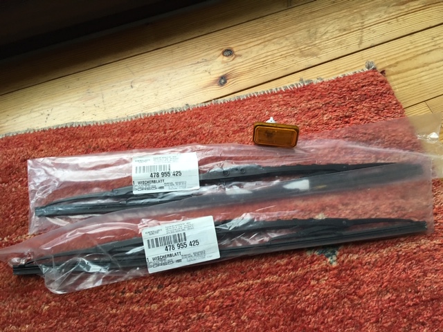

Sezon się zaczyna. Auto jest już na letnich kołach i po kilku drobnych pracach wiosennych. Wymieniłem wycieraczki, lewy boczny kierunek i filtr powietrza.
