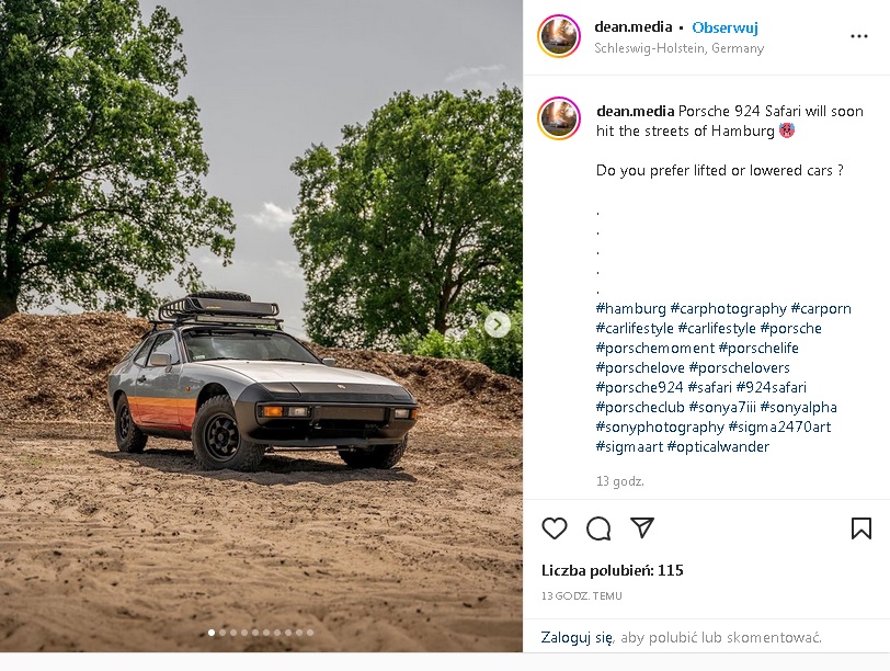

Dodane dnia 22-06-2022 08:58
Cyberpunk już gryzie błoto w Schleswig-Holstein smiley
https://www.instagram.com/p/CfE2oZgIB5P/
AdamWalenda dodał/a następującą grafikę:
