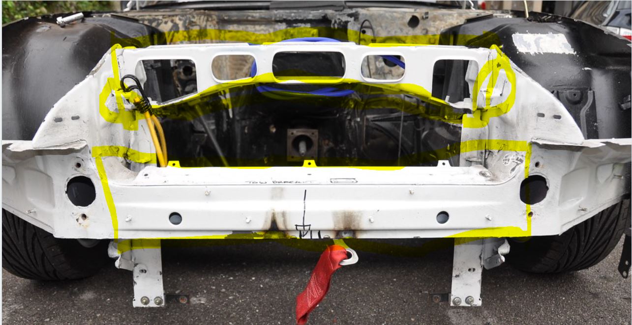

Seler, tam w 944 S2 i 951 jest troszkę inaczej... inna belka pomiędzy podłużnicami. i cały ten element mmocujący zamek maski.
Wydaje mi się, że to już jest zmienione w 944 mk2, więc metalowe elementy mogą być zdaje się z 944 NA - ale to warto zweryfikować.
tu masz foto 931 przerobionego w ten sposób... Ty chcesz mieć tak samo pewnie nosek z 931
https://www.924board.org/viewtopic.php?t=34690&postdays=0&postorder=asc&start=165
https://www.924board.org/viewtopic.php?t=34690&postdays=0&postorder=asc&start=195

którego wzmocnienia nie widać ?
moim zdaniem w drugim linku widać na jednym zdjęciu wszystko co potrzeba.
inny kształt belki między podłużnicami - jest wyraźnie opuszczona względem 924/944 mk1
oraz inny kształt całego trapezu mocowania zamka maski, który ma większe otwory na rury do filtra, lub IC. Dochodzą uchwyty do których mocuje się filtr czy IC.

Mi sie te zdjecia w ogole nie wyswietlaly, dzieki teraz widze. Dla mnie zbyt powazne modyfikacje zeby zdrowa bude rznac. Szczegolnie ze mogloby mi sie to tylko przydac do schowania filtra powietrza.
