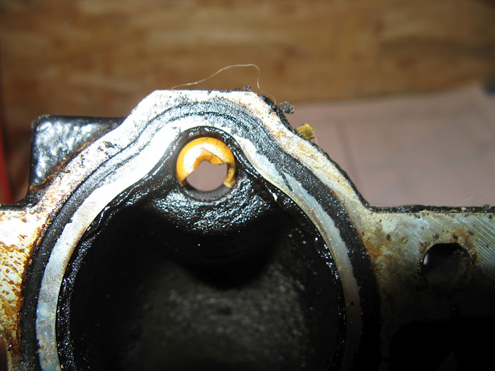

Co mnie zaskoczyło to pod kolektorem nie było uszczelki. Wg. PETa ma być tam uszczelka (kupiłem u Tomka i planuje założyć) Powodowało to zasysanie powietrza wraz z olejem który wyciakał z uprzednio wspomnianych elementów.
Grzybki (a może kapelusze smiley ) od wtryskiwaczy są w fatalnym stanie. Delikatny ruch śrubokrętem i po grzybku. Kupiłem nowe.
