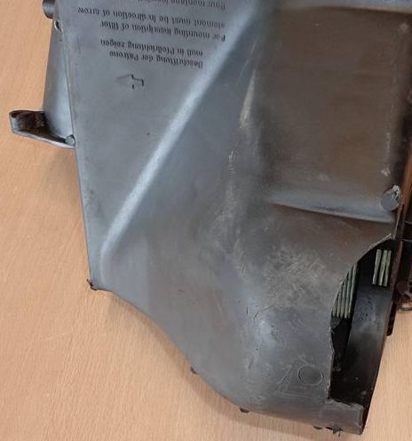

Dzięki Sławek290 . Mam nadzieję że odbierzemy osobiście. Jest na alle http://allegro.pl/obudowa-filtra-powietrza-porsche-924-2-0-xk-i4646961636.html cena dobra tylko ten element ułamany.

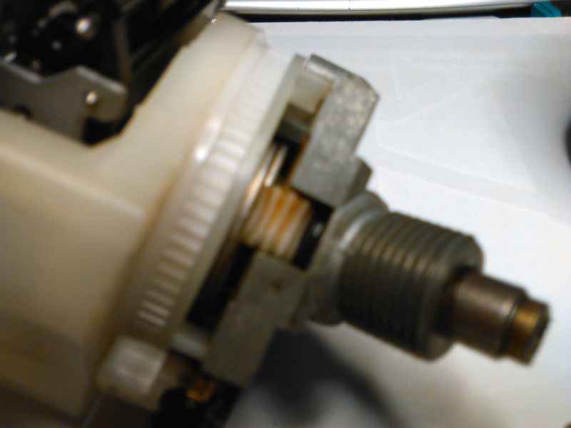

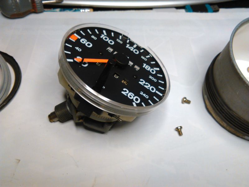

Okazało się że nie działają w liczniku przebiegi kilometrów więc dzisiaj wymieniłem sam licznik i już jest OK. Za oryginalny się zabiorę. Ale żeby dostać się do środka trzeba rozgiąć ramkę koło szkła. Taka sobie będzie zabawka, coby nic więcej nie uszkodzić. Czy ktoś już w to się bawił?

Zdaje się iż poszła zębatka - dość częsty chyba problem .

Przymierzałem się do zdjęcia opaski ale będą drobne problemy. Jest bardzo dokładnie zaprasowana (zagnieciona). Na razie z 924 licznik działa dobrze. Muszę wymyślić system podważenia.

Licznik rozebrany. Poszedł element od przeniesienia napędu z linki.
Jest to gdzieś do dostania?

A oto sprawca nie działania przebiegów. I tego poszukuje oraz ewentualnie też szybki z zatyczką.

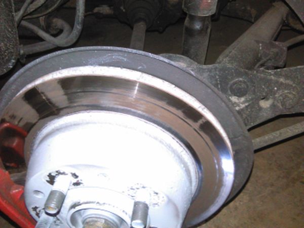

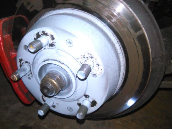

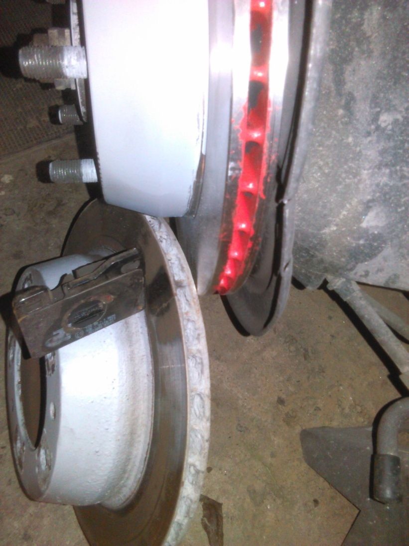

Auto wymaga dopieszczeń. Hamulce mi się nie podobały i po zdjęciu kół smiley
Przód nowe klocki, tarcze proste ale grubość 15,5 mm, tył to tragedia grubości 15,5mm i 16,5 mm (minimalna dopuszczalna grubość tarcz 19,5mm) zdjęcia pokazują przyczynę falowania pedału.

Tarcza 2

No i tylne tarcze wymienione. Klocki jak zapewniał poprzedni właściciel były niedawno wymienione, ale założenie do takich tarcz, zostawię bez komentarza. Na tej tarczy były już pęknięcia.

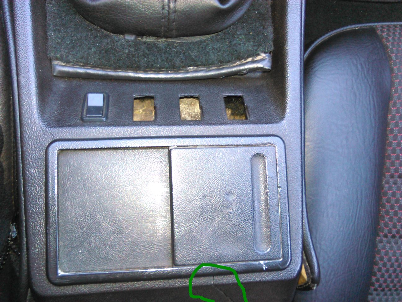

Jest zima. Pan Ferdynand zimuje ale drobne prace przebiegają. Są założone nowe rygle tylnej klaposzyby.
Ale coś nie tak z działaniem elektrycznego otwierania klaposzyby- nie wraca linka.
Na razie naprawiona konsola. Zaślepki będą.
Przy przeglądaniu wychodzą zaniedbania. Pozatykane odpływy z rygli klaposzyby. Złe podłączenie radia i szyberdachu. Zawór ogrzewania sprawny ale linka pod deską skrzywiona (założoną nowa linka). Nie działają drzwiowe wyłączniki oświetlenia. No po prostu zabawa na całego.
