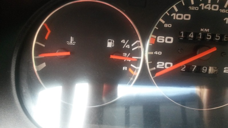

I przy okazji, poniżej jest fotka mojej normalnej temperatury płynu.
Czy to nie jest trochę za wysoko? Jeszcze nie ma upałów smiley
1989 944 2.7AT
Autor RE: Prosiaczek
Dodane dnia 19-05-2016 10:42
Trochę wysoko, jeśli dobrze pamiętam u mnie się trzymała tak ze dwie grubości wskazówki powyżej drugiej kreski

u mnie też jest jak u wit007

U mnie trzyma się drugiej kreski a mam ten sam silnik , ten sam rok , tylko manual. Czy układ chłodzenia był płukany? U mnie było sporo "błota".

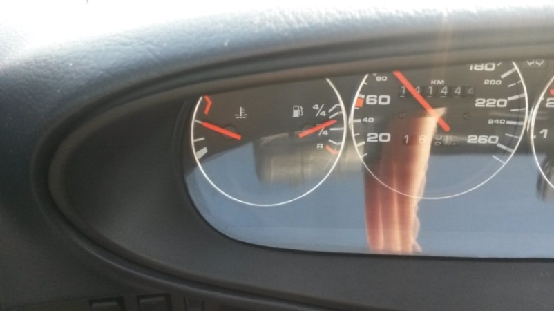

Dodane dnia 25-05-2016 17:22
Macz beter smiley
Przy 28 st. i włączonej klimie.
Chłodnice miałem prawie zatkaną. Poszła w nią i na nią jakaś agresywna chemia i teraz jest jak nowa.
Do reszty układu mało agresywna chemia, ale reszta i tak była dość czysta.
Znowu jest dobrze.
1989 944 2.7AT

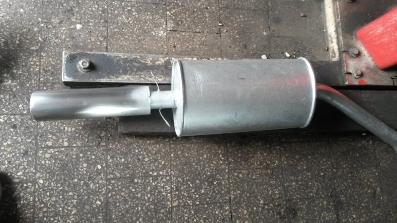

Jeszcze gwoli kronikarskiej ścisłości chciałem dodać iż Prosiaczek otrzymał fabryczny tłumik końcowy.
To tylko moje subiektywne zdanie, ale jakoś tak jest.....
szlachetniej smiley

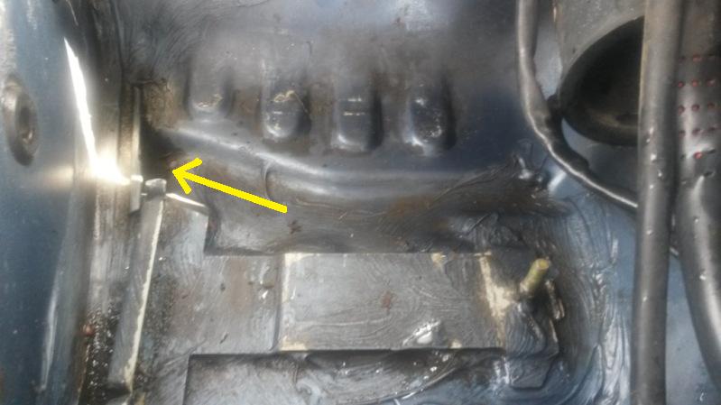

W związku z wolnym dniem i ładną pogodą postanowiłem wyczyścić podszybie, bo marnie stamtąd woda odpływała.
Ależ tam było syfu. Mam wrażenie, że niektóre liście to były jeszcze skrzypów lub paprotników z epoki wczesnego triasu.
Przygotowałem się wcześniej z teorii i szukałem odpływów spod akumulatora i spod skrzynki bezpieczników w stronę komory silnika. Tak gdzieś wyczytałem. No więc ja mam inaczej, odpływ w Prosiaczku jest pomiędzy błotnik i nadkole. Na fotce miejsce na akumulator od strony silnika, strzałka wskazuje odpływ.
1989 944 2.7AT
Dodane dnia 30-05-2016 19:54
Tak jak piszesz do komory woda odpływa w 944 I - stara deska,
ty masz 944 II - nowa deska i jest odpływ z boku pod błotnik

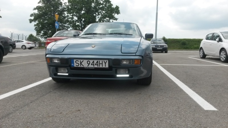

Dodane dnia 09-06-2016 12:00
Trochę skundliłem, ale w celu lepszej sprawy.
Nie żeby mi się ta sylwetka nadepniętej żaby z wybałuszonymi oczyma nie podobała :-) ale bardziej podoba mi się sylwetka ze schowanymi lampami.
Więc żeby tak jeździć założyłem światła do jazdy dziennej.
1989 944 2.7AT
