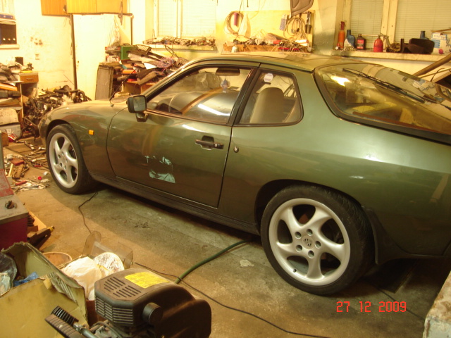

Dzisiaj z powodu nadmiaru wolnego czasu zaczalem przymierzac felgi do prosiaka. Oakzalo sie, ze bez problemu sie zmieszcza tylko przednie opony trzeba wymienic na 205 (niewiem jak ja je wczesniej mierzylem i stwierdzilem ze sie nie da ich wlozyc). Prosiak wyglada zupelnie inaczej, no i na proby trakcja bylaby zdecydowanie lepsza. Co o nich sadzicie?
Autor RE: 931 z Raszyna :)

fajna felga ladnie pasuja, tak z ciekawosci jakie mają et i szerokości

Felgi wyglądają elegancko smiley jakie tam masz oponki i parametry tych felg? Pasi wszystko dobrze?

Felgi, do lansu na ulicy TAK.
do startów na próbach jeśli nie planujesz większych hamulcy to uważam, że bez sensu. Wygenerują tylko koszty na oponach.
na próby dużo lepiej założyć 15" o zaniżonym profilu wraz z toyo r888.

Pierwotne zalozenie to wyglad. Niestety prawdopodobnie skonczy sie na tym, ze sezon bede musial przejezdzic na nich ze wzgledu na koszty... smiley Musze kupic 2 opony na przod (205/45/18) a te w uzywce to koszt ok 500-750zl... Do startow chcialem kupic r888 na 16 cali z lekko zanizonym profilem bo mam komplet felg kutych "gulideckel" ale to koszt ok 2000zl wiec na razie wybieram mniejszy celem lansu i poprawy trakcji na probach... Niestety opony do nich sa tylko cywilne i tylko 2 producentow robi taki wymiar (dunlop i goodyear) wiec nie dogonie semislickow ale i tak na pewno bedzie lepiej niz bylo. Nie zamierzam kupowac semislickow w rozmiarze 18 cali bo to juz ogromna kasa i jak napisal pieszczoch zbedna generacja kosztow.
A w planach zakupowych "minimum" na przyszly rok sa jeszcze:
- koni yellow na przod (ponad 1000)
- wymiana synchronizatora 1-biegu (ponad 600)
- wymiana przewodow paliwowych i hamulcowych (?)
- malowanie auta (?)
Watpie abym wyskrobal kase na komplet r888...
No chyba, ze nie kupie tych opon 18` tylko od razu komplet toyo ale wtedy auto bedzie wygladac kiepsko i bede darl sliki na dojazdy i codziennosc a chcialem docelowo miec komplet na zmiane na proby.
Felgi na fotkach to 4 szt 7,5 X 18 ET 50.
Teraz sa na nich opony 235x40x18. Tyl miesci sie na styk, przod niestety juz nie - potrzeba 205x45x18 i wejda tez na styk.

Dziwnie wygląda na tych felgach. Jakoś się nie mogę przyzwyczaić. Kuzika auto chyba
kolorem czerwonym tworzy inny obraz. Generalnie wygląda dobrze i podoba mi się, ale
nie będę ukrywał, że do czerwonego bardziej pasują. Ten zielony jednak coś ma w sobie
takiego że trudno będzie coś dobrać. Może się przyzwyczaję. Może po obejrzeniu live
zmienię zdanie smiley smiley Jak nie kupisz semislicków to będę się starał Cię dogonić smiley

Michał na dojazdy kartofle, na próby komplet 15 choćby telefonów i toyki i pieniądze też niewielkie wydane...
na felgach 18" stracisz na przyspieszeniach... czy przypadkiem też felga+opona nie będą sporo cięższe?
gdyby nie koszt opon 16" to polecałbym Ci "gulideckel"
np. czarne 924 na polerowanych wygląda masakrystycznie.
do tego jeśli kute to powinny być lekkie i odporne.
w moim osobistym odczuciu felgi 16 są idealnym rozmiarem
zostaje zachowany balans między wielkością koła i reszty auta
są też resztki komfortu, bo nie jest to placek gumy...
17 i w górę zaczyna wyglądać dziwnie - tu pękate 944 jeszcze daje radę.

Szczerze mówiąc wygląda trochę jakby do nowej 911 założyć drewniane koła... stopień dopasowania podobny...

Michał - krótko - zajebiaszcze!!
a co z kołami od 928?
