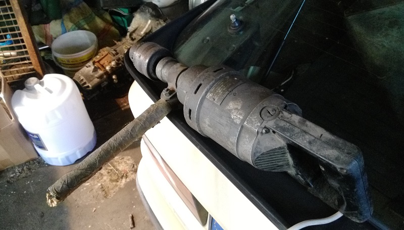

Odpaliłem, odkryłem kanał, wlazłem, zapaliłem lampkię. I, kurna, kapie. Kapie z maglownicy. Wziąłem więc Ci ja klucz odpowiedniego rozmiaru, dokręcam... A tu coraz luźniej się dokręca... I kapie zdecydowanie raczej bardziej, niż mniej. Nosz kur...
Niestety był czwartek, godzina 15.30, więc o zestawie naprawczym do gwintu o rozmiarze M14x1.5 można było dnia tego zapomnieć. Z resztą następnego się okazało że jedyny sklep, który bym podejrzewał o posiadanie takiego ustrojstwa też nie ma.
Internet dostarczył mi zestaw naprawczy w poniedziałek. Niestety tylko zestaw naprawczy, uszczelnienia miedziane pod śrubę banjo miały przyjść dnia następnego ( od razu kupiłem zestaw 580 sztuk różnych rozmiarów, żeby mi przez następne 10 lat przypadkiem nie zabrakło... smiley )
Wpadłem więc do garażu celem choćby naprawy gwintu ( poprzez wkręcenie sprężynki ) . Wyciągłem wiertarkę, wiertło z zestawu... Fi14.5. Ni kuta mi w żaden uchwyt nie wlezie. Na szczęście po telefonie od Ojca okazało się, że mamy jeszcze "wiertareczkę" Dziadka... Wyciągłem 10 kilowego kloca, wymieniłem przewód zasilający, nałożyłem rękawice ( wiertareczka kopała prundem ) i niemal łamiąc sobie kopytka wykonałem otwór smiley , następnie gwint, a w końcu wkręciłem weń sprężynę.
Dziś zaś dostawszy uszczelnienia, wyciągłem z pudełeczka podkładeczkę 14x20x1 i dokonałem montażu. Zalałem pacjentowi oleum, zacisłem mocno kciuk lewej dłoni resztą palców, odpaliłem ręką prawą i popędziłem paczeć. Nie cieknie, sukces, nie potrzebuję nowej maglownicy smiley
3 dni na testy, kurde. Zawsze coś.
Muszę Wam jeszcze zdjęcie tej wiertarki machnąć przy okazji, ciekawe czy ktoś jeszcze takie ma w warsztatach...

grzegorzn3
Postów: 407
Miejscowość: Bielawa
Data rejestracji: 02.09.16
Dodane dnia 28-08-2018 21:01
Polska "Celma" na licencji alu obudowa i czarna rączka z tworzywa. Mojego taty też kopała..

Ano, Panie Grzegorz, strzał bezbłędny smiley
