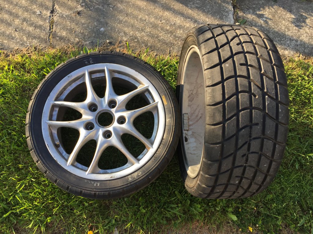

Testowałem zupełnie nowe dla mnie koła:
- Federale RS-R w konfiguracji 215 przód i 235 tył to jednak za mało (w dodatku z tyłu osadzone na feldze z ET 70 bez dystansu). Niestety tak jakoś wyszło i całe treningi i wyścig równoległy przemęczyłem się w tym setupie. Auto niby się trzymało ale ogólnie to nie było to (zwłaszcza tył na głęboko schowanych kółkach prowadził się źle). Na suchym 235 przód i 255 tył powinno być super.
- slicki gładkie Yokohama 230/610 (mieszanka średnia) - kapitalne. Wystarczy powiedzieć, że pierwsze kółka po przesiadce z RSR to było tylko - "wow", "o ja pier...", "ale to trzyma". Te opony mają tyle przyczepności, że poznawanie ich możliwości do samej granicy (czyli coś, w czym Cichy jest mistrzem) zajmie mi sezon albo dwa. Simprez może coś powiedzieć gdyż miał okazję jeździć na prawym w jednym i drugim setupie.
- wety Yokohama 240/610 - zrobiłem jedno kółko ale wystarczy powiedzieć, że na mokrych Kielcach biegi zmieniałem w tych samych miejscach co na suchym. Super opony, w dodatku trafiły się w stanie niemal idealnym. Fotka poniżej.
Shifter jest GENIALNY! Muszę jeszcze przetestować krótszy drążek ale ogólnie jest to doskonały "upgrade". PIeszczoH, bierz się Waćpan za produkcję seryjną!
