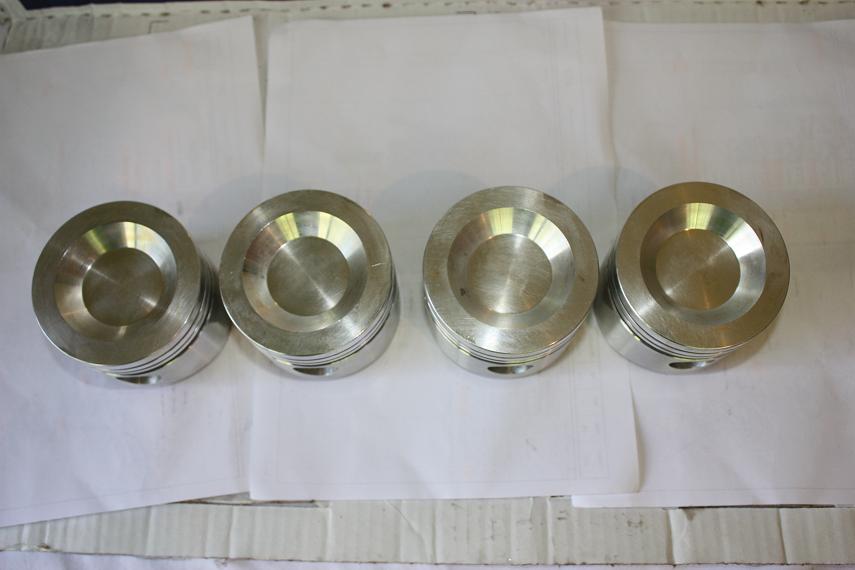

Dodane dnia 03-11-2010 16:23

Teraz zbieram na korbowody.
Autor RE: 931 z Raszyna :)
Dodane dnia 03-11-2010 23:14
piękne ...
Dodane dnia 04-11-2010 09:44
Oj Michał Michał nie przestajesz zadziwiać smiley
Dodane dnia 04-11-2010 10:19
ładne popielniczki smiley

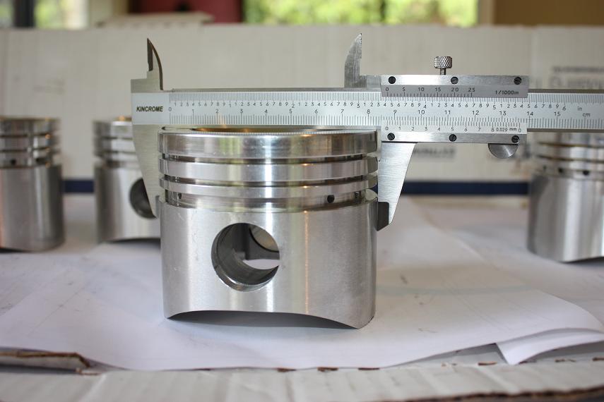

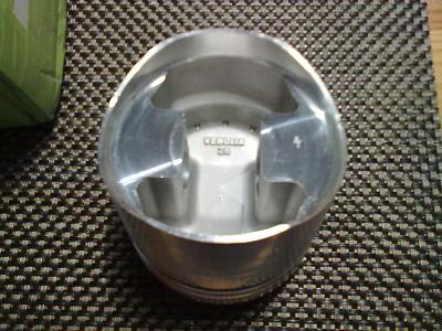

A takie cudo można kupić w jakimś sklepie czy to była jakaś okazja z ebaya ?
Dodane dnia 05-11-2010 13:07
Tloki sa firmy Venolia Pistons i bez problemu mozna kupic nowe. Te byly kupione okazyjnie od jednego z uzytkownikow 924.org.
Tloki zostaly wstepnie pomierzone - srednica 87,2mm.
Stopien sprezania przy seryjnych pozostalych elementach wynosi ok 8:1.
Edytowane przez michal928 dnia 05-11-2010 15:06
