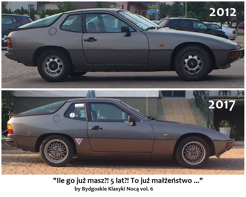

Tak sobie myślę, że dla Qbaka podziękowania należą się ogromne. Założyliśmy koniec pracy sobotniej około godziny 19, by wyskoczyć na miasto. Ale faktycznie około 19 to byliśmy już mega zmęczeni, ale jeszcze bardziej zdeterminowani, by postawić auto na nowych drążkach i sprawdzić, czy ... w niedzielę będziemy musieli zapierniczać z robotą. Wg naszych szacunków powinniśmy byli ustawić zawias około 1,5 cm niżej, aby na nowych drążkach stał tak samo. Tutaj przestroga ... ze sprężyn Spaxa lepiej zrezygnujcie, aczkolwiek wstawię zaraz zdjęcie, które wskazuje na to, że po prostu chyba długo się układają. Wracając do tematu .. aa telefon do Kuby nie zaszkodzi. Po rozmowie pada od Qbaka liczba 40 mm w dół. Hmmm.. tak dużo?? Dobra, Kuba robił to już. Po przekręceniu auta i spuszczeniu z lewarków Szarak siadł idealnie. smiley Wielkie brawa dla Kuby. Wtem uradowani ruszyliśmy w praktycznie całonocny bój smiley.
Na drugi dzień Szarak stał dupskiem nieco niżej. Drążki siadły, a sprężyny wredne nadal... cóż wydaje mi się, że chyba trzeba je porządnie poszarpać w zakrętach, bo ciut ciut pomału chyba dają za wygraną smiley zdjęcie z dzisiaj jako załącznik oraz w ramach podziękowania dla Kuby, który w sumie efektu również jeszcze nie widział smiley.
Edytowane przez Szarak Maryjusz dnia 10-08-2017 20:34

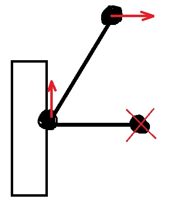

Jeszcze delikatnie mu brakuje ten przód. Dzisiaj w pracy zamiast pracować oczywiście.. zacząłem sobie rozrysowywać McPhersona, bo chyba na coś wpadłem. Tak, wpadłem, jak obniżyć ten przód o 5 mm, bo tyle mu brakuje, żeby było IDEALNIE równo wg poziomnicy. Wystarczy przesunąć kolumny na Camber Platesach. Po powrocie ampule, miarka w ruch i "przesunięcie Cambera" o jakiś 1 cm daje zejście auta o 2 mm w dół. Jutro geometria, zaproponuję ustawienie -1,5 stopnia na wywiniętych Camberach tak, aby był idealnie niski z przodu smiley.

A jeszcze prosty szkic a'la miszcz painta, aby uzmysłowić o co mi chodzi:
EDIT: Uprzedzając pytania. Ale to nie podniesiesz tyłu o 5 mm? Nie! Nic nie idzie w górę... w dół i tylko w dół.

Ładnie wygląda smiley
Na zdjęciu nawet nie widać żeby przód był wyżej albo już jestem zmęczony smiley
Autor RE: 924 "Szarak"
Postów: 1747
Dodane dnia 11-08-2017 07:16
Nom, dosłownie nie widać. Jak pytam ludzi to odpowiadają, że równo stoi, ewentualne złudzenie rzuca bardziej wycięte przednie nadkole. No mówię to już takie moje czepianie się.

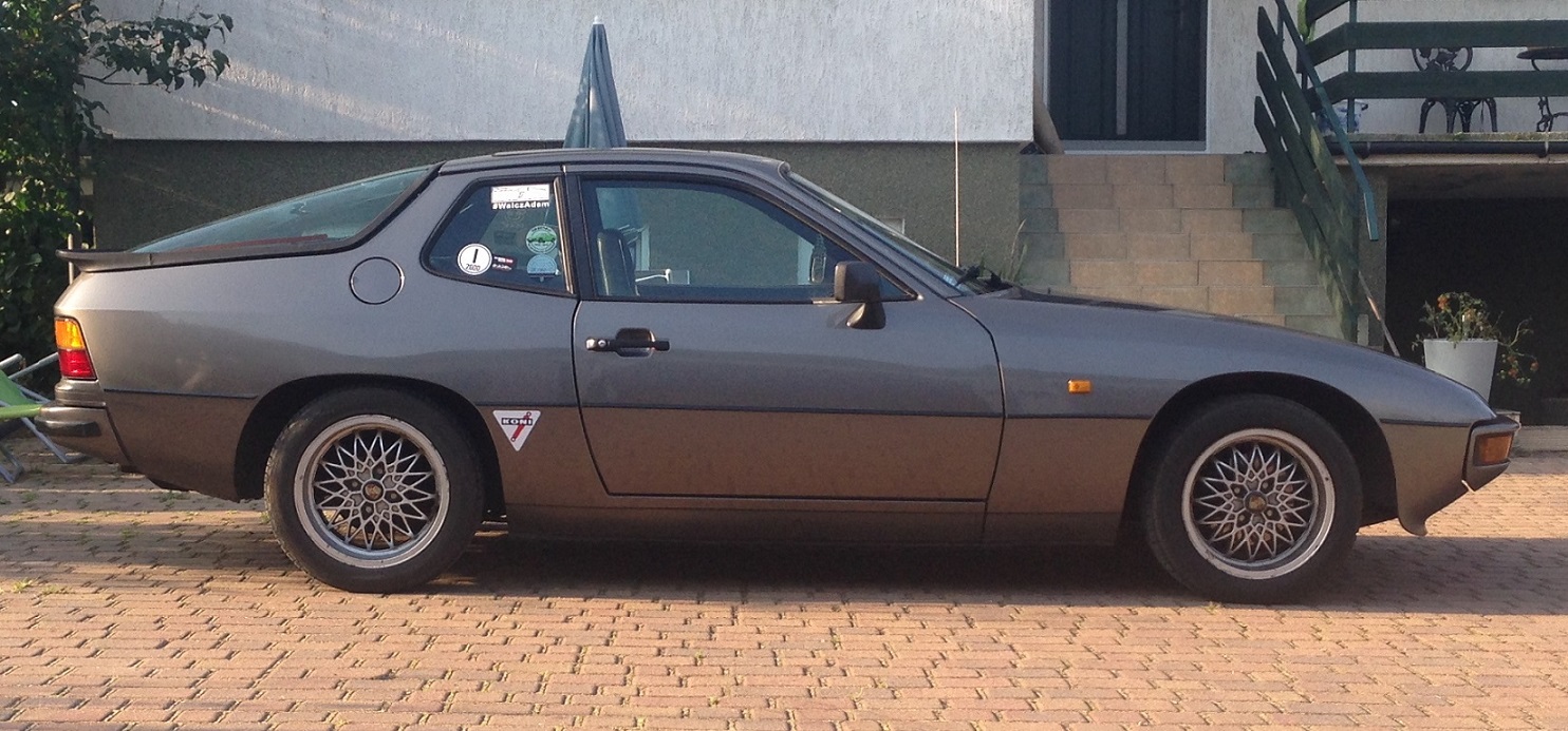

Nie jestem sobie w stanie wyobrazić co on będzie robił na semi-slicku. Tutaj jeszcze zdjęcie porównawcze, które wrzuciłem na FB, ale raczej powinienem był w pierwszej kolejności wrzucić tutaj. smiley

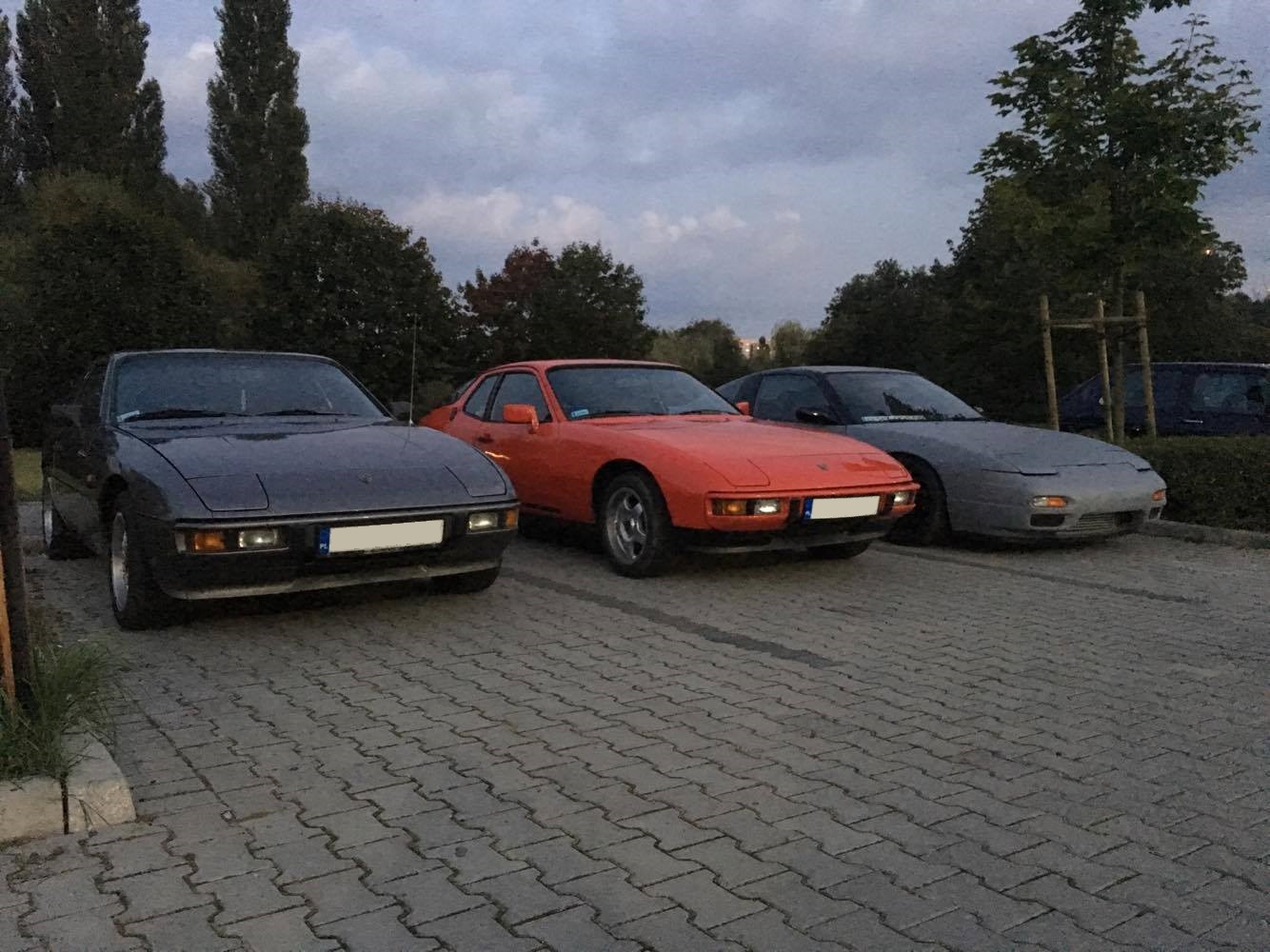

Bydgoskie klasyki nocą - ale 924 z Torunia zawitało zasilić szeregi Transaxli smiley.
Dzięki DpZ, miło było poznać!
P.S. S13 też się załapało na fotkę smiley
