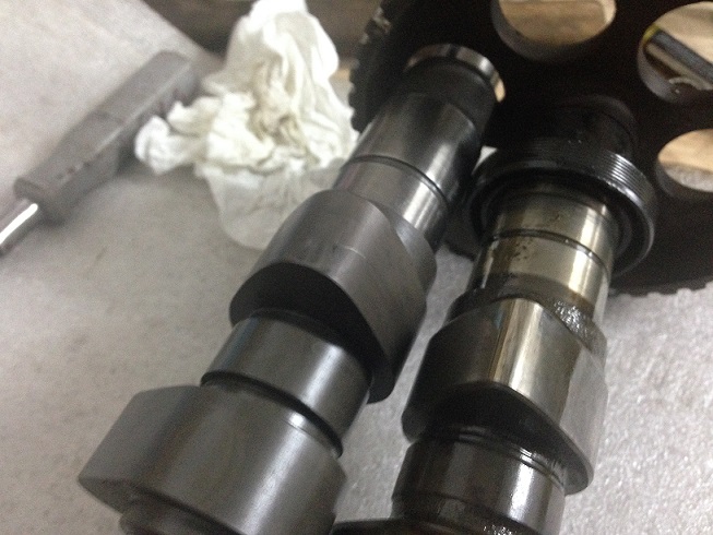

(1) Zniszczony dokumentnie wałek rozrządu miał jeszcze przepyrkać do kolejnego roku. Bo zrobiłem całe zawieszenie, budżet wycyckany, szok.. Ale za bardzo było mi szkoda głowicy. smiley. No to seryjnego nie będę zakładał, ale zgodnie z moją ideą tego auta nie będę zakładał czegoś co uniemożliwi mi poruszanie się normalnie po ulicach. Założę "poprawiony" co by był mocniejszy trochę na wyższym zakresie obrotów, bo samochód sportowy, którego siła kończy się po przekroczeniu 5000 rpm to duży smutek smiley ... tak właśnie było. Nie będę nigdzie szukał, skoro w "domu" mam człowieka od tego.
Co Świątek na mój pomysł. No mam wałek GT "na półce" ale jutro ci się znudzi. Weź R ...
Nieeee, nie o to chodzi, to ma być auto uniwersalne, a nie do ruszania z rykiem na obrotach. No i wziąłem GT. Otwieram kartonik i smiley smiley smiley . To jest tylko "poprawiony" wałek? "zdjęcie w załączniku smiley". Nic to .. tak ma być. Szklanki kupiłem już jakiś czas temu z Anglii używane. Świątek wziął się również za nie. Wszystko dało się złożyć, Świątek z ostrzeżeniami, że stare szklanki są do dupy, nie da się ich utwardzić i częściej trzeba będzie do nich zaglądać. Nic to ... trudno. Po złożeniu Szarak zaczął ... mieć inne zdanie, a szczególnie lubi intonować je w konkretny sposób na niskich obrotach: smiley
https://www.youtube.com/watch?v=BicDubxy1fo&feature=youtu.be
Zgodnie z przykazaniem konkretny dystans (1000 km) na spokojnie smiley. Wytrzymałem całe 80 smiley nadszedł ten czas, ulubiony wyprofilowany zakręt, a za nim 400 m prostej do ronda. 2 bieg, pedał w podłogę .... 3000 rpm smiley / 4000 rpm smiley / 5000 rpm smiley / 6000 rpm smiley / 6500 rpm smiley ... zmiana na 3 i hamowanie do ronda.. stoję smiley nie wierzę. O to chodziło! Nie wiem ile mocy to generuje, aczkolwiek na 4-ce do licznikowego 180 dobija i biegnie dalej ... wyobraźcie sobie, że na poprzednim zniszczonym wałku to była jego prędkość maksymalna smiley.
Tak to się ma do odpychania. A teraz najlepsze ... spod świateł da się ruszać najnormalniej w świecie smiley. "Dół" ma troszkę słabszy ... ale nie jest broń Boże uciążliwy. Jest przyjemny, liniowy i do jazdy po mieście w zupełności starcza. Ta konfiguracja krzywek to dla mnie małe arcydzieło, bo idealnie pasuje do mojego zamysłu tego auta. Auto śmiga z ogromnym powodzeniem na co dzień, a gdy pakuje się na obroty, to nie może przestać i ciągnie coraz mocniej i mocniej ... nie wiem do ilu, najwięcej pojechałem do 6500 i nie chcę przeginać. Co ciekawe w zakrętach zawieszenie również bardziej lubi obecne krzywki. Sprawia to wszystko wrażenie jakby osiągał większe przeciążenie w zakręcie... no polubili się, co jest rewelacyjnym uczuciem smiley.
Zrobiłem kilka tras, pojeździłem, szybko, wolno, nie mogłem z tego samochodu wysiąść. Był fenomenalny... po 1000 km przykazany serwis, zdejmujemy pokrywkę i przypał smiley. 4 szklanka dokumentnie wytarta. Ledwo co materiał został, za chwilę wypadłoby całe denko. Ale reszta niby spoko ... no to co jest? Pierwsze moje spostrzeżenie było takie, że zapchała się dysza magistrali olejowej na tej krzywce. Wyciągnęliśmy wszystko, dokładnie wyczyściłem. Wszystko łącznie z wałkiem pojechało do Świątka, a on na to Mamma Mia! Nie magistrala, mówiłem, że szklanki! Cóż począć ... jak ściągać głowicę to i kapitalkę robić. Tego budżet na serio nie przypuszczał smiley. Trudno ... to nadal moje jedyne auto i mimo, że zimą porusza się tylko gdy naprawdę nie ma innego wyjścia, to jest serio potrzebne. A jak jeżdżę czym innym to mnie krew zalewa smiley. Decyzja: wszystko do naprawy i do auta. Szklanką jedną poratował Sobkosław i z tego miejsca stokrotne dzięki! Wybraliśmy najładniejszą i poszła na wyrównanie.

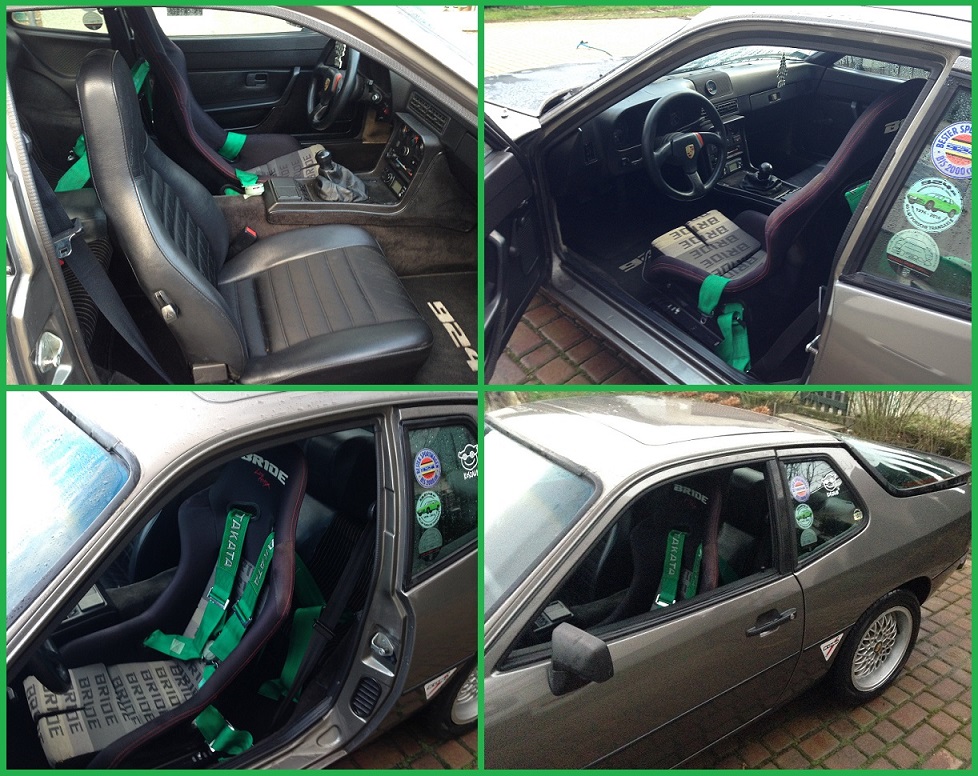

(2) Siedząc samemu bez Szaraka, robiąc różne głupoty, a kolejne wymyślając przeglądałem różne allegra i oeliksy, czy ebaje. Pech chce, że zawsze coś znajdę ... O, Bride prawie nic nieużywany, z pasami 4-punktowymi. Za śmieszne pieniądze. Pffff po co mi? Zawsze chciałem mieć porządny fotel, nie miotałoby mną jak szatan podczas odzyskiwania przyczepności tylnych opon po poślizgu, nie ocierałbym nogami o kierownicę i nie miałbym uczucia bycia włożonym do pralki. Więc, nie będę kupował. Ten fotel to na pewno oszustwo, zdjęcia są oszukane, na pewno przyszedłby zniszczony, szyny nie będą pasowały, a do pasów nie mam nawet półklatki i miał nie będę i na pewno nie będzie chciał się bawić w wysyłki, więc po co to...

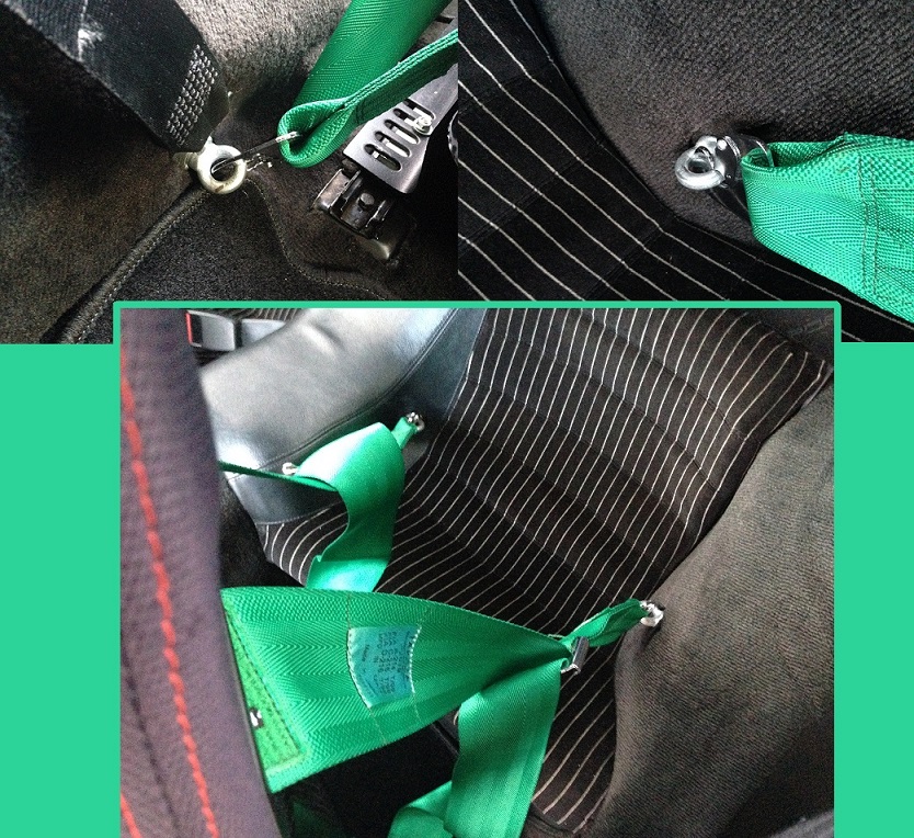

Zdarzają się noce, w które czasami nie śpię i wtedy myślę. I pech chciał, że myślałem i myślałem i ... Mamma Mia! Przecież do 924 można wrzucić 4 punktowe pasy bez najmniejszego wiercenia czegokolwiek ... ciekawe jak pasy są mocowane? Przecież auto na zdjęciach też najmniejszej półklatki nie posiadało. Ale nie ... na pewno nie pasują, nawet nie będę dzwonił ... napiszę maila z pytaniami, mam nadzieję, że nie odpowie.
Odpowiedział "Wie Pan co? Niech Pan zadzwoni, to pogadamy..."
Ale ja nie zadzwonię przecież. Bo nie chcę tego fotela. Ale mam dzisiaj mega słaby dzień, więc zadzwonię, żeby się pocieszyć. Bla bla bla .... wszystko wiem, wszystko super smiley. Nie, no ... nie tak miało być. Miało wszystko nie pasować.
Tydzień później... wchodzę, patrzę .. nadal wisi, jeszcze taniej ... aaaa, znowu mam słaby dzień, powiem, żeby mi zmierzył gwinty pod mocowania pasów, Szarak ma na pewno jakieś dziwaczne i nie będą pasować. Heh! Pasują ...
2 dni później znowu miałem słaby dzień ... facet biegł mierzyć szyny fotela, bo na 100% nie będą pasować... pasowały idealnie. Kolejnego dnia miałem tak do dupy dzień ... siedzę, myślę ... aaaaaaaaaaaaaaaaaaaaaa wziąłem telefon: Halo? Zamykam oczy, robię przelew wysyłaj Pan smiley.
Autor RE: 924 "Szarak"
Postów: 1747
Dodane dnia 13-12-2017 00:00
Bride + Takata - typowa kultowa mieszanka do JDMów, wariackich aut z kraju kwitnącej wiśni. Jakoś mi to nie przeszkadza. Pasy i fotel to pasy i fotel. A zielony pasuje do Porszaka z naklejki na szybce i opcji szyb barwionych na zielono smiley.
Działają genialnie. Każdy zakręt to przyjemność, wyprzedzanie, mocniejsze szarpnięcie. Gęba się sama śmieje, nie ma głupiego uczucia bycia luźnym jak mleczny ząb. Kierowca przykręcony do maszyny smiley nie ocierający kolanami o kierownicę.
Są pewnie osoby ciekawe tego jak to się wszystko udało założyć na Plug & Play. Ano tak smiley

Co ciekawe oryginalne pasy również zostawiłem. W dłuższej trasie ciasno trzymające 4-punkty mogą być męczące. Można wtedy skorzystać ze standardów smiley.

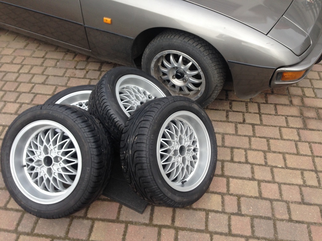

No i dzisiaj założyłem letnie buty na zregenerowane już do końca EXIPy smiley . Także udało się dostać dekielek, który zgubiłem latając gdzieś bokami. Wielkie dzięki Wujek Długi!!!! Oba dekielki poszły w lakier i również to widać na zdjęciu poniżej smiley.
Zdałem sobie ostatnio sprawę też, że nie zdążyłem jeszcze porządnie pojeździć na tym setupie ... Zaraz po zrobieniu zawieszenia zabrałem się za wałek rozrządu, gdzie za chwilę padła pompa hamulcowa, a po niej od razu znowu popychacze. Pompa zrobiona, ale hamulców nie ma do dzisiaj tak naprawdę, bo nawet tego porządnie nie odpowietrzyłem ... bo kiedy?

Mam drugi komplet felg, który latał teraz na zimówkach i widać je na zdjęciu również smiley. Fajne koła! Parametry mają dokładnie takie jak EXIPy, bo też są z jakiegoś tam Peugeota i pasują mi na dystanse, pierścienie i śruby, więc sztos na maksa za jedyne 400 cebulionów! Brałem bez zastanowienia. Nie pokazywałem, bo stan lakieru jest tragiczny - jak widać. Też pójdą w lakier... ale taki bardziej torowy smiley ... nie zdradzam. No i na nie wpadną w końcu używane R888... gift sprzed lat smiley smiley smiley . Niech w końcu się dzieje !!!

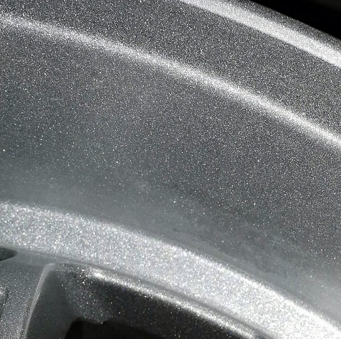

Tu z bliska lakier na EXIPach. Z palety BMW. Nie pamiętam jak się nazywały fachowo te błyszczące drobinki. Ale w każdym razie ... lakier ma bardzo dużo tych błyszczących cosiów.
