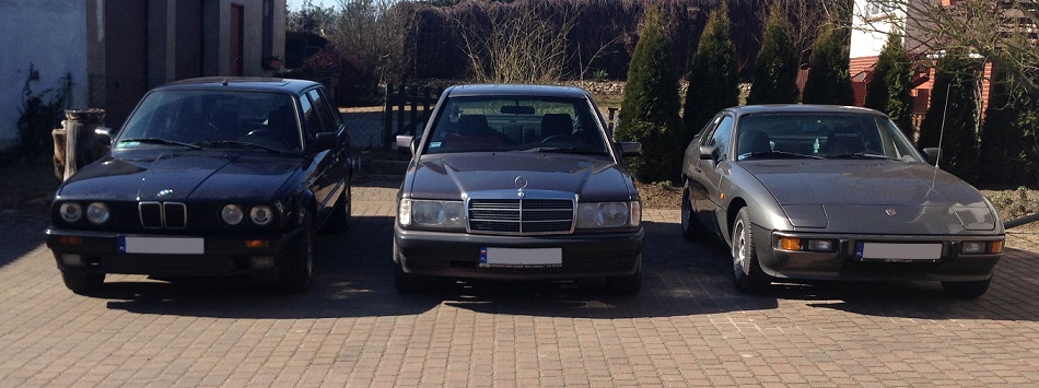

No i tu trzeba dodać koniecznie coś jeszcze. Szarak dostał przyjaciela, koleżkę ... zwał jak zwał - nie stoi sam ^^. Braciak skończył 18, więc musi czymś się poruszać, a spawarek również nie trawi no i posiada trochę zapału do klasyki. 924 definitywnie nie, widzieliśmy już po Szaraku ile wyrzeczeń kosztuje utrzymanie 24 w czystej benie, gdy nie ma się stałego dochodu. Tym bardziej, że młody zajmuje się nie tylko tym jednym autem i kropka.
A BMW nie chce i koniec! No więc co wpisuje się w rozsądne pieniądze, zasilane LPG z napędem na słuszną oś w manualu z przyszłością na klasykę, podatne na modyfikacje i torowe zacięcie? Oczywiście 190E 2.0 smiley . Pseudonim "Jeżyn" - również, tak jak Szarak, zgodnie z lakierem
Fotka jeszcze razem z e30 kuzyna smiley.

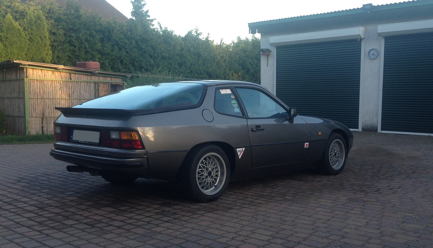

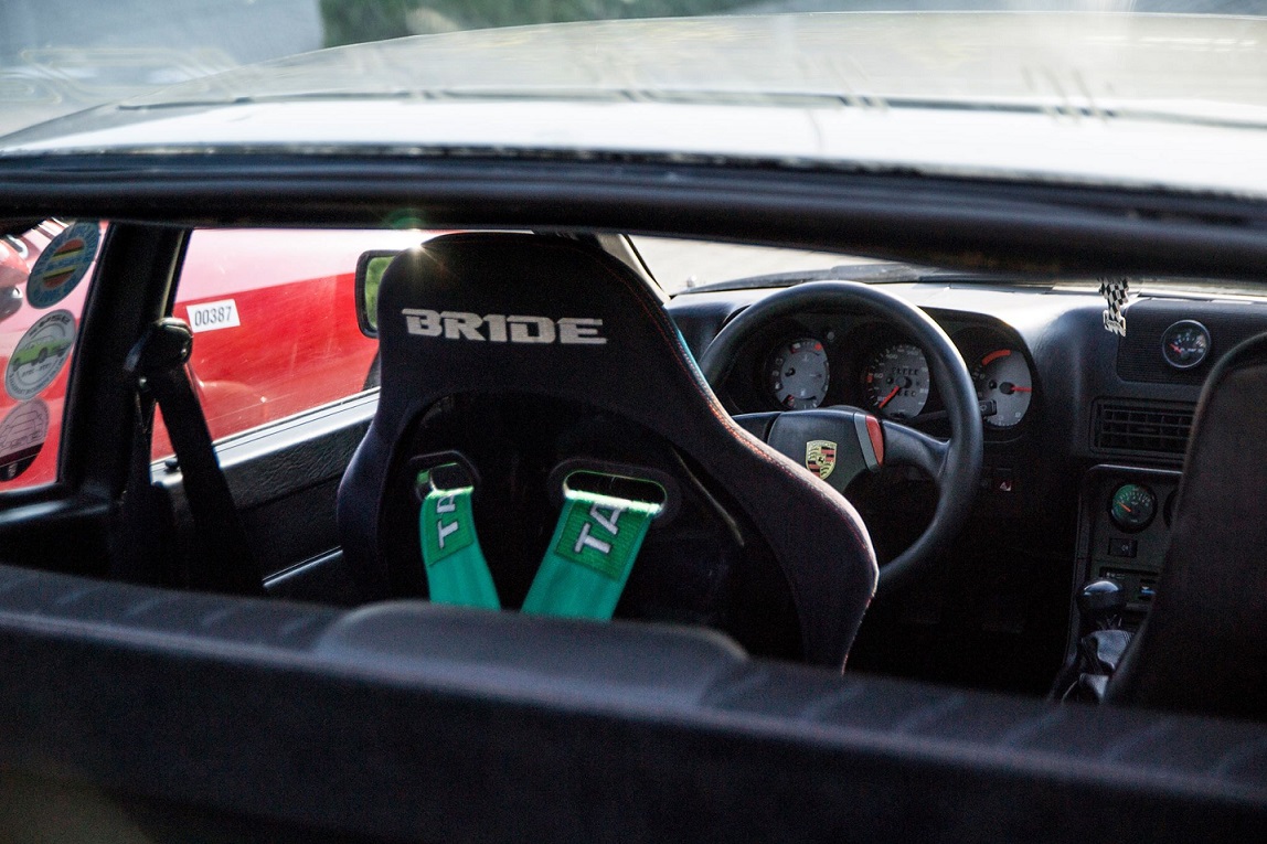

Czym się to auto stało... Pure Driving Pleasure:

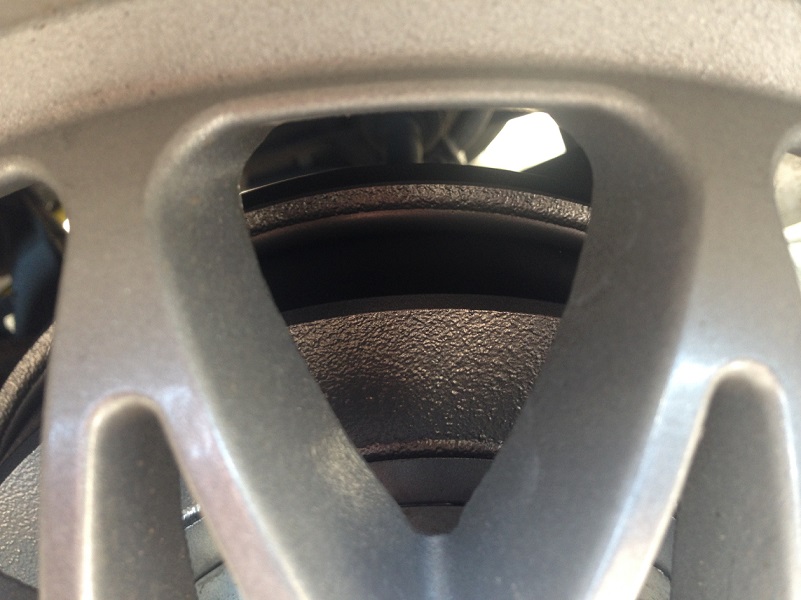

Tylne heble poszły w lakier - stonowany, elegancki szarakowy.

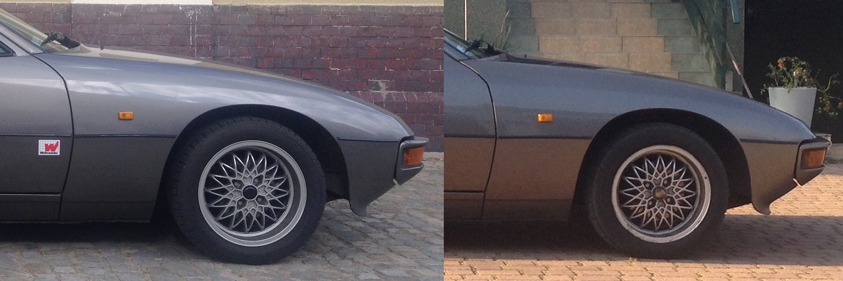

I tutaj porównanie Weltmeister - Spax
Wizualnie nie usiadło jakoś tak, że wystrzeliły confetti, ale to zdjęcie generalnie dobrze ukazuje co tak na prawdę się stało. Wyrównał się poziom progu w stosunku do gleby. Przedni spoilerek trochę niżej, "japa" zaczęła się mieścić w granicach tolerancji wzrokowej i geometria wizualnie nabrała jakichś takich ... jaj.
Prowadzenie bardzo duża różnica. Stabilność, sztywność na zdecydowany +. Co ciekawe zauważyłem, że gęsty zwój sprężyny podczas, gdy auto stoi jest na maksa ściśnięty. Zwoje po prostu leżą na sobie. Sam nie wiem czy to ma na celu wywołanie jakiegoś naprężenia wstępnego w materiale sprężyny... progresywna w końcu.

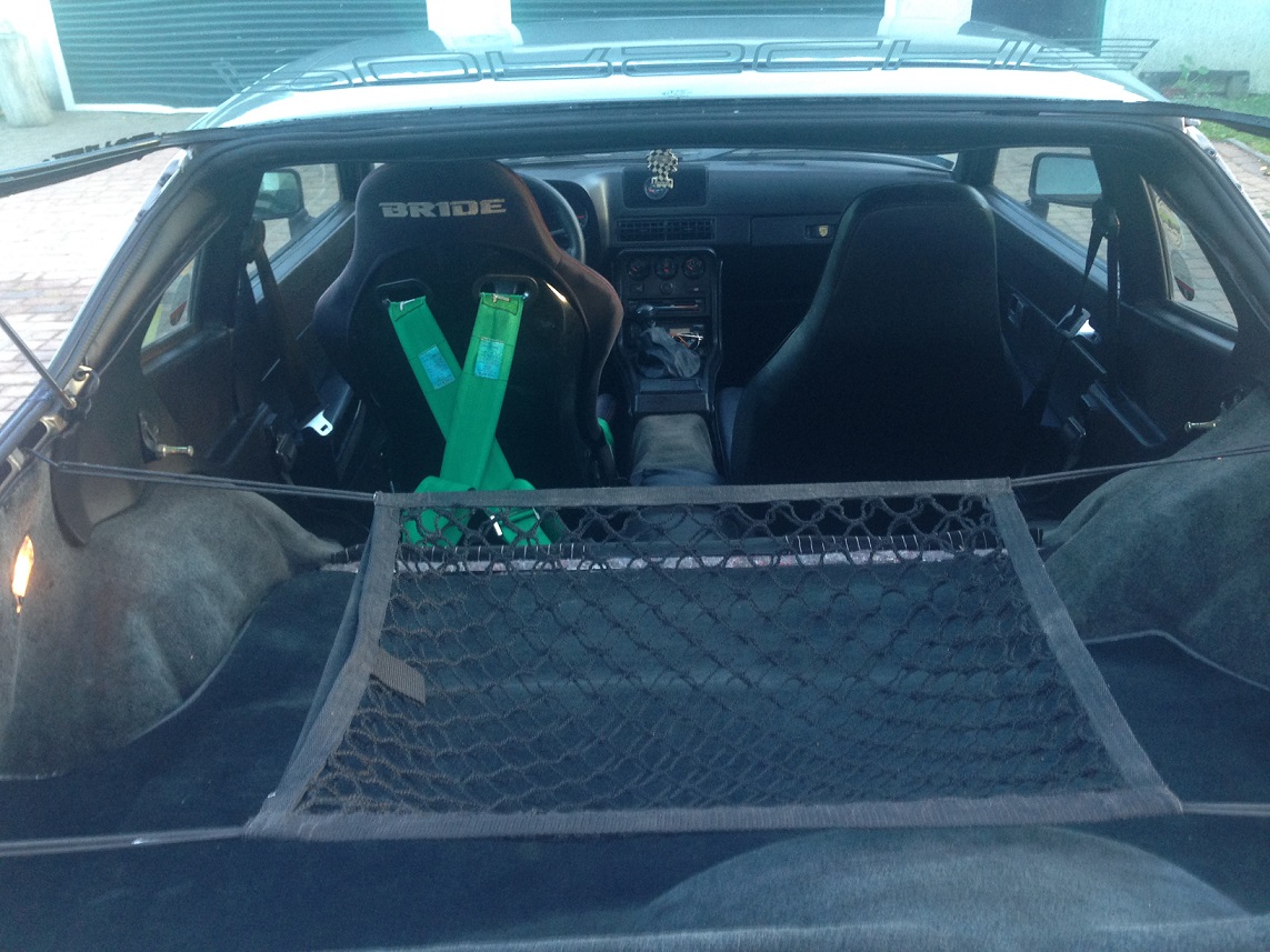

Wracając do tematu wyjechało, znowu, oparcie. Ale teraz nie planuję jego powrotu. Jak na CS-a przystało wpadła siatka bagażowa, żeby w razie co, coś można byłoby przerzucić z punktu A do B. Nie wiem, leki dla babci, żwirek dla kota ... coś w tym rodzaju. smiley

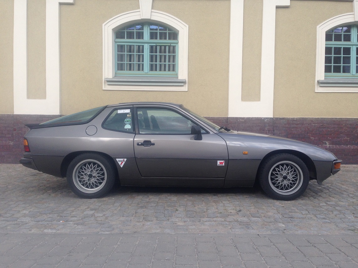

Tu jeszcze jedna fotka po umyciu smiley. Za kilka dni będzie kolejny update - soczystszy, obiecuję! Używam Imprezki pt. Bydgoskie Klasyki Nocą, które są w środę raz w miesiącu (w tę przypadają właśnie), żeby się zmobilizować i zrealizować prace, które miałem zrobić w tamtym miesiącu, w kolejne 2 dni smiley .

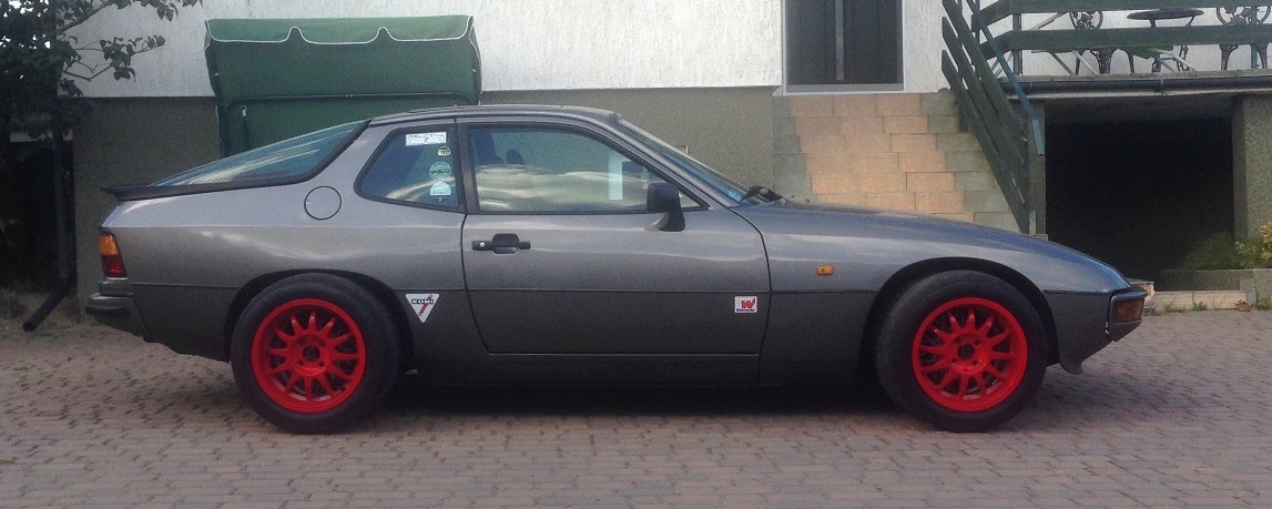

Setup "competition" gotowy. Jeszcze nie na aucie. Zbieram czas, żeby przestawić tylne amory na twardo, założyć koła i przetestować. Opony to wiekowe już krążki Qbaka Toyo R888, za które serdecznie dziękuję. Felgi ATS niby z Peugeota 305, czy 306 GTi - dokładnie takie same parametry jak cywilne moje "szprychówki" Exipy z 205 GTi. Oba komplety fajne ET i 20 mm parapet.
W bagażniku po wyjęciu oparcia dorobiłem kawałek grafitowego lekkiego dywanu pod kształt co by zakrył mało finezyjny kolor maty wygłuszającej - zdjęcia nie zrobiłem, bo to pierdół, chociaż cieszy i wywołuje efekt "ma to ręce i nogi".
Koła:
Autor RE: 924 "Szarak"
Postów: 1747
Dodane dnia 24-09-2018 23:08

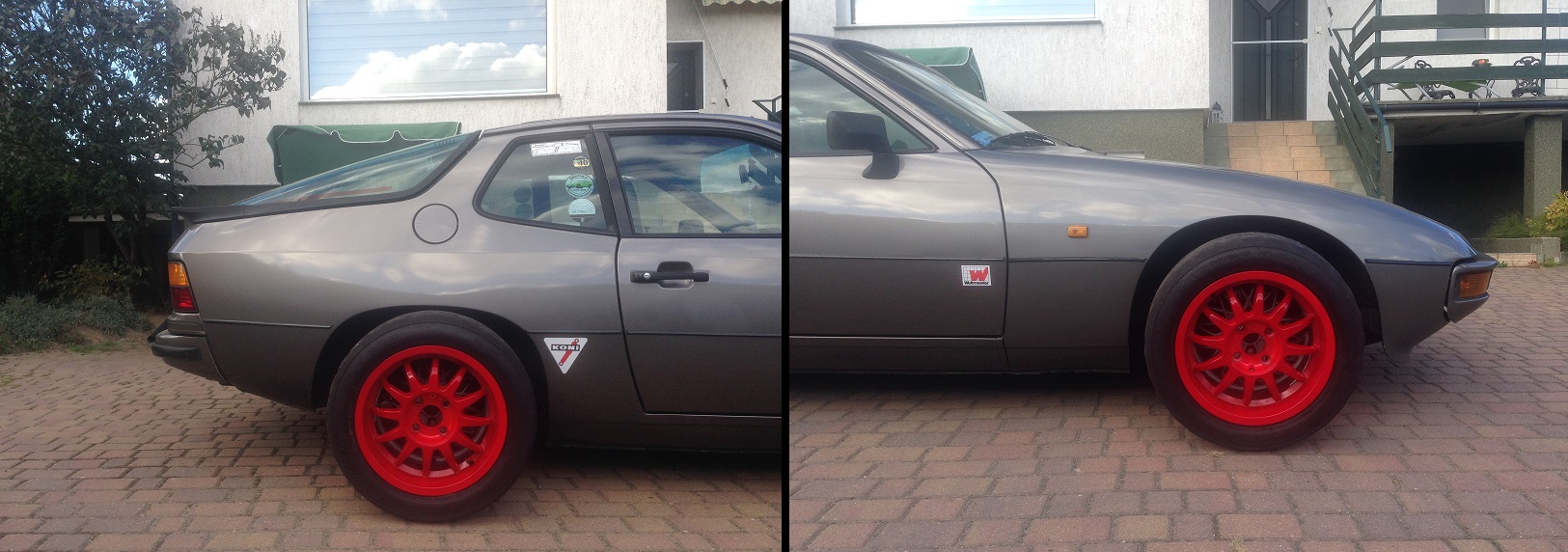

Długo zastanawiałem się nad konfiguracją koloru, ale stwierdziłem, a co tam ...
Podpatrzone z szarych współczesnych 911 GT3 - miały do tego lakieru czerwone koła, wstawki i naklejki. Można kochać, albo nienawidzić. U mnie banan na ryjcu olbrzymi z samego przystawienia koła do koła smiley .
