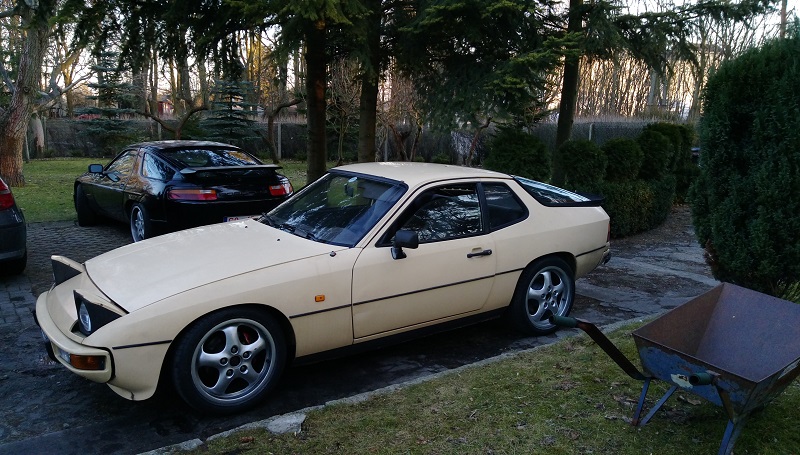

Dodane dnia 02-04-2018 20:12
Ło Matko Huto, nareszcie...
04.03.2018 - przywiezienie Hellmansa do Gdańska
30.03.2018 - wyjazd z garażu
Szacowałem, że zajmie mi ogarnięcie samochodu ze 2-3 tygodnie, czyli się o tydzień pomyliłem - z drugiej strony, może wcale nie pomyliłem się tak bardzo, bo pogoda mi trochę uniemożliwiła prace, a i Hellmansa do garażu wtoczyłem dopiero dwa tygodnie temu... Ale za to jakie to były dwa tygodnie! Świata poza garażem, pracą i łóżkiem to za dużo nie oglądałem. Niestety z planowym wyjazdem w trasę na Święta też się plan nie powiódł - Hellmans jednak zbyt duży opór stawiał, żeby udało się wszystko dopiąć "na ostatni guzik" - wygląda na to, że jednak nie można mieć wszystkiego.
W każdym razie - jeździ, skręca i hamuje... Trzeba więc podsumować ten etap projektu, zarówno dla się, bo skleroza nie boli, jak i dla Was, bo w końcu może to kogoś interesować smiley
Lista rzeczy ogarniętych:
- doprowadzenie do jako takiego ładu przedniego zderzaka
- wymiana kloszy lamp przednich + żarówek
- filtr powietrza
- filtr paliwa
- wymiana pourywanych wibroizolatorów podpierających rozdzielacz K-Jeta
- wymiana kierunkowskazów - obrysówek
- sworznie wahacza
- tuleje przednie przednich wahaczy - Powerflex
- tuleje tylne przednich wahaczy - Powerflex
- stabilizator przedni 26,8mm + tuleje poliuretanowe - Powerflex
- piasty przód + zwrotnice 944/1
- łożyska kół przednich
- teleskopy maski
- kolumny gwintowane GAZ Shocks Gold przód 260lbs
- camber plates
- drążki kierownicze
- końcówki drążków kierowniczych
- tarcze przód ( Brembo )
- klocki przód ( EBC Yellow Stuff )
- wymiana uszczelnień i osłon gumowych zacisków przednich
- przewody hamulcowe w oplocie przód ( EBC )
- pompa wody
- termostat
- termowłącznik chłodnicy
- pasek + rolka rozrządu
- ustawienie zapłonu
- regulacja składu mieszanki ( do sprawdzenia )
- sportowa kierownica MOMO
- shortshifter tylny PieszczoHowy
- wydech - wyrzucenie środkowej puszki + tłumik końcowy Ulter
- teleskopy klaposzyby
- wyczyszczenie zamków klaposzyby
- belka tylna 944/2 - z uchwytami stabilizatora
- tuleje poliuretanowe mocowania belki - Powerflex
- tuleje poliuretanowe między belką a wahaczem przy drążkach, usunięcie drążków skrętnych - Powerflex
- mocowania belki tylne aluminiowe
- aluminiowe wahacze 944/2 - "szeroki zawias"
- tuleje poliuretanowe wahacza tylnego - Powerflex
- stabilizator 19 mm + tuleje poliuretanowe - Powerflex
- przeguby półosi napędowych
- łożyska kół tylnych
- Coil Over GAZ Shocks Gold tył 400lbs
- tarcze tył - Zimmermann
- klocki tylne ( EBC Yellow Stuff )
- przewody hamulcowe w oplocie tył ( EBC )
- wymiana uszczelnień i osłon gumowych zacisków tylnych
I powiem tak - gęba się sama cieszy. Bardzo się cieszy smiley W końcu znów mam 924!
Wyjazd na Święta niestety pociągowy, ale już dziś sobie spokojnie wszystko dopracowałem i... jest ogień... Całkiem żwawo się toto zbiera, klei się do gleby jak głupie. Jeszcze sporo pracy przede mną, zarówno jeżeli chodzi o estetykę, jak i rózne duperele, ale efekt kopie zadek na tyle, że jest motywacja smiley
Plany na ten rok:
- geometria + analiza składu mieszanki na CIS ( było grubo grzebane i przebogacone... Hellmans przepalił 3 litry paliwa w niecałe pół godziny "pracy" na biegu jałowym )
- przerobienie instalacji lamp przednich na przekaźniki - już ładnie świeci, a będzie jeszcze ładniej smiley
- pompka do spryskiwaczy + wentylator wnętrza - duży opór stawia...
- poprawienie spasowania elementów przodu ( zakup zderzaka - mój ma połamane mocowania , błotniki i maska z laminatu )
- poprawki lakiernicze
- zabezpieczenie antykorozyjne podwozia
- poduszki skrzyni biegów ( prawdopodobnie własna konstrukcja )
- regeneracja deski rozdzielczej ( zakup innej + Rendes )
- fotele kubełkowe - mocowania do przerobienia
- shortshifter przedni ( własna konstrukcja )
- EFI + EDIS na EMU
No i co, na koniec... Takie tam, z Hodorem, Najwyścigowszą Taczką oraz ułamkiem Matulowozu smiley

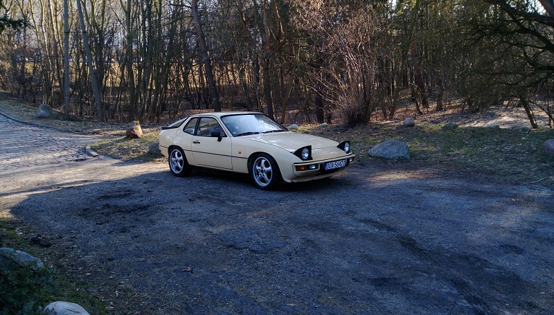

No dobra, to może jeszcze takie, gdzie wygląda "nieco" lepiej... Oj, będzie zabawa żeby ten przód doprowadzić do ładu smiley
Autor RE: Projekt "Hellman's"
Dodane dnia 02-04-2018 21:29
Masz racyję Pumbo drogi, gęba się sama cieszy... Super projekt i wykonanie. Dajesz mi dobrą motywację.
Postów: 1747
Dodane dnia 02-04-2018 21:44
Nie wiem, czy trzeba tu cokolwiek pisać. Pasja pełną gębą, uznanie od wszystkich i motywacja dla wszystkich. Jezu, dziękuję za Pumbę smiley ... albo mamo i tato Pumby.
