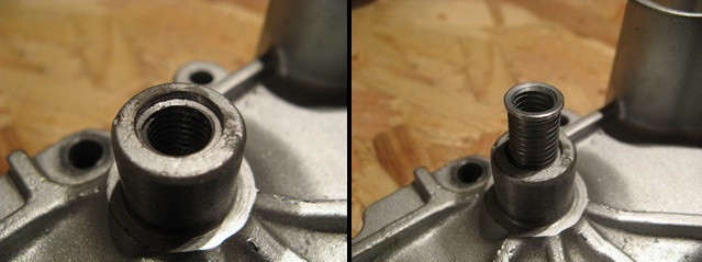

Pokrywy zaworów pojechały do malowania. W międzyczasie trzeba było naprawić gwint w pompie wody - ten który mocuje ramię napinacza. Zerwałem przy dokręcaniu. A w sumie nie zerwałem bo gwint był jak masło ...
Miałem naprawić na helicoilu ale ponieważ śruba wkręca się w otwór który jest na wylot do kanału wodnego więc w końcu zamontowałem tulejkę klejoną na mocnym Loctite. Mam nadzieje że nie będzie ciekło.
Dodatkowo, przy okazji poszły do wymiany tulejki na ramieniu oraz śruba.

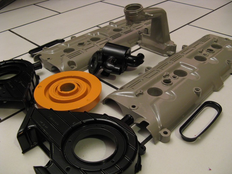

A tu sobie czekają klamoty na montaż.

malowanie proszkowe pokryw na blisko oryginalny kolor ? czy to zwyczajnie nie jest malowanie proszkowe ? smiley

Czy pokrywy były piaskowane przed malowaniem?

Pierwotnie miało być malowane normalnie, ale miałem problemy z odczyszczeniem pokryw. Mnóstwo zakamarków a z każdego miejsca odłaził lakier ...
Więc padło na piaskowanie a potem malowanie proszkowe. Wstępnie chciałem to zrobić w Colorexie ale tam mieli tylko śrut więc szukałem czegoś delikatniejszego. Zrobiłem w końcu w firmie ABM gdzie mieli drobny "piasek".
Pokrywy był piaskowane całe i malowane tylko od góry. Na oko nie ma tam pozostałości aczkolwiek jeszcze ich nie czyściłem od środka - trzeba usunąć klej po taśmie. Myślę że benzyna, szczotka a potem karcher zagwarantują dobre odczyszczenie.
Kolor pokryw faktycznie jest zbliżony do oryginału. Jest to metalizowana farba. RAL7048 firmy valspar.
