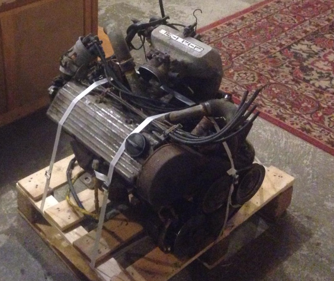

... a już wpadł główny bohater fazy trzeciej smiley smiley smiley .
Autor RE: 924 "Szarak"
Dodane dnia 13-01-2020 21:04
Ąle że co co z tym motorem???
Postów: 1672
Dodane dnia 13-01-2020 22:17
Jak to co, dmuchawka. Przecież dół poczciwego 2.0 i 400 kucy zniesie smiley

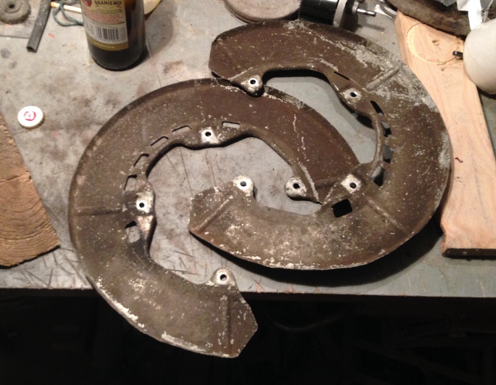

A tutaj proszę, zdjęcie z wczoraj. Młoteczkami różnej wielkości i drewnianymi klocuszkami wyprowadzałem przez godzinę tarcze osłonowe tylnych tarcz hamulcowych. Wiecie czemu? Bo je zdjąłem, wrzuciłem do kartonu z napisem kierunek huta, a okazało się, że nie ma ich już w sprzedaży smiley .

Z godnie z moim powyższym pytaniem . Czy powiesz co będziesz dłubał?
Ładnie zrobione te osłony.

"Wyklepane", mają trochę pęknięć do załatania, potem piach i chyba lakier, a czemu nie. Bez sensu, by na nowo się utleniały.

Jeśli to osłony hamulców do 944 to o ile przednie kupowałem w serwisie poniżej 130 pln za sztukę to tylne do aluwahaczy to prawie 600 za szt i sobie odpusćiłem więc fakt - warto stare uratować.

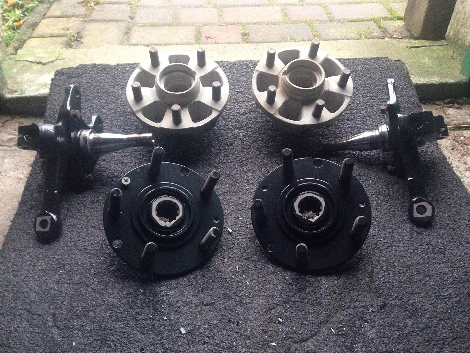

Graty przyjechali ...

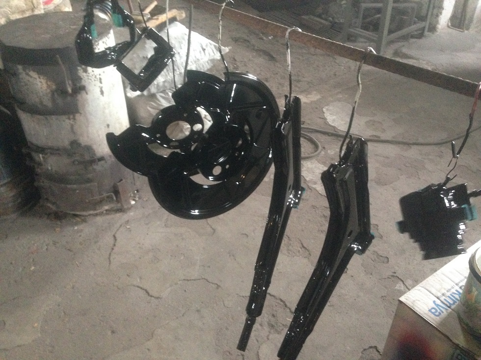

Lakierowanie Porskchowe
