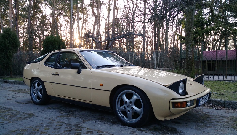

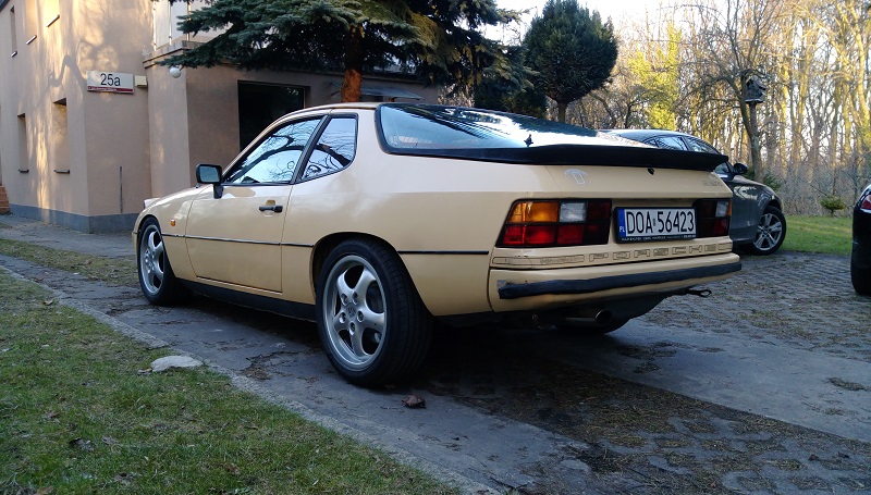

Pół soboty zeszło mi ( w zasadzie "nam", bo 3 osoby w pewnym momencie rzeźbiły ) na pucowaniu Majonezu. Porządna chemia nie zastąpi nowej powłoki lakierniczej, ale efekt jest niezły - ciemne zacieki powstałe na skutek długotrwałego postoju "pod chmurką" udało się usunąć, sam lakier trochę blasku odzyskał.
Dzisiaj wymieniam oleje w silniku i skrzyni i sprawdzę alternator ( bo mi coś ładowanie skacze ) , muszę też dorzeźbić kawałek rurki żeby podłączyć drugi spryskiwacz szyby, jutro ostatnie drobne korekty i w środę z rana rzucamy sprzęt na głęboką wodę - do Stolicy smiley
