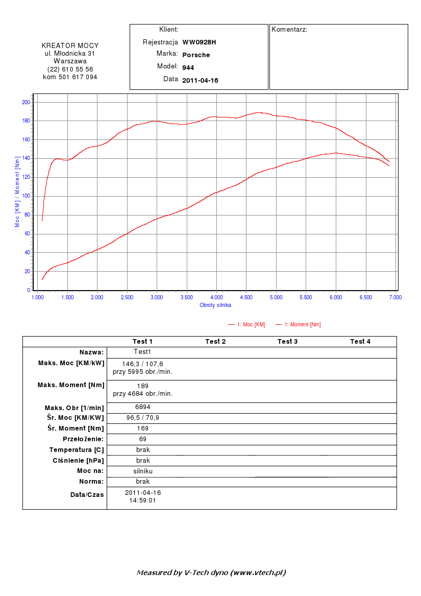

Twoja moc to było 146
Powiem szczerze, że i ja się zastanawiam skąd wziąć tego typu skrzynię...
bardzo by mi się przydała.
Edytowane przez PIeszczoH dnia 01-10-2014 07:17
Autor RE: Browar - 924 S 1987
Dodane dnia 01-10-2014 09:29
P.S. Zaraz okaże się, że wszystkie 924 S do porównań zmienią silniki i nie będę miał z czym porównać... 😞
moje czarne pozostanie bez zmian i tuningu wiec 143,8 konie i 203,1 Nm

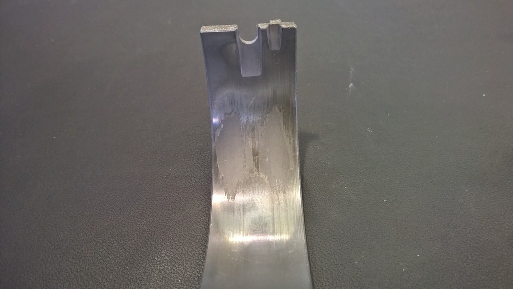

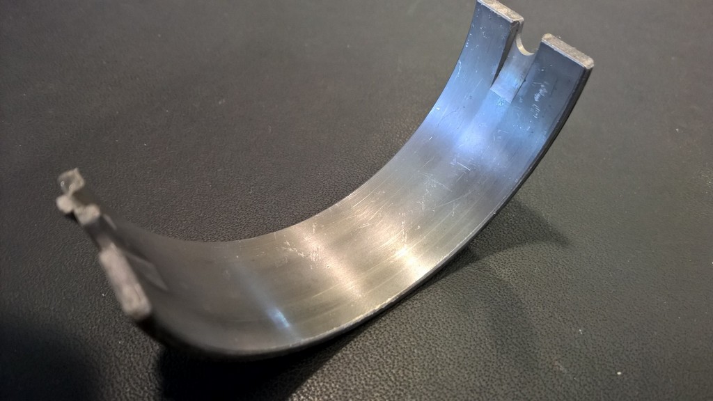

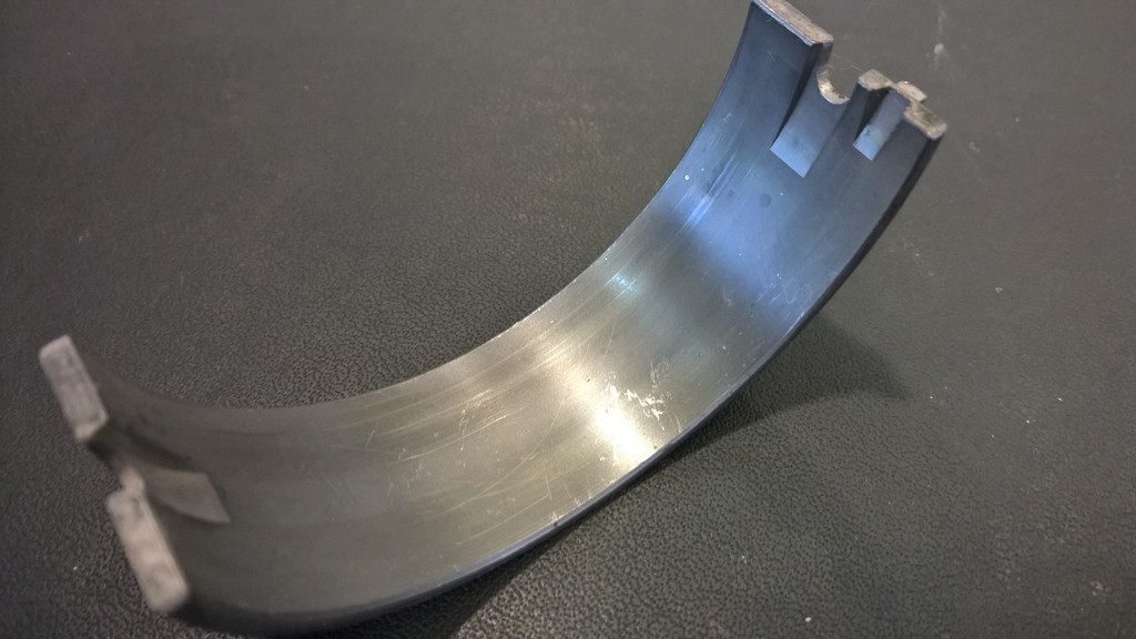

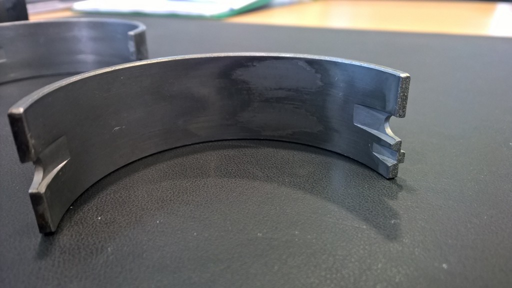

Zima przeleciała zanim się obejrzałem a mi się na wiosnę zachciało silnik rozbierać...
Sam się zdziwiłem ale warsztat obróbki silników wskazał mi czas około 1,5 miesiąca oczekiwania na rozpoczęcie prac.
Z opinii osób zajmującymi się naprawami silników warto poczekać. Jak zakończę temat to dam znać gdzie i kto się zajmował moimi Engine partsami.
Podczas rozbiórki zaskoczeniem był stan zużycia panewek głównych. Nie jestem mechanikiem ale jedna połówka wyglądała słabo. Generalnie długofalowy plan oblewania każdej śruby i nakrętki odrdzewiaczami różnej maści zakończył się sukcesem - zero urwanych śrub, nakrętek czy szpilek. Nie mogę powiedzieć, że nie przeglądałem Rennlist czytając o urwanych szpilkach pompy wody czy skatowanej śrubie wałka rozrządu.
Gładzie cylindrów bez spektakularnych uszkodzeń. Pozostałe komponenty też. No, poza tłokami które miały odciśnięty ząb czasu, a raczej zaworu. Oj chyba kiedyś kucnął paseczek... W związku z tym zacząłem się zastanawiać i dokładniej przyglądać głowicy, i znalazłem wybite cechy "1" w trzech miejscach. Jeżeli mnie pamięć nie myli to Porsche w WM pisało aby głowicę planowaną oznaczać cechą "N". Czy ktoś z Was spotkał się z wybitymi cyframi na głowicy pomiędzy 1-2 i pomiędzy 3-4 świecami ? Ofkorz dodam foto ASAP.
Nie wiem czy dobrze zrobiłem ale zacząłem czyścić blok, głowicę, obudowę wałka rozrządu z nagaru olejowego. Wiem, że warsztat obrabiający silniki może to zrobić ale czy będzie doczyszczone? A propos, co sądzicie o myciu takich części w myjkach ultradźwiękowych? Aha jeżeli to dobry pomysł to może ktoś ma doświadczenie z firmą która mogłaby takie większe gabaryty silnikowe wydźwiękować?

Autor RE: Foto
browar
Postów: 781
Dodane dnia 08-10-2016 12:59
Foto
Siem
browar
eS
Dodane dnia 08-10-2016 13:24
panewki...główne
Edytowane przez PIeszczoH dnia 08-10-2016 13:28
