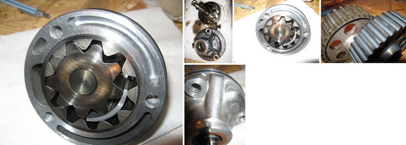

Jak już uprzednio pisałem wymienione zostały uszczelki pompy oleju oraz kolo pasowe na pompie. Po rozłożeniu znalazłem na zębatkach punktowe oznaczenia no i pojawiło się pytanie jak to ma być złożone ?
Dzieki pomocy michala928 wiadomo ze kropki na kolach zębatych maja być po tej samej stronie - na zewnątrz. Poniżej fotka dość ciekawej (przynajmniej dla mnie smiley) pompy.

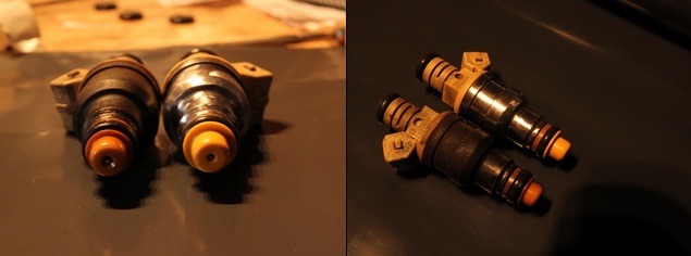

Na załączonym obrazku ciekawy problem dotyczący zestawu naprawczego do wtryskiwaczy. Zestaw taki składa się s plastikowego kapelusza oraz kilku gumowych uszczelek.
Jak widać na zdjęciu, kapelusze nieco się różnią. Inna wysokość oraz mniejszy kąt stożkowatego otworu. Po zmontowaniu niby to samo a jednak różnica jest.
Inna też jest uszczelka pod kolektor dolotowy - nowa gumowa jest grubsza i ma nieco inny kształt (inny owal) który jednak nie koliduje z wtryskiwaczami oraz nie blokuje dolotu.
Zakładam że będzie lepiej nie poprzednio - popękane kapelusze i prawie brak uszczelki.

inny kształt otworu

inna uszczelka

był jakiś konkretny powód demontażu listwy, wtryskiwaczy?
Ich rewizji?
Autor RE: 928s 86.5
Dodane dnia 22-02-2013 00:10
Rok temu przerabiałem wymianę oringów i kapturków we wtryskach:
http://www.924.pl/forum/viewthread.php?forum_id=7&thread_id=1811&rowstart=140
Twoje wtryski wyglądają jak nowe! Może są nowe? smiley Czy to efekt czyszczenia?
W swoim aucie dodatkowo musiałem wymieniać konektory wiązki elektrycznej do zasilania wtrysków. Stare się rozleciały.
