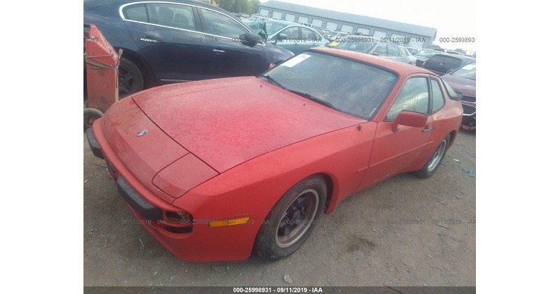

Kolejne zdjęcie z aukcji. Tak na marginesie: ile więcej by zarobili gdyby zrbili takie zdjęcia jak nasi handlarze.

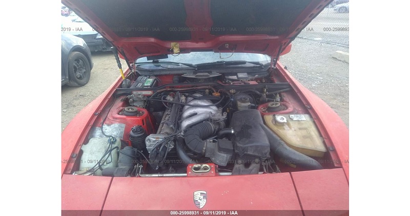

Może jeszcze silnik

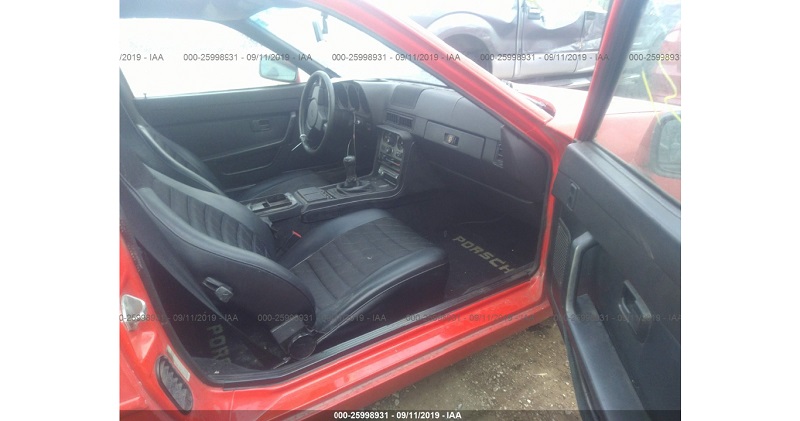

I wnętrze

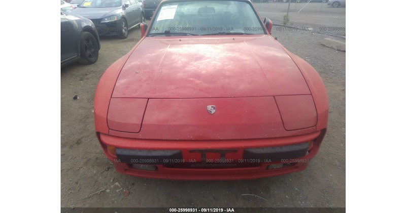

Wygląda to bardzo dobrze. Przód ładnie spasowany, czyli brak poważniejszych przygód z przodu - duża zaleta. Zderzak jest wbity z lewej strony - żaden problem. Rozebrać, układ w imadło i wyciągnąć, po problemie. Wnętrze ok! Deska popękana standard, szczególnie z gorącego USA. Auto raczej do lakierowania, warto pomalować w tę oryginalną czerwień po kodzie - bardzo ładna. Jakbyś jeszcze zregenerował koła, to auto będzie urywało dupsko wyglądem. Pod maską jest porządek. Szkoda, że nie ma zdjęć tyłu.

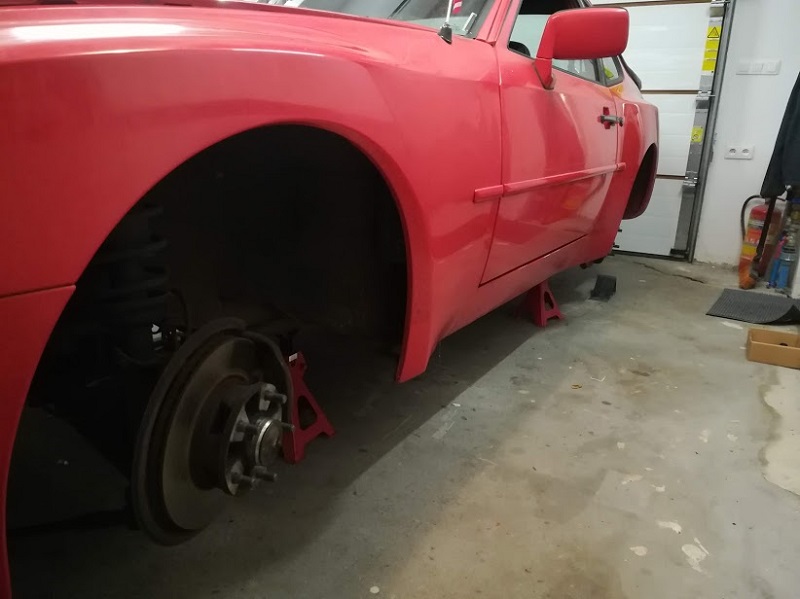

Auto w garażu więc pora na przegląd:
Minusy:
-płyn chłodzący w oleju, majonez w zbiorniku wyrównawczym
-brak płynu chłodzącego, płynu hamulcowego, oleju wspomagania
-sprzęgło w podłodze- nie działa
-umarły siłowniki maski i klaposzyby
-wciśnięty przedni zderzak, zbity lewy kierunkowskaz i halogen
-puściły szwy fotela, połamany podłokietnik
-urwana antena
-wszystko bardzo brudne (komora silnika, wnętrze)
-malowany nosek i maska (po amerykańsku)
-lakier bardzo wypłowiały z uszkodzeniami od kamieni
Plusy:
+brak rdzy (może nie umiem szukać?)
+po wymianie oleju silnik odpalił (na 3 sekundy bo się bałem)
+nowa chłodnica valeo, tak samo świece i paski
+gumy zawieszenia, amortyzatory, drążki, końcówki prawie nowe (żadnych luzów)
+tarcze klocki przód, tył jak nowe
+opony Pirelli 215 prawie nowe (niestety z 2010)
+oryginalne dokumenty, zapas, lewarek, komplet kluczy

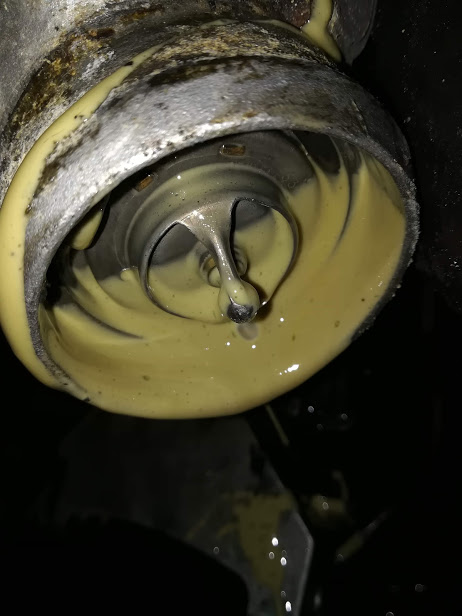

Na początek postanowiłem zweryfikować silnik.
Płyn chłodzący w oleju, majonez pod korkiem zbiorniczka i brak płynu chłodzącego wskazywyały na uszczelkę pod głowicą lub pękniętą samą głowicę...
(na zdjęciu termostat)

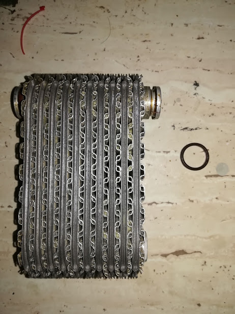

...lub problem z wymiennikiem ciepła.
I to był strzał w 10.
Stare uszczelki się poddały i olej mieszał się z płynem chłodzącym.
Nowe uszczelki załatwiły temat. Układ olejowy jest szczelny.

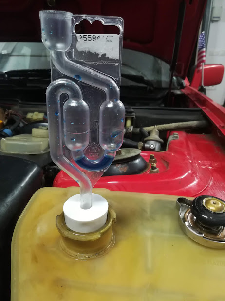

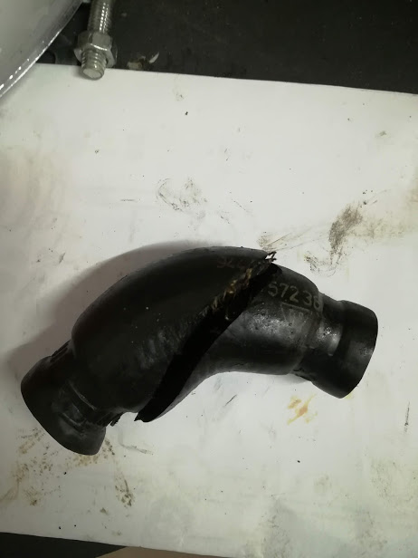

kolejna zagadka wyjaśniła się podczas płukania układu chłodzenia -gdzie podział się płyn chłodzący
-pęknięty wąż przy zaworze nagrzewnicy - po wymiaie układ chłodzący jest szczelny, niestety wymaga kilku płukań (termostat wyjęty)

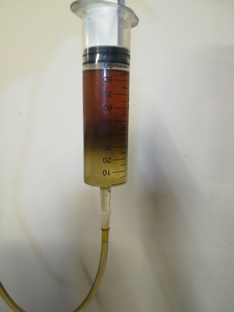

Co z tym sprzęgłem i brakiem płynu hamulcowego?
Wymiana i odpowietrzenie wysprzeglika rozwiązała problem z biegami.
Rozebrałem, przesmarowałem i wyczyściłem wszystkie hamulce. Wymieniłem również płyn hamulcowy (a w zasadzie jego resztki)
Zdjęcie pokazuje dlaczego trzeba zmieniać płyn hamulcowy.

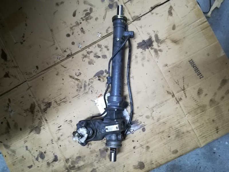

A dlaczego zbiornik wspomagania kier. jest pusty?
Ponieważ cieknie (a raczej leje się) z przekładni.
Zdemontować i do regeneracji.

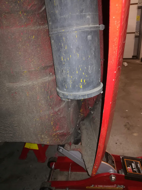

Ruda:
1. Jak otworzysz drzwi to na słupku B pod ryglem masz czarną owalną kratkę. Po jej wyjęciu możesz zajrzeć w przestrzeń progową. Sprytnie wkładasz aparat / telefon i robisz zdjęcia / film w stronę przodu auta (progu).
2. Słupek A pod mocowaniem błotnika to chyba jest nie do sprawdzenia bez zdjęcia błotnika. Możesz wtedy zobaczyć co jest do uratowania. Zobacz np.:
http://forum.retro-rides.org/thread/62303/1980-porsche-924-shonky-rocket?page=3
Człowiek na 924 zdjął błotnik i zobaczył że dół już nieistniejer30;

Dodane dnia 17-01-2020 13:17
Tak na szybko
Błotnik lewy przedni
Straszny styf (a może konserwacja?)
944 '84 US
