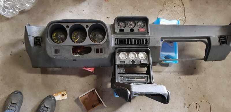

2008 rok
HoQ dodał/a następującą grafikę:

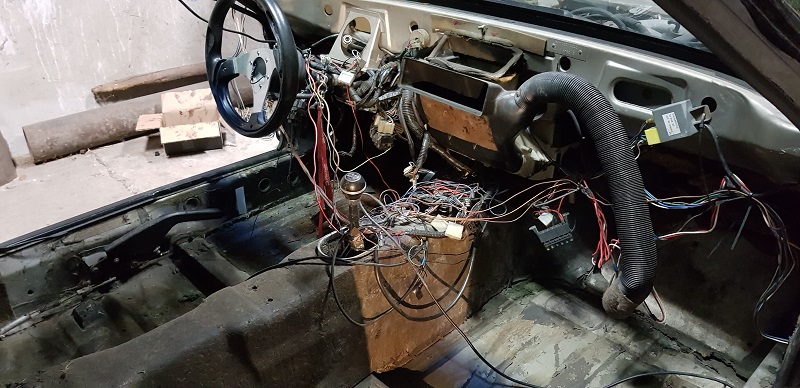

Obecnie

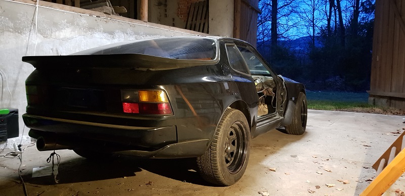

www.facebook.com/Project944ByHoQ/

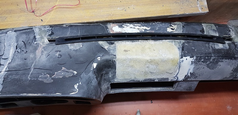

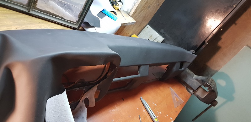

Coś tam się dzieje...

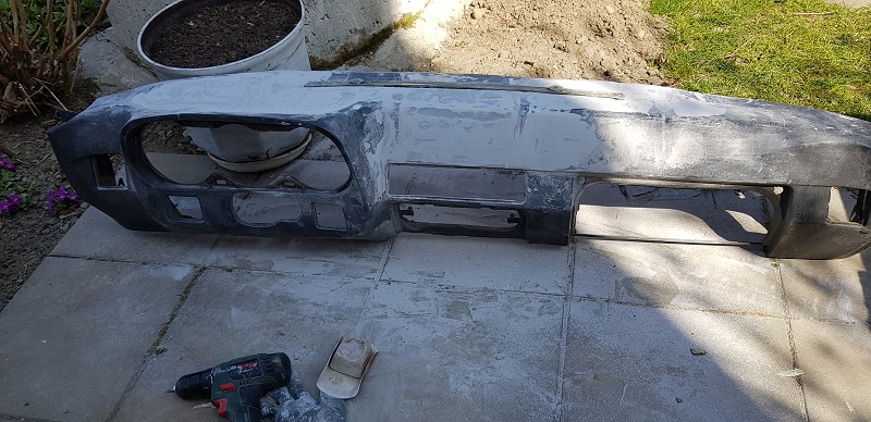

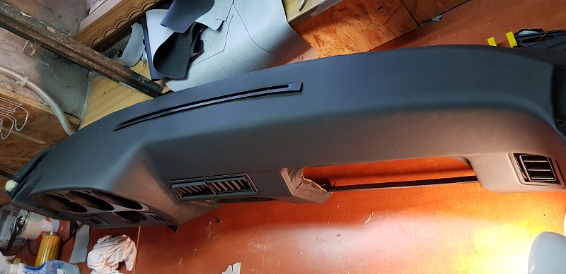

#zostańwdomu zmotywowało mnie to zabrania się za renowację deski w Porszaku.
Spora ilość spękań od słońca dawała po oczach, a przy okazji był to pretekst do małej przebudowy deski i uproszczenia jej.
Kilka wieczorów łatania włóknem szklanym, kilka godzin szpachlowania i na koniec deserek: cały dzień oklejania deski.
Po 10 godzinach wciągania kleju i naciągania ręcami i nogami materiału na tą biedną, styraną życiem, 36-letnią deskę muszę przyznać, że podziwiam wszystkich tapicerów - mega ciężka robota.
Z racji tego, że robiłem to pierwszy raz, nie uniknąłem kilku wtop, jak przepalenie skóry w jednym miejscu czy podwinięcie jej i sklejenie ze sobą na amen w innym miejscu, ale jak to mówią błędów nie popełnia tylko ten co nic nie robi...
Ale ogólnie poza tymi kilkoma wtopami jestem zadowolony z efektu.
Dla smaczku dodam, że kratka nawiewu na szybę to niefabryczna, kawiorowa część, pochodząca z... BMW E36 smiley
Przepraszam wszystkich purystów i uprzedzam, w zanadrzu jest jeszcze kilka "obcych" części czekających na montaż, także stay tuned i do następnego smiley

1

3

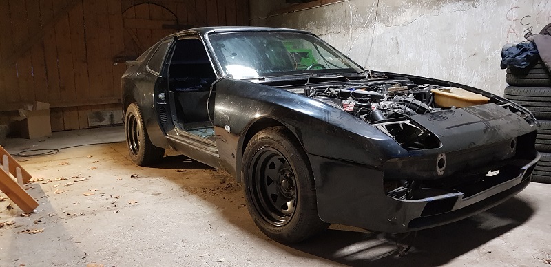

4

No, wyszło naprawdę zgrabnie, gratulacje....pomysł z kratką nawiewu na szybę też fajny.

No mega robota odwalona!!!

Bardzo ładna praca. Błędy zawsze jakieś są, no chyba, że robisz to zawodowo. Okleiłem kilka desek i święta prawda nie myli się ten co nic nie robi. Pozdrawiam i dalej tak trzymaj

Na tych czarnych stalówkach przypomina The Last V8 z Mad Maxa smiley . Co to za koło? Z jakiejś terenówki podeszło? Trójkąty - Suzuki Vitara, Samurai?
Autor RE: 944 by HoQ
HoQ
Postów: 72
Miejscowość: Bielsko-Biała
Data rejestracji: 02.10.18
Dodane dnia 02-05-2020 10:11
Dzęki za miłe słowa Panowie smiley
Dokładnie taka była inspiracja, pierwotnie tak to auto miało wyglądać... smiley
Fele to stalówki 8x16" firmy 4MAD, normalni ludzie wstawiają je do Mercedesa G klasy smiley
