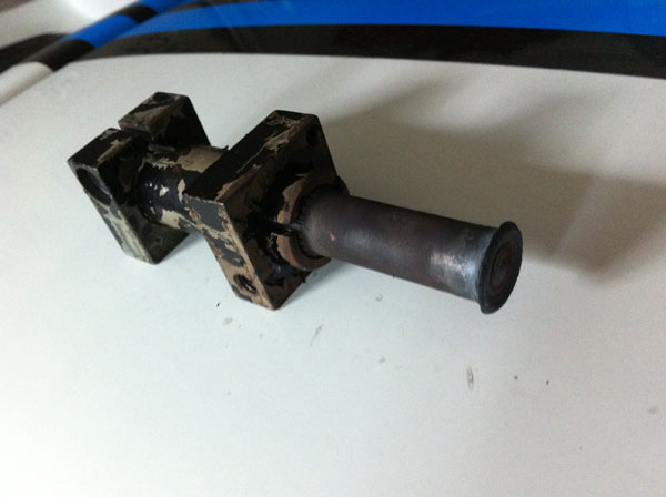

wyrzucony wal (przy ogazji wyjasnilo sie czemu nie ma przedniego napedu.. wogole i wcale, na mokrym na podnosniku - ukrecony wal.. vosco wiec pewnie zdrowe). usuniety przedni dyfer, rozpiete poloski. W sumie niekt mi nie potrafil powiedziec czym rozni sie 993 C4 od C2... orpocz tego co wiem.. szukalem dzwigni zmiany biegow a sa... takie same. C2 ma taki kiosk w tunelu do ktorego przymocowana jest dzwignia. W C4 dzwignie opiera sie na wale... wiec spawarka blacha i ... cos wymodzilem (oczywiscie za niskie za wysokie. biegi byly oprocz 5 i 6 bo gdzies sie opieralo)

w zalaczeniu przyczyna braku przedniego napedu...
duc748 dodał/a następującą grafikę:

Czyli najwazniejsze masz za soba..nie myslalem ze to takie proste bedzie.A tak z ciekaosci..ten kolnierz na kawalku walu to miejce pekniecia? Nie badzo moge sobie wyobrazic jak to sie dzieje..przeciez na przenie kola i tak nie jest przenoszony pelny moment obrotowy a nawet gdyby dostawal 50% to i tak pprzednie nie maja takiej przyczepnosci.smiley

wal - tak to wlasnie miejsce pekniecia, zwalcowalo sie niezle...nie wiem .. moze jak w morde dostal to wtedy peklo... smiley

Nie szkoda Ci troche przedniego napedu? Mimo tej wagi (jak sie okazuje wcale nie tekiej duzej) przedni naped dodaje takiemu autu stabilnosci. Moze warto bylo sie pokusic i wymienic wal jak juz przyczyna znana?

wal.. 450 euro...
a jak visco nie dziala.. kolejne 400

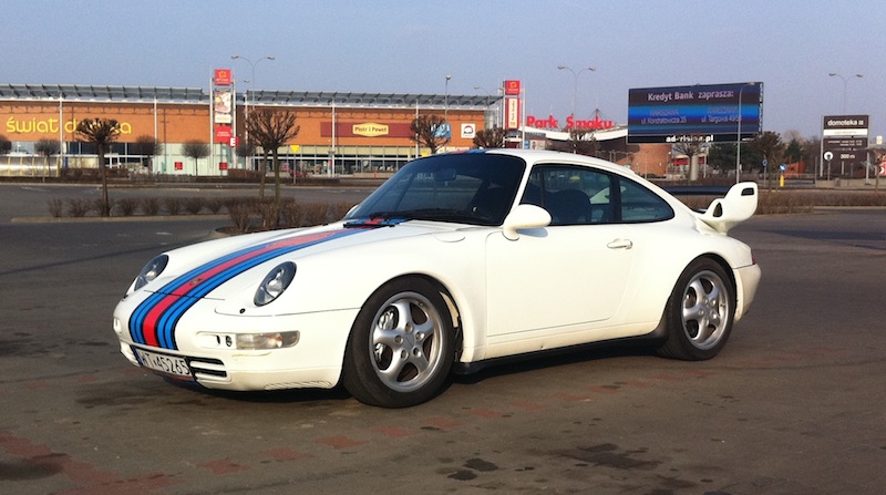

Wygląda że ta kastracja wręcz odwrotnie dodała mu męskości smiley smiley
W samym prowadzeniu też zrobiła z niego faceta z większą ilością testosteronu smiley

Piękny! I ten spojler gt2, to jest to. Tylko teraz te felgi wyglądają za łagodnie - przydałyby się jakieś skręcane BBSy

Wyglada super. Ale tak jak pisze Ciachu - przydaly by sie bardziej agresywne felgi. smiley

Lalunia! A mogę jeszcze prosić smiley smiley smiley ... od tyłu?
Też będę głosował za innymi felgami! I to nie koniecznie od razu 18, w 17 też można znaleźć coś bardziej "sportowego"

Spoiler - okropny smiley Ale poza tym pikny. I faktycznie - 18 koniecznie. Turbo Twist?
