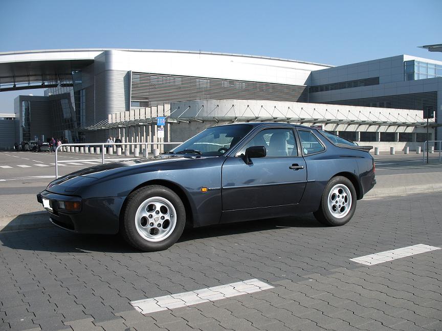

Zdjęcie tylko jedno bo jeszcze nie miałem czasu zrobić
cwieq dodał/a następującą grafikę:
Edytowane przez cwieq dnia 03-05-2011 17:34

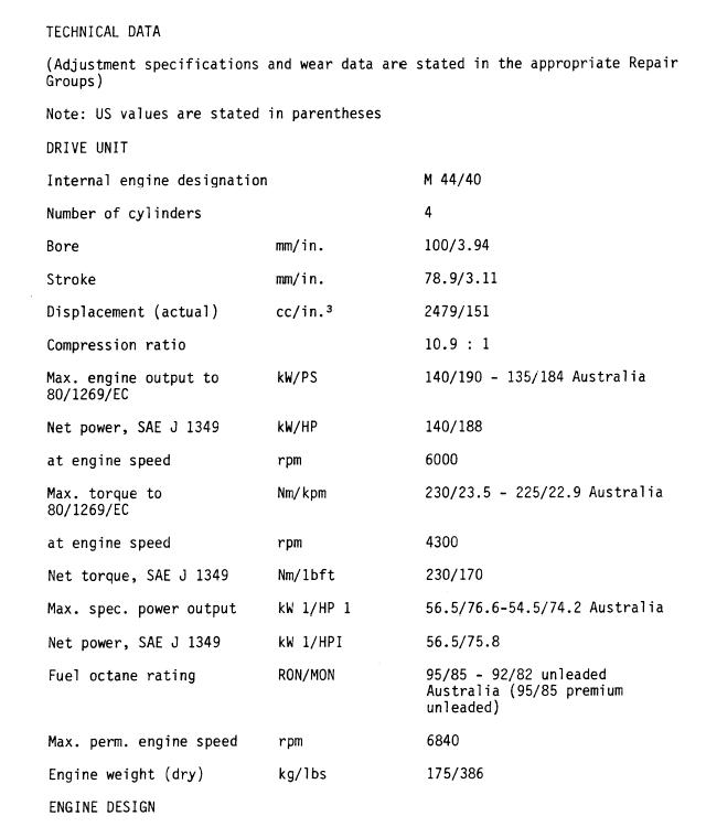

Autor RE: 944s Classic
Dodane dnia 24-08-2011 17:51
ja na klapce (US) mam napisane:
OKTAN MIN.
(RON+MON) / 2 = 91
Zawsze zalewam(łem) U95.
Z tego co pamiętam DME w S-kach nie ma opcji adaptacji na wyższą liczbę oktanową (S2 zdaje się ma coś takiego).
Dorzucam wyciąg z manuala.
