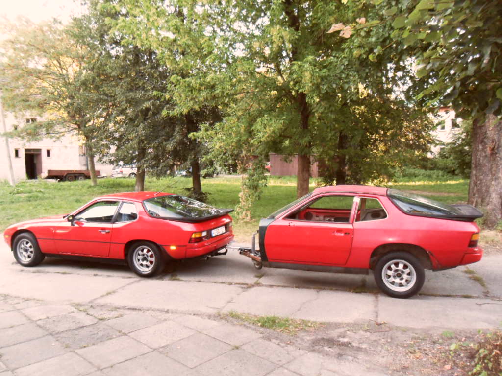

Witam, zamknąłem dzisiaj I etap mojego projektu, reszta poczeka w garażu na okres zimowy, wszelkie opinie mile widziane.
qvo vadis 924 dodał/a następującą grafikę:

To jest świetne!
Żeby prowadzić taki zestaw trzeba mieć już B+E?

Ta "salonka" nie może przekroczyć 500 kg DMC i będzie zarejestrowana jako Przyczepa SAM typ lekki, jesli zestaw nie przekracza 3,5T wystarczy kat B

No gienialne .... gIenialne !!!!
Brawa dla tego pana !!!
A gdzie jest przód od tej salonki ?
Moze by sie go dalo z przodu doczepic ?smiley

Na upartego- wszystko jest możliwe do zrobienia, ale coż to za potworek by wyszedłsmiley

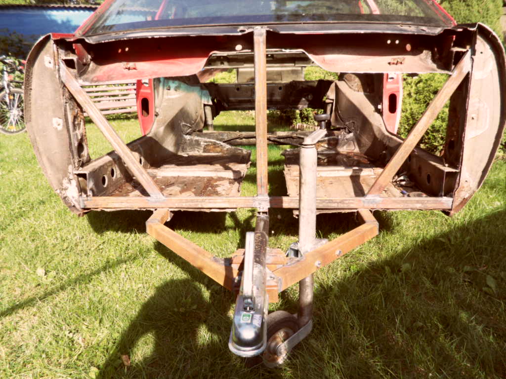

A tak wygląda wnętrze po wypatroszeniu
qvovadis@tlen.pl 4696429

jak już skończysz i pomalujesz to chyba musisz się wybrać na transaxle treffen smiley

Jak uda mi się zamknąć temat przez okres zimowy to w przyszłym roku mam zamiar tym zestawem zrobić rundę dookoła Bałtyku"Balticresa" czyli:Szwecja, Finlandia, Estonia, Łotwa, Litwa, Obwód Kaliningradzki, Polska- tylko 5200 km
PIeszczoH- bezwarunkowo pójdzie na wystawkę , projekt zgłoszony w Szwecji do konkursu dziwnych przeróbek wszelkich pojazdów? jaki będzie efekt nie omieszkam poinformować grono forumowiczów.

hmm, widziałem już po sieci kilka takich przeróbek, m.in. tą: http://www.inmygarage.com/?p=1385 i tą http://imageshack.us/photo/my-images/43/944trailer.jpg/ ale co do tej ostatniej to podejrzewam fotoszopkę.
Osobiście uważam, że jeżeli miałeś materiał z którego już absolutnie nic innego nie dało się wyczarować, to całkiem dobrze zrobiłeś zwłaszcza, że w przeciwieństwie do tych wytworów z linków Twój ma zgrabne proporcje i nie jest kundlem. Wszystko zależy od tego jak rozwiążesz przód przyczepy, uważam, że jeśli tutaj nie zrobisz czegoś druciarskiego to wyjdzie bardzo fajny wynalazek. Powodzenia!

Ja nie odkryłem Ameryki, taką przeróbkę widziałem po raz pierwszy w Szwecji, tandem stanowił Ford Capri. Jest kwestią zeby to zrobić 'ze smakiem" i zachowaniem proporcji a tu juz jest inwecja twórcy takiej przeróbki

Otóż to, proporcje. To już ostateczna długość dyszla? Dość małe są na takim (krótkim) możliwości ciekawej i aerodynamicznej zabudowy.

Jest to dostateczna długość dyszla, zrobiłem próbę z samochodem i przyczepą -kat łamania wynosi 90 st, więc nie ma potrzeby wydłużać . Scianka czołowa będzie prosta z kątem spadu szyby czołowej i lekkimi skosami na połączeniach z błotnikami a na nich zamontowane będą swiatła obrysowe.
