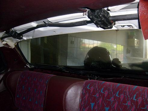

Dodane dnia 15-10-2011 10:51
do zrobienia element podsufitki
Arek dodał/a następującą grafikę:
9540025
