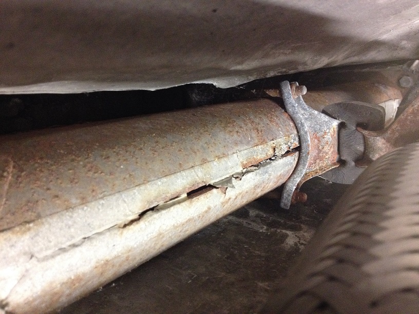

DaGrz
Postów: 310
Data rejestracji: 02.04.12
Dodane dnia 15-07-2014 19:08
Czy tam ma być taka szczelina?

Autor RE: S2 91 - Szatan
browar
Postów: 781
Dodane dnia 15-07-2014 19:19
Wał w S2 ma nacięcie fabrycznie ale nie wiem czy tak to wygląda.
Siem
browar
eS
Postów: 7506
Dodane dnia 15-07-2014 20:19
Tak to wygląda. I co ciekawe nie założy się takiego wału do Turbo.
Myśleliśmy z Michałem w jakim celu było to nacięcie i wymyśliłem sobie (nie wiem
czy Michał się pod tym podpisuje), że może przy wypadku przejmował na siebie
energię?
Postów: 7506
Dodane dnia 15-07-2014 21:24
Ten przecięty wał jest zaspawany na końcach przecięcia taką łatą.
W turbo trzeba tam zamontować wieszak do wastegateu obejmą wokół wału.
