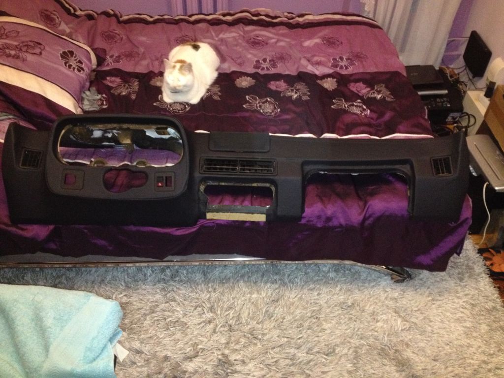

Dawno nic nie dodawałem w tym temacie - więc najwyższy czas!
Po pierwsze to że nic więcej się nie pojawia nie oznacza że nić się nie dzieje smiley
Po złożeniu układu chłodzenia pojawił się problem - silnik przestał kręcić i odpalać. diagnoza: uszczelka pod głowicą lub coś innego. więc za klucze i czapka w dół. Ponieważ wcześniej samochód kopcił jak TDI na pp, stwierdziłem że mus jest grzebnąć głowicę. I tu ciekawa sytuacja z warsztatu. Myślę sobie że trzeba ustalić zeznania, a więc jest to głowica z VW LT 2.0 - będzie działać w psychologiczny (nie, nie mam nic wspólnego z psychologią) sposób korzystnie na cenę - bo jak ktoś usłyszy że to z Porsche, to cena z automatu 150% w górę. Udaję się do swojego sprawdzonego warsztatu a tam po słowach "Dzień dobry, mam głowice do dziabnięcia" słyszę: "O Porsche 924, dawno takiej nie mięliśmy w naprawie, wersja z turbo?". Po weryfikacji okazało się do wymiany zawory, uszczelniacze i dotarcie gniazd. Czekam w dalszym ciągu na zawory wydechowe - Paradowscy mają jakiś poślizg.
Dodatkowo zastanawiając się czy przepierścieniować tłoki robię próbę olejową. Tylko, że aktualnie mam do garażu trochę daleko i z czasem krucho, a i garaż nie ogrzewany, więc prace postępują w ślimaczym tempie - w zasadzie i dobrze, głowicy nie ma jeszcze i nie wiadomo kiedy będzie

kwiatek dodał/a następującą grafikę:

Przepierścieniować czyli wymienić na nowe czy dorobić nowe pod wymiar (uprzednio
modyfikując tłoki)? Polecam tą drugą opcję.
Wysmarujcie porządnie olejem te gładzie cylindrowe, bo będzie masakra jak wrócisz
po jakimś czasie do garażu. A jak stoi na zew. to już po krótkim czasie.

Właśnie zastanawia mnie to którą drogą pójść, ale na pewno jeśli będzie problem ze szczelnością to się tym zajmę. mierząc cylindry miałem wynik nominalny, a jeszcze o jakiej modyfikacji tłoków rozmawiamy?
Stoi w garażu, jak wspominałem nie ogrzewanym, ale za to ocieplonym smiley
co do smarowania to jak będę to muszę trochę je podsmarować bo to co było to już na pewno ściekło (smarowane po zdjęciu głowicy)

Jest już deska. Zrobiona u tapicera w Niedrzwicy. pewne niedociągnięcia są, ale jak za taką cenę... (niestety nie mogę tego napisać ile, tajemnica z tapicerem)
