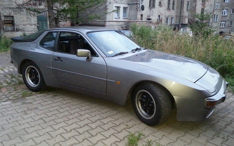

W końcu jest. Dzisiaj przyjechałem. Auto z forum od DaGrz-a
Do jesieni trzeba się nacieszyć autem a potem, do wiosny będzie czas na poprawienie i usunięcie wszystkich usterek.

Gratuluję zakupu bardzo ładne auto, sam oglądałem je w środę i byłem naprawdę pod wrażeniem, poza paroma detalami z blacharki reszta bez zarzutu !!! Teraz już wiem kto jest tym potencjalnym Kupcem o którym wspominał Paweł. DAMMIT >.<.

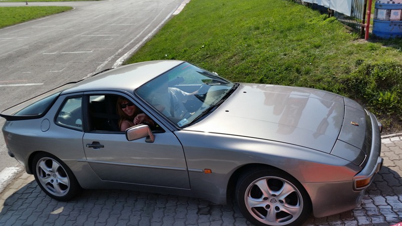

Wystarczy zabrać na fotel pasażera odpowiednią osobę i długo nie trzeba było czekać. smiley Gratuluję zakupu. Zapraszamy na zloty.
Ta zadowolona twarz mówi sama za siebiesmiley

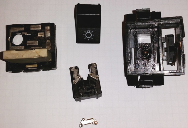

W piątek zapadła ciemność. W aucie światła się skończyły i trzeba było jakoś do domu wrócić po ciemku w nocy.
Wczoraj pogrzebałem trochę w instalacji aby znaleźć przyczynę awarii i okazało się,że wiązka świateł nie jest zaopatrzona w przekaźniksmiley a problem awarii tkwi we włączniku.
Przyczyną był upalony plusowy styk na blaszce wewnątrz włącznika świateł. Dzisiaj jest już zreanimowany smiley, ale będzie się trzeba rozejrzeć za drugim, nawet uszkodzonym i zrobić z nich jeden dobry a instalację świateł zaopatrzyć w przekaźnik.

Może się komuś przyda. Wnętrze rozebranego włącznika.

Maniek, wrzuć zdjęcie jeszcze raz tylko wcześniej sprawdź dopuszczalny rozmiar. Fotka na pewno się przyda - sam na dniach będę sprawdzał włącznik świateł - nie mam potencjału +12V na złączu E9 odpowiedzialnym m.in. za światła przeciwmgielne i podświetlanie osprzętu konsoli środkowej.

Wrzucam

Blaszka widoczna na dole foto jest już po reanimacji. Rozwiercony, upalony styk wiertłem 1,5mm i zakuty drutem miedzianym.

maniek napisał/a:
Andrew napisał/a:
Przez chwilę myślałem,że to mój.
Weszły ci te felgi na wąski zawias? Normalnie bliźniak smiley

Niestety, problemem w starej desce jest to, że cały prąd na lampy idzie przez te małe blaszki.
najlepiej przerobić instalację na przekaźniki, wtedy prądy małe i się przestanie upalać przełącznik.
Autor RE: maniek - 944 84r
Dodane dnia 08-10-2015 10:13
A i reflektory zaczną jakoś świecić.
