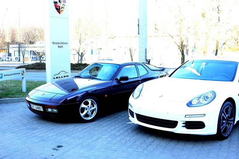

Cześć wszystkim!
W końcu udało mi się zebrać do opisania chociaż części realizacji mojego 944 S2.
Auto kupione ponad 3 lata temu od Porsza. W średnim stanie blacharskim. Mechanicznie całkiem dobrze. No i fakt, że to S2 bardzo dużo daje smiley
Stan poszycia karoserii okazał się na tyle kiepski że zdecydowaliśmy się na wymianę wielu części "sukienki" na elementy używane ale w stanie umożliwiającym naprawę. Niestety przeprowadzona w przeszłości mało profesjonalna naprawa samochodu zmusiła nas do wymiany/naprawy elementów nośnych samochodu, aczkolwiek nie ingerując w punkty osadzenia elementów zawieszenia. I tak wymieniliśmy pas przedni i tylny, przy okazji wzmacniając elementy podłużnic przednich i tylnych. Wszystkie profile zamknięte zostały zakonserwowane od środka i zabezpieczone. Z racji dostępu do najnowszej technologii w obróbce blach techniką laserową wykonaliśmy szereg customowych elementów kostrukcyjnych, polepszających sztywność nadwozia, tak ważną w kwestiach dynamiki poprzecznej auta. Auto dostało zawieszenie Koni Sport (żółte) z regulacją twardości. Reszta została odrestaurowana wedle oryginału.
Kolor, który nam przypadł do gustu to Zyclam Rot Metallic Pearl Effect, który był kolorem specjalnym w latach 1990-1991. Niestety do dzisiaj nie wiem jaki był oryginalny kolor.
Renowacja niestety nie była kompletna, wielu rzeczy brakowało. Niestety z braku czasu dopiero niedawno projekt odżył i zacząłem kompletować co potrzeba.
Nowy panel klimatyzacji (stary się spalił), podstawowe elementy eksploatacyjne (dodatkowo auto jedzie do Qbaka na duży serwis na koniec czerwca), podłokietnik oryginalny, którego nigdy nie było. Dodatkowo teraz uruchamiam klimatyzację, która oryginalnie była w tym egzemplarzu, ale kiedyś ktoś zapomniał włożyć spowrotem cały osprzętu...
944 ma szperę mechaniczną 40%, oryginalną co wiem z VINu i jeździ naprawdę bardzo dobrze.
Układ wydechowy, że tak powiem autorski wykonany u mnie w firmie chodzi pięknie i słychać te 3.0.
Wizyta na hamowni miesiąc temu pokazała 216KM i 271NM, wynik bardziej niż zadowalający.
Z planów na przyszłość, tak jak wspomniałem:
-klimatyzacja
-pełny serwis
-nowe lakierowanie w sierpniu (poprzednie to niestety porażka)
No i zobaczymy co dalej smiley
Pozdrawiam,
Sławny

foto 1

Za deską rozdzielczą masz tabliczkę z wybitym typem nadwozia i jest tam też kod lakieru - da się do tego zajrzeć od spodu choć wygodnie na pewno nie jest... smiley Jak uda Ci się ją obejrzeć i spisać 4 cyfrowy kod lakieru to będziesz wiedział jaki był w oryginale smiley
To już się dozwiedziałem, ale dzięki za info smiley
Kiedyś nikt o tym nie wiedział i nie sprawdził. Może za jakiś czas zdejmę deskę, aczkolwiek bardzo mi się nie chce smiley

Kurcze, jakieś prześwietlone te fotki jak dla mnie - nie mogę uchwycić tego koloru smiley
Ale autka gratuluję! Frajdy!
Niedługo dodam jakieś nowe, ale teraz lakier jest w tragicznym stanie. Na koniec lipca idzie do lakierowania ponownie i po tym bedzie mozna cos ogladac smiley
