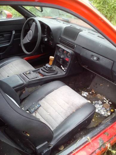

foto z allegro.

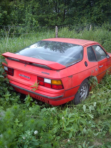

auto stało 6 lat w takim stanie. Ale w brew pozorom nie ma korozji "na wylot" są ogniska na zewnątrz ale bez kłopotów po piaskowaniu na pewno nie będą "sitkiem" Auto nie brało nigdy udziału w kolizji, całość tak jak wyszła z fabryki. Ospojlerowanie wpisane w dokumenty. Do auta było drugie na klamoty smiley Obecnie cały środek już rozebrany, i walczymy by go odpalić. Na razie bez sukcesów ale o tym zaraz napisze na forum.

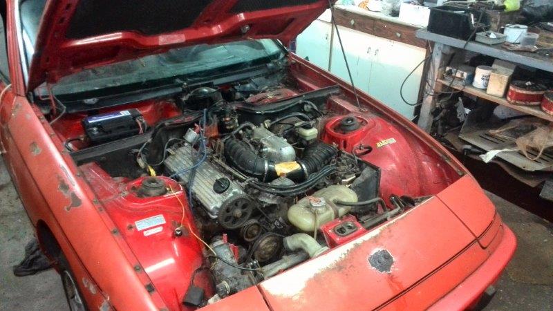

Silnik kręci ale nie odpala, napisałem już w temacie w dziale "napraw" jaki meksyk jest z rozrządem. Ale kompresja 11,5 amt na każdy gar. 102 tys km. I generalnie kompletny. Jesteśmy z tatą mechanikami więc będziemy dłubać sami. Układ zasilania sprawny. Zrobiliśmy przegląd zbiornika i czysty. Nowe przewody paliwowe, nowy rozrząd, i teraz tylko go odpalić.
A na później plan prosty. Rozebrać do gołej puszki - piaskowanie. Tak samo zawieszenie. Silnik do remontu (jeśli dół będzie ok to tylko głowica i szklanki do remontu) Z tapicerki chcemy uratować ile się tylko da, żeby było oryginalnie. Mamy dwie deski rozdzielcze więc liczę, że nasz udomowiony tapicer - magik coś z nich zrobi. Powoli będę fotografował i dodawał i dodawał, aż wszyscy będzieecie mieć mnie dość smiley

Się robi, trzeci dzień prób odpalenia bez efektów. Ale po weryfikacji wszystkiego od tyłu się okazało, że padł - kondensator przy aparacie zapłonowym. Jutro dzień przerwy. Trzeba czasami popracować smiley
W czwartek z nowym kondensatorem kolejne próby.
Będę relacjonował smiley
