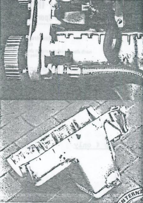

Ciekawe też są zdjęcia na stronie 31. Foto 2 i foto 3. Na foto 2 widzimy jakiś wąż
wpięty z pompę oleju, na foto 3 widzimy jakiś wypust na jakiś wąż. Czyżby ciekawie
pomyślana sucha miska? Choć to raczej jej namiastka. Zdjęcia poniżej.
