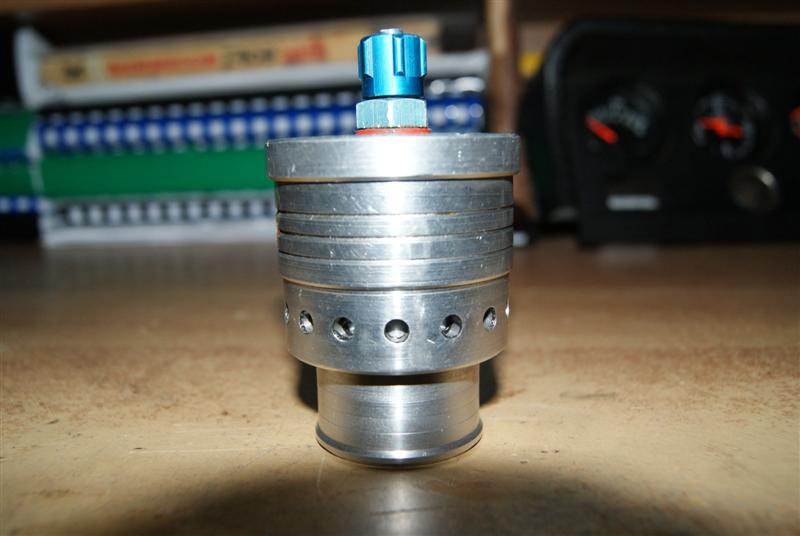

Dodane dnia 17-05-2010 21:23
smiley ostatnie eksperymenty z tokarką zaowocowały małym produktem ubocznym smiley
Autor RE: Co to jest?
Dodane dnia 17-05-2010 21:24
Kto wie co to ? smiley i jak działa hihi
