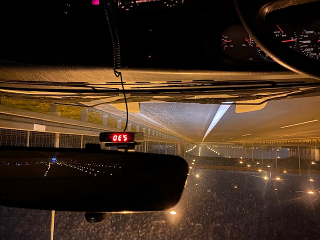

Odkopię stary ale fajny temat, bo wczoraj trochę kamień spadł mi z serca. Mianowicie, za namową Cichego, przerobiłem fabryczną turbinkę 220 na hybrydę, bo auto już od wielu lat jeździ na chipach Tkackiego. Stwierdziłem, że jak uszczelniam silnik, to warto przy okazji zająć się turbosprężarką. A ponieważ seryjne turbiny 250 są dziś nieosiągalne za normalne pieniądze, zdecydowałem przerobić małe turbo.
Po odebraniu auta i pierwszych jazdach testowych byłem załamany. Auto jeździło gorzej niż przed przeróbką i to wyraźnie. Osiągi spadły z osiąganych wcześniej 5.7 do 6,5 - 7. Było fatalnie. W mojej głowie już pojawiały się koszmary demontownia turbiny i odsyłania na reklamację. Michał sprawdził wszystko raz jeszcze i stwierdził brak fabrycznego doładowania, przypomnę 0,75, powiedzmy w zaokrągleniu zegarowym 0,8. A było jakieś 0,6. Zdecydowaliśmy zamontować mbc i doładowanie wróciło, tak więc wybrałem się na testy. No i kamień spadł mi z serca smiley
Przy fabrycznym doładowaniu już za drugim razem udało mi się uzyskać 5,43 sek. Przy ok. 1 barze (na pewno nie więcej) rezultat poniżej - 5,30. Auto fabryczne wagowo, nawet seryjny fotel wrócił na swoje miejsce. Za kilka dni wybiorę się na hamownię. A potem pomyślę nad zamontowaniem jeszcze kilku pierdół, to może i wyniki jeszcze się poprawią.

@Kubao jest takie miejsce, jak sam widzisz na zdjęciu, trasa o późnych porach pusta, długa i szeroka.. S79
