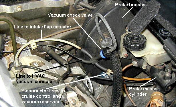

Panowie, jedno proste pytanie więc chyba szkoda osobny wątek zakładać. Ogarniam układ podciśnienia sterujący wentylacją itp. Co rusz coś ogarnę (zawór, sterowanie zaworem), to okazuje się, że jest coś jeszcze. Jest pod maską w okolicach serwa hamulców taki czwórnik - jeden przewód idzie do zbiornika podciśnienia i tempomatu, drugi do centralnej konsoli, trzeci do serwa przez zawór a czwarty (biały przewód; u mnie zaślepione śrubką!) do.... no właśnie do "intake flap actuator". Gdzie to jest???? obrazek niżej, to z s4 więc "intake flap" może być gdzie indziej bo u mnie jest silnik 16v. Help please!

gdzieś nasze auta musiały wspolnie przebywać,) u mnie jest identycznie.
kubao napisał/a:
928s '86

No to pytanie jaka inna usterke to maskuje :/

U mnie czwórnik jest trójnikiem i białej rurki nie ma. Wygląda na oryginał.

Paweł jak to w ogrodzie,)
pozdrawiam ( tylko bez obrazysmiley. szacunek za kolektory)
czerni napisał/a:

Hmmm to ciekawe. Albo oryginał albo ktoś miał trójnik i nie musiał zaślepiać śrubką smiley No nic, liczę że znajdzie się jakieś rozwiązanie tej zagadkismiley
