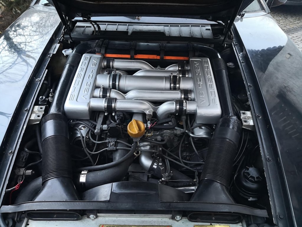

silnik z totalnego kurnika wyszedł tak smiley
928S 1985 M28/43 G2811
kuna dodał/a następującą grafikę:

kuna, jakie miałeś ślizgi i napinacze w głowicach? Masz jakieś zdjęcia? Stary typ
czy już ktoś wymienił na nowy? Tak pytam badawczo.
