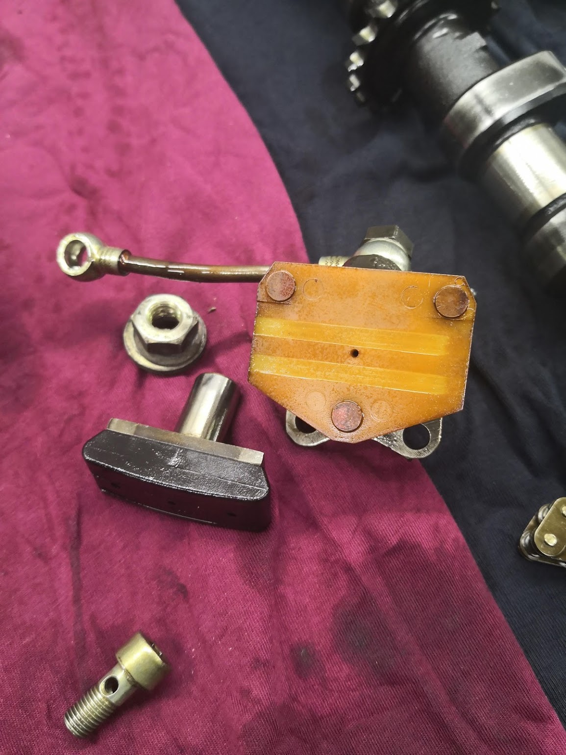

Qbak napisał/a:
kuna, jakie miałeś ślizgi i napinacze w głowicach? Masz jakieś zdjęcia? Stary typ
czy już ktoś wymienił na nowy? Tak pytam badawczo.
Stary typ niestety. Niestety bo kupiłem już zestawy ślizgów na nowy typ. Wymieniłem tylko łańcuchy, były bardzo rozciągnięte. Nowy typ jest od 1986. Zdjęcia mam. Podeślę jak znajdę.

kuna napisał/a:
Qbak napisał/a:
928S 1985 M28/43 G2811
kuna dodał/a następującą grafikę:

Ślizgi możesz sprzedać, ale może warto szukać zestawu nowych napinaczy i kiedyś
przy jakiejś kolejnej pracy wymienić na nowy typ.

Qbak napisał/a:
taki jest plan smiley z tego co czytałem to są problemy z przewodami olejowymi ale do ogranięcia.

kuna napisał/a:
Qbak napisał/a:
Jak się zabierałem do ogarnięcia rozrządu to się modliłem żeby mieć te nowsze. U mnie się udało.
