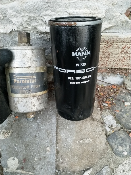

Chłodnicę odpiąłem, zmostkowałem wlot i wylot z podstawy filtra ojeju... Zlalem olej i zdjąłem stary filtr... Widzieliście cóś takiego? Made in W. Germany... Także chyba muszę cofnąć wcześniejsze moje słowa, że nie odpalany od kilkunastu lat. No chyba, ze ktoś totalnie to zaniedbał, bo np. widoczny obok wcześniej wymieniony filtr paliwa ma wytłoczoną datę 07.81, czyli zapewne został wymieniony w trakcie przeglądu gwarancyjnego, a potem długo długo dłuuuuuuugo nic... smiley
Z chłodnicy wody leci jak z sita, gdzieś pomiędzy lamelkami, no i oczywiście z króćców chłodnicy oleju i... teraz pytanie.
Regenerować oryginalną chłodnicę (wymiana rdzenia) i liczyć, że trochę posłuży czy kupić nówkę zamiennik (cała spawana z amelinum) i... liczyć, że trochę posłuży? Mówiąc szczerze... używki się boję, jakby się w porę nie kapnąć można zdewastować silnik, że nie wspomnę o kszyni biegów, bo jej chłodzenie jest po prawej stronie chłodnicy wodnej...

Czyli masz układ z trzema chłodnicami w jednym urządzeniu . A jak ci po regeneracji strzeli chłodnica oleju skrzyni i uszkodzi ci skrzynię ????!!!! ja bym raczej kupił nowy zamiennik ....

Jak zdecydujesz się na używaną to mam taką. Mogę sprzedać.

Nieno, to oczywiks, że te chłodniczki oleju obiedwie też bym wymienił. Plus taki, że po roztwarciu maski by wyglądało jak oryginał i pewnie byłoby nieco taniej niż zamiennik, jednak całoaluminiowy zamiennik kusi "tjuningowym" wyglądem... No jest orzech do zgryzienia.

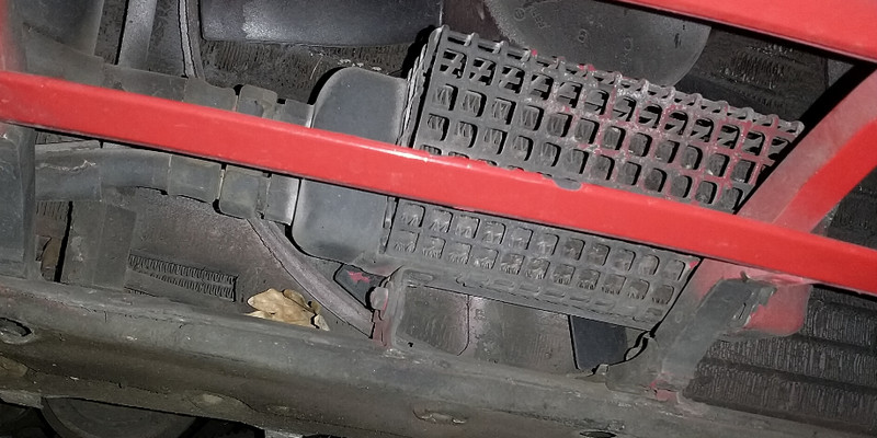

Ale przy okazji przeżyłem chwilę konsternacji, bo w S2, jak się okazuje, mam taką samą chłodnicę jak w S, też jest podłączone chłodzenie oleju skrzyni biegów, z drugiej strony chłodzenie oleju silnika, ALE! Pod zderzakiem, przed chłodnicą klimy mam jeszcze taką maleńką, którą wcześniej podejrzewałem, że jest chłodnicą oleju silnikowego... No ale... Ile może być chłodnic oleju silnikowego w jednym aucie z jednym silnikiem???
Także Panowie i Panie - od czegóż jest ta chłodniczka ze słitfoci? smiley

chłodnica dyfra ?

Damian, ta mala chlodniczka na dole tez jest od skrzyni. Jest wpieta szeregowo w uklad chlodzenia skrzyni, wraz z wymiennikiem w chlodnicy wody. Zasadniczo to w wielu autach tak to jest zrobione, a wymiennik w chlodnicy wody, w zasadzie to tez troche nagrzewnica bo, ma za zadanie dogrzac olej kiedy jest zimno, ale i nie pozwolic na przegrzanie.

Yhm... Dziwne
Ja żem za dużo nie miał tych aut, ledwie ze 25, ale cóś takiego po raz pierwszy wiżu.
Albo była chłodnica olej/płyn chłodniczy (i to oczywiście przyspiesza dogrzanie oleju w skrzyni do optymalnej temperatury bo przynajmniej w mercedesach nie ma termostatu, czyli olej skrzyni jest przepychany już po uruchomieniu silnika), albo olej/powietrze, ale żeby obie na raz? Noooo luuuudzie...
Usiedli inżynierowie w porszu i dumają... Kurde, musimy jakoś odróżnić bardziej Skę od nieSki.
Hmm...
Dobra Hans, to ty wytnij w zderzaku wloty i zrobisz nawiewy na hamulce, Jurgen, ty tam kiedyś robiłeś taki śmieszny szpojler na klapę do 924, zrób i do 928 coś takiego. No i dej może coś pod przedni zderzak. Ahmed a Ty... a wróć, to jeszcze nie te czasy. Simon, pogrzeb coś w silniku, żeby jeszcze parę kuców dorzucić.
Na to specjalista od skrzyń biegów się odzywa- hola hola! Panowie, więcej mocy? A ile, bo ja muszę ze swoim zespołem przekonstruować skrzynię biegów!
Na to się odezwał gromki śmiech na sali - Klaus! Co ty piep...ysz! Przecież wziąłeś skrzynię od mercedesa! Weź najwyżej zobacz co oni tam robią przy dużych silnikach i zrób to samo.
No i dodali chłodnicę olej/powietrze...
No way smiley
