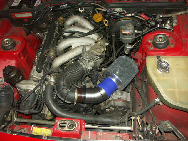

wracając do tematu, od kilku dni walczę z mapami do megasquirta. Miałem już chwile zwątpienia.
Dzisiaj wreszcie wypróbowałem auto. Czuję, że jest bardzo dobrze, ma sporego kopa. Mapa zapłonu wymaga jeszcze dopracowania, ale do tego muszę dokonać małego eksperymentu z pomiarem obciązenia za pomocą podciśnienia i AFM. Na dzisiaj najlepiej przydałby się igor ze swoją 924S do porównania. Myślę, że to najlepsza metoda ocenić jak jest teraz ustawiony.
Dzisiaj wstawiłem też filtr stożkowy, ale muszę jeszcze coś zmienić bo za bardzo ogrzewa się rura łącząca ( jest z nierdzewki, lepsze byłoby tworzywo)
jak się podoba pod maską?

Kiepską trochę wybrałeś lokalizację stożka. Nie dość że zaciągasz ciepłe powietrze znad silnika to jeszcze dodatkowo podgrzewane jest przez gorącą rurę. A jak wiadomo im zimniejsze powietrze tym lepsze osiągi. Może się okazać że przez to masz gorsze parametry niż przy seryjnej puszce czarnej puszce.
W ogóle tuning wolnossaka i to jeszcze Porsche to bardzo ciężka sprawa. Bez kompleksowego zrobienia dolotu, wydechu, głowicy najlepiej z jakimś ekstra wałkiem i dopiero wtedy zestrojeniem tego na hamowni na dobre wyniki nie można liczyć.
Szkoda że nie masz wyniku z hamowni przed modyfikacjami - ciekawy jestem efektu końcowego ale koniecznie w odniesieniu do punktu wyjścia.

piterson spoko mam tego świadomość, ale musiałem uruchomić auto bo mam ms do ustawienia. Już mam pomysł na inny montaż
tylko muszę trochę pokombinować bo ciasno.

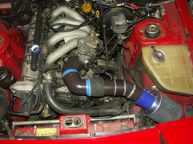

po zmianie miejsca montażu

+ wyjęty wkład lewego reflektora, żeby więcej zimnego na stożek leciało??? smiley smiley
