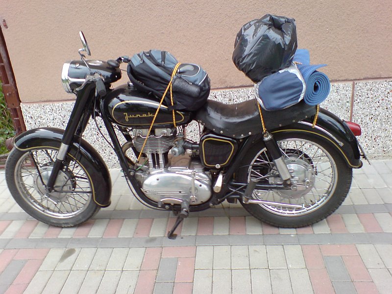

Odswiezam temat
Nie bede pisal co mialem, bo troche teg obylo i wiekszosc pierdzipedow 50ccm oraz zabytkow w stylu SHL M11 175ccm. Teraz ujezdzam Junaka, ktorego lekko podrasowalem. Oczywiscie zero chopperowego badziewiwa - zewnetrznie czysty oryginal, silnikowo - nie przesadze, rakieta
Pojemnosc zwiekszona z 350ccm na 530ccm, wal wyczynowy, korba Carillo - wyczyn, tlok kuty - wyczyn , itd ... Zmienione czasy rozrzadu itd. efekt jest taki ze zamiast 20 s do setki mojemu bolidkowi zabiera to okolo 7-8 s
Jak juz napisalem, zewnetrznie nei wiadomo z czym obcujesz , takze typowy M10. Jako ciekawostke podam, ze fabrycznie moj Junak to rzadkie B20, czyli fabryczny trojkolowiec, jako ze w momencie kupna nie bylo przy nim dokrecanego dwukolowego tylu, zrobilem go na normalny motocykl.

ładny ten junak, mam tylko jedno pytanie modyfikowałeś silnik a co z hamulcami ??? |

Hamulce, yyyyyyyyy, no tu jest problem, hamulce Junaka nie sa za mocne, z kilku powodow. Ale po pewnych zabiegach i przy mocnych nadgarstkach udaje sie na asfalcie zablokowac z przerwami (pra-ABS ) kolo przednie (tyl zawsze blokuje, ale tylny hamulec w motocyklu jest raczej wspomogajacy tylko). Sztuka ta jest obca dla ponad 90% jezdzacych Junakow.
Mimo to przy osiagach mojego Junaka, trzeba uwazac, i nauczyc sie tym jezdzic, z odpowiednim odstepem i myslec za siebie i za innych. Cóż, taki urok klasycznego motocykla.
Mam plany zbudowac sobie Junaczka od podstaw, z oryginalna rama, moze troszke zmodyfikowana (niewodicznie), z nowoczesnymi, wygladajacymi jak oryginaly zawieszeniami (przód na zdjeciu jest od jawy, szczelnie ukryty pod starymi oslonami- nikt sie nie pozna ) Hamulec przod moze szcekowy ale duplex, albo ewentualnie jakos zgrabna tarcza. Itp, itd.
