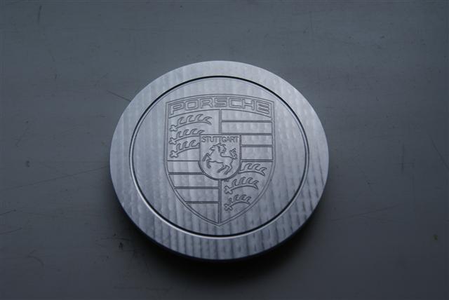

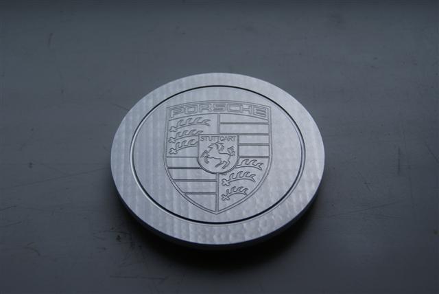

Jako, że potrzebuję dekielków do felg Cookie Cutters i koszt ich jest większy niż standardowych np do telefonów a tamte poza tym nie pasują ze względu na mniejszą średnicę.
Postanowiłem więc wykonać dekielki troszkę bardziej "home made", jednak z wykorzystaniem profesjonalnych narzędzi.
Czy ktoś mógłby mi zwymiarować dekielek od Fuchsów lub Cookie Cutterów ??
Projekt wstępnie zakłada wykonanie dekielków z aluminium.
Prototyp już wstępnie wykonałem. Logo jest odrobinę większe od oryginalnego i muszę jeszcze pomyśleć jak powinno być zrobione - tj. części wypukłe i wycięte muszą tworzyć logiczną całość.
Obecnie chcę polakierować wykonany dekielek tak aby wycięcia zrobiły się czarne, następnie powierzchnię dekielka wypoleruję na lustro.
Mocowanie będzie takie jak w oryginale - pierwszy z lewej.
Obecnie całość wygląda następująco... foto poniżej.
Co o tym myślicie? Jakieś sugestie/pomysły itp?? smiley

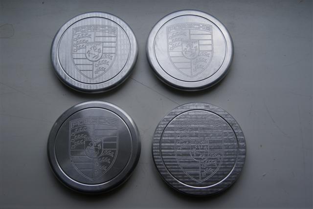

Foto 2.

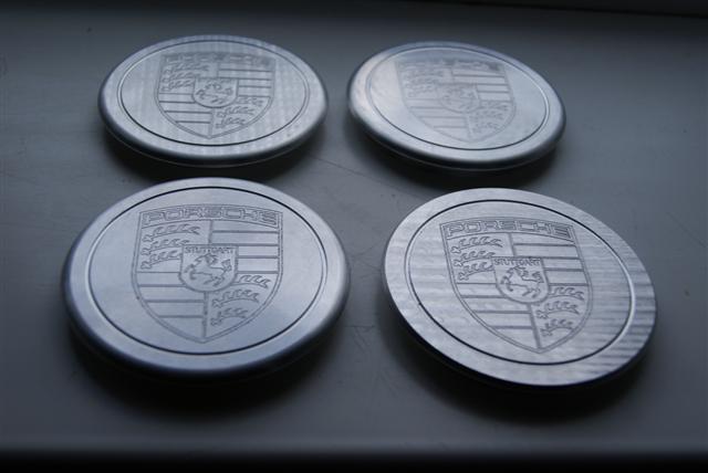

Dodane dnia 30-07-2010 19:07

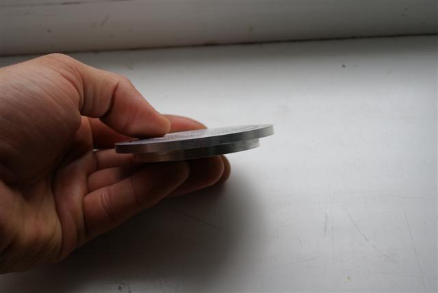

Wstępny wygląd od boku - jeszcze przed wykończeniem brzegów i zamocowaniem blaszek mocujących.

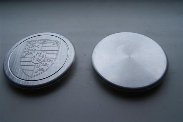

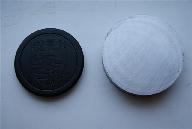

Małe porównanie... z lewej dekielek przygotowany do lakierowania i polerowania - z prawej dekielek przygotowany do grawerowania logo ... no i dalszej obróbki smiley

Dodane dnia 03-08-2010 17:42
Widok od boku... smiley Jeszcze nie zrobiłem mocowań - będą 3 blaszki sprężynujące od tyłu przykręcone lub przynitowane do tylnej grubszej części. Dekielki są na pewno cięższe niż oryginalne ale dałoby się troszkę je odchudzić. Jak na razie tylko przypasowywałem do auta - jak będzie pogoda to porobię fotki - ale wygląda to fajnie.
Jutro wrzucę do grawerowania pozostałe dekielki i będzie już komplet na 4 kółka smiley

Poniżej dla przykładu dekielek zrobiony na czarny mat - zobaczymy jak wydją po polerowaniu bo już wyglądają rewelacyjnie tyle, że nie pasują do srebrnych felg.
Autor RE: Dekielki do Fuchsów i Cookie Cutter'ów
Dodane dnia 04-08-2010 20:20

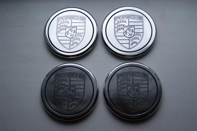

Wstępnie zrobiony komplet jeszcze do małych popraweczek...
Dodane dnia 04-08-2010 20:21
takie różne smiley wersje eksperymentalne w różnych wykonaniach.
Edytowane przez Misiek dnia 04-08-2010 20:26

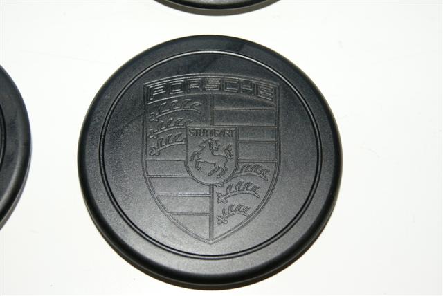

Takie małe Po i przed - czyli w sumie z czego to jest zrobione. Ale chyba będzie lepiej wyglądać w już finalnej wersji.
AAA... Loga zmniejszać jednak nie będę bo takie większe powinno się dużo lepiej prezentować. smiley Otworków do wyciągania robić raczej nie zamierzam, także wstępnie dekielek trzeba będzie wybić od tyłu felgi - czyli zbyt łatwo go nikt nie powinien ukraść.

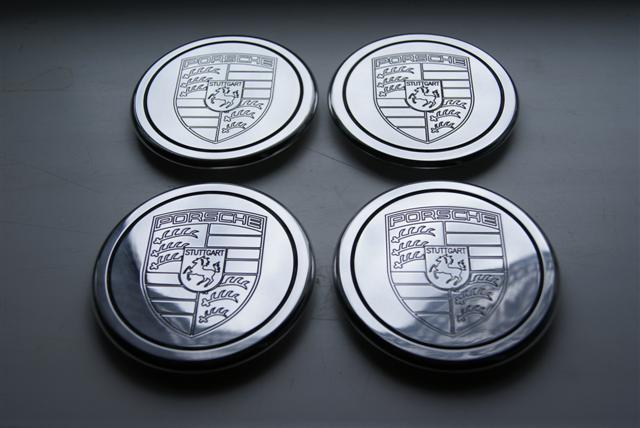

Dziś już wstępnie wykończyłem pierwszą serię dekielków. Są wypolerowane praktycznie na lustro. Myślę czy pokryć je lakierem bezbarwnym dla utrwalenia wyglądu. Może ktoś coś podpowie?
Czarny mat wyglądał bardzo ładnie ale logo nie rzucałoby się aż tak w oczy jak na tych poniżej. Tutaj logo jest wyznaczone czarnym matem, a reszta powierzchni to czyste polerowane alu.

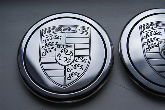

Zbliżenie na końcowy efekt od przodu smiley chyba że dodam jeszcze bezbarwny lakier...
