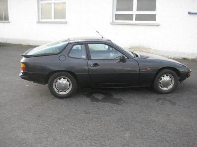

Troszkę nie te czasy smiley Ale stalowe felgi nawet pasują do sportowych samochodów... przykład poniżej smiley Porsche oczywiście smiley
